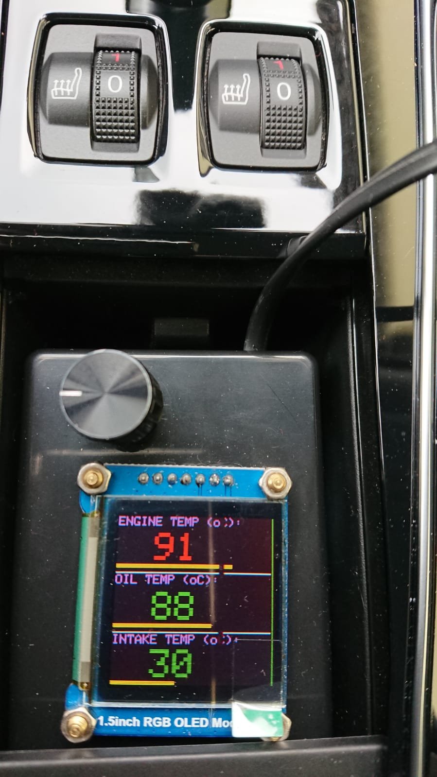

    je suis tombe sur le même project que moi en cherchant d'autre info, mais lui utilise un arduino sur une peugeot diesel. l'avantage du arduino il coûte pas chère, faut juste faire le montage soit même avec les soudure et la programmation.

    le site pour voir le project https://www.peugeot-club.com/topic/1...osobom/?page=3

    Quand tu regarde il utilise les mêmes que moi le 0x208 0x38d 0x305 0x488
    En détail
    Écran oled 128x128 SSD1351
    Interface can bus MCP2515
    Arduino nano

    Quand tu connais bien en électronique tu peu faire des truc comme sa
    Pour info il vend ces réalisations
    https://www.tindie.com/products/phoe...-full-fledged/

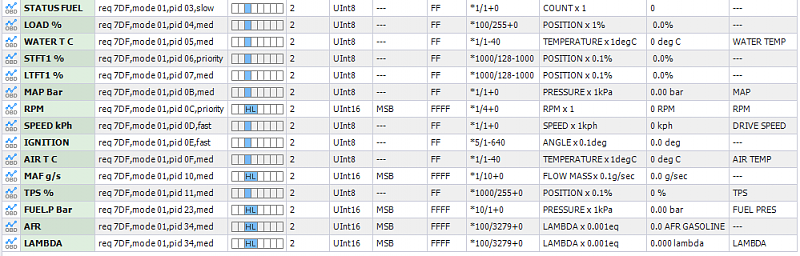

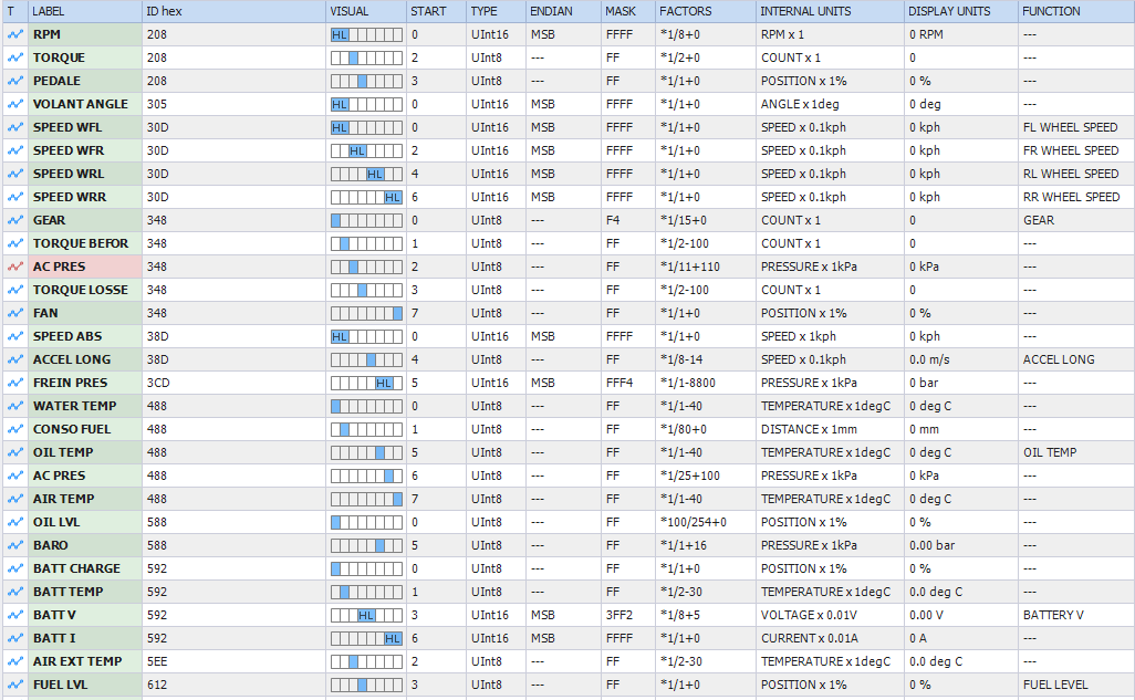

    voila pour l'instant ou je suis sur l'avancement du projet en cours de réglage

Nom : eobd peugeot plex tuning.PNG
Affichages : 294
Taille : 49.0 Ko

    Pour permettre au personne de choisir entre lambda ou afr
