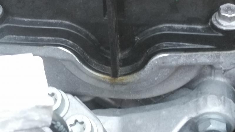

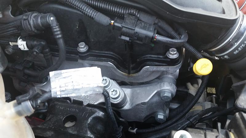

    Bonjours a tous,
    Je poste ici, car après avoir vue plusieurs problème sur le niveau du liquide de refroidissement.
    Je me pose aussi des questions, car la première fois le niveau, était situé en dessous de la moitié entre le maxi et mini (proche du min), j'ai remis le niveau au maxi a plusieurs reprise.
    Sans attendre que celas baisse vers la moitié. Celas est pas si bien grave que sa.
    Seulement, je ne suis pas le genre de personne qui va pousser la voiture au delà de ces limites.
    Du coup j'ai pris des photos situé près du réservoir du liquide de refroidissement, Regarder l'endroit ou il y a le joint de culasse, j'ai l’impression que le liquide de refroidissement s'évapore a cette endroits là ?
    Il y a un suintement

    Je ne connais pas encore bien ce moteur, mais ce n'est certainement pas le joint de culasse à cet endroit là, il est bien plus bas, il se trouve entre le bloc moteur et la culasse (entre la tête des pistons et les soupapes), ton endroit c'est seulement le couvre culasse et a cet endroit il n'y a que de l'huile.
    Pour le ldr, elle a commencé à perdre à combien de km ? Tu en as rajouter tout les combien de km ? C'est le même que celui de PSA que tu as mis ? Lorsque le ldr était proche du mini est ce que la température du ldr au tableau de bord était plus élevé ?

    Bonjour, je me permets de te répondre, bon quand tu vois la fuite c'est évident que tu t'affoles mais il n'y a pas lieu. C'est effectivement un petit défaut du joint de cache culbuteurs qui est pas tout à fait étanche. Alors de deux choses l'une soit tu es sous garantie et tu la ramène, soit tu fais comme moi tu surveilles.
    J'ai essuyé la trace d'huile la première fois, il reste la marque mais ce n'est pas revenu. Il suffit de surveiller, mais tu perdras pas 3 litres comme cela. Enfin quel moteur est 100 % étanche, je n'en connais pas.
    Donc oui il y a un petit soucis mais c'est pas équitant du tout, je ne suis pas le seul et toi non plus dans ce cas, pas mal de monde doit rouler comme ça sans le savoir.
    Il faut juste surveiller.

    Pour le LDR à ton niveau de Km c'est normal pour le thp200 ! On signalée la même choses sur les rcz, c4, ds4 étc.. Mais n'a aucun impact mécanique si on reste toujours au niveau du mini minimum :)
    Normalement tu devrai en rajouter légèrement tout les 5000km ! je suspect le joints du bouchon du vase qui joue pas sont rôle d'étanchéité à 100% pour la perte et non la consommation du bloc thp vu que ton niveau d'huile est nikel :)
