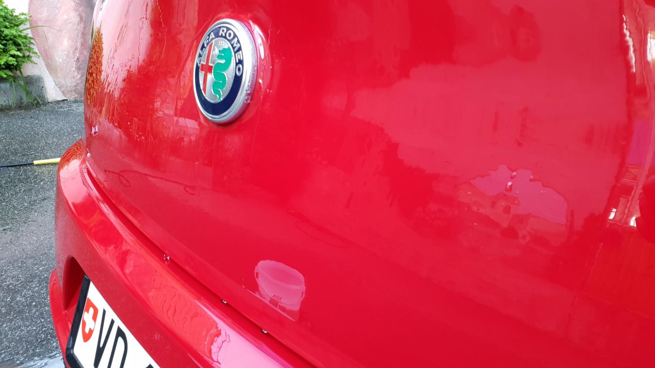

    Un tout petit reportage suite à une "rénovation" exécutée ce weekend de l'ascension sur l'Alfa.

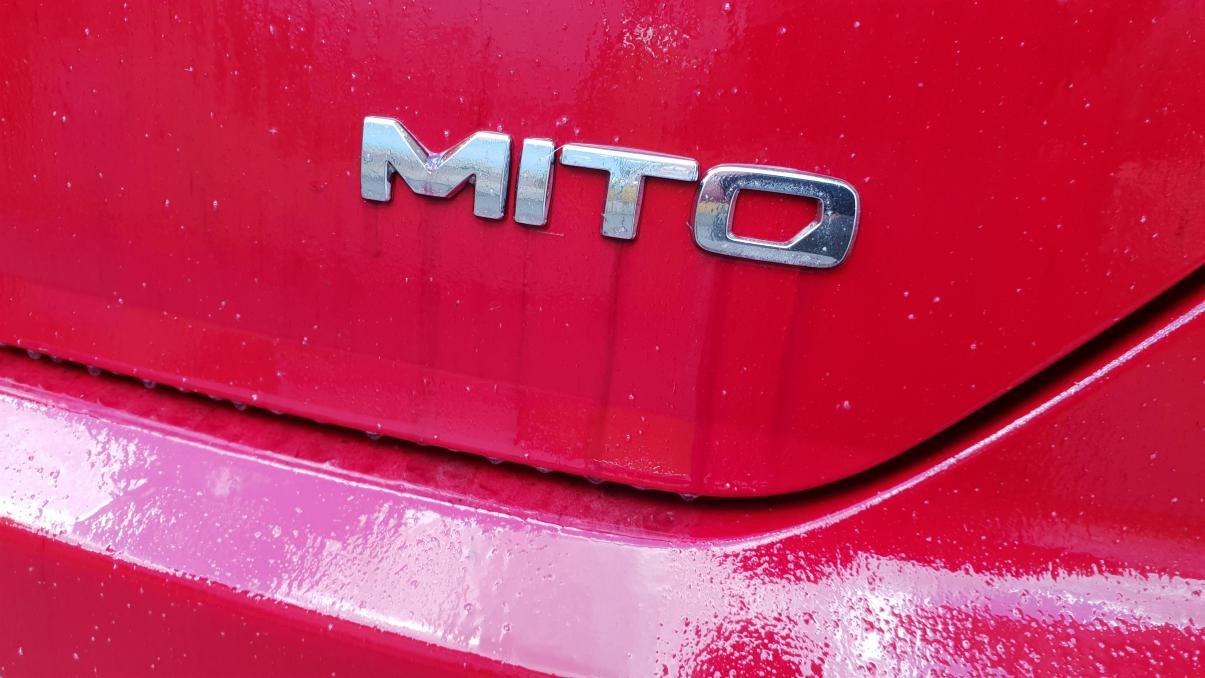

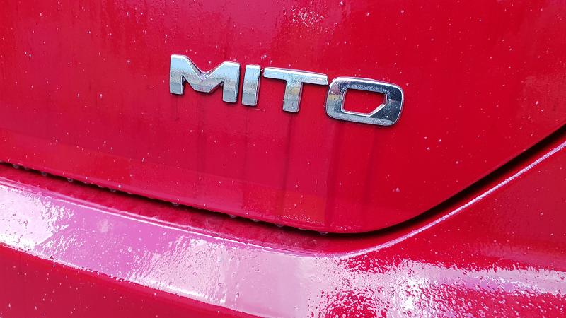

    J'en ai aussi profité pour faire un désiglage sur le coffre.
    Étonnement la carrosserie n'avait pas trop de micro rayures et le travail fut donc moins dure que lors de peinture plus abîmée.

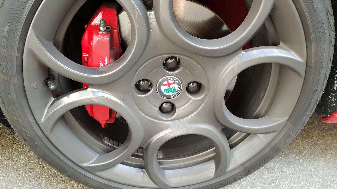

    Les jantes ont été nettoyées avec l'iron X et le shampoing jantes Revolution de chez Autofinesse:
Nom : 20180507_174723.jpg
Affichages : 410
Taille : 96.9 Ko

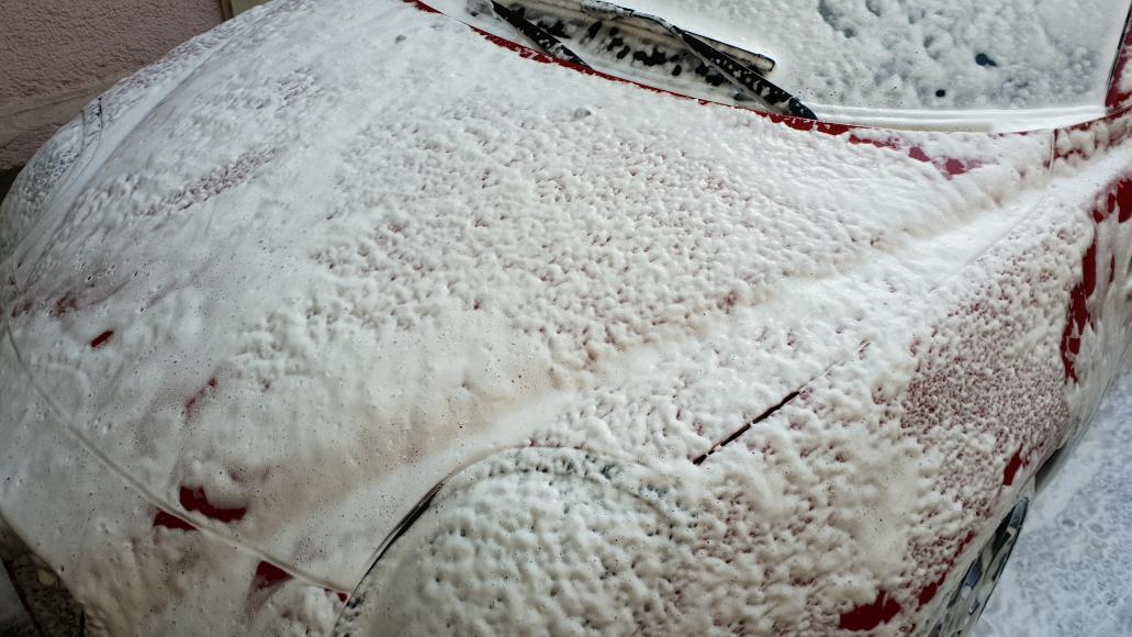

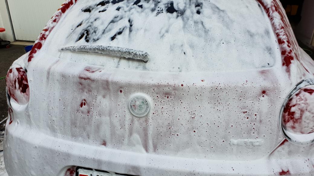

    Mousse, avec foam lance et 50ml de Alchimy EM7 et 100ml de BugBugger de chez ChemicalGuys:
Nom : 20180507_182301.jpg
Affichages : 312
Taille : 99.5 Ko
Nom : 20180507_182309.jpg
Affichages : 408
Taille : 97.6 Ko

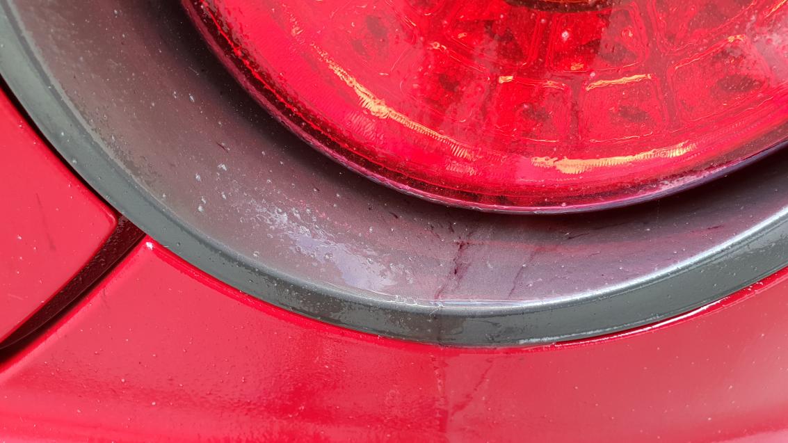

    La crasse
Nom : 20180507_182905.jpg
Affichages : 366
Taille : 86.9 Ko

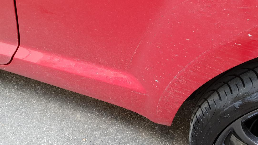

    Lavage de la carrosserie avec les shampoings Citrus wash&gloss de ChemicalGuys et Britemax Clean Max. Après ça, la protection précédente qui a disparu:

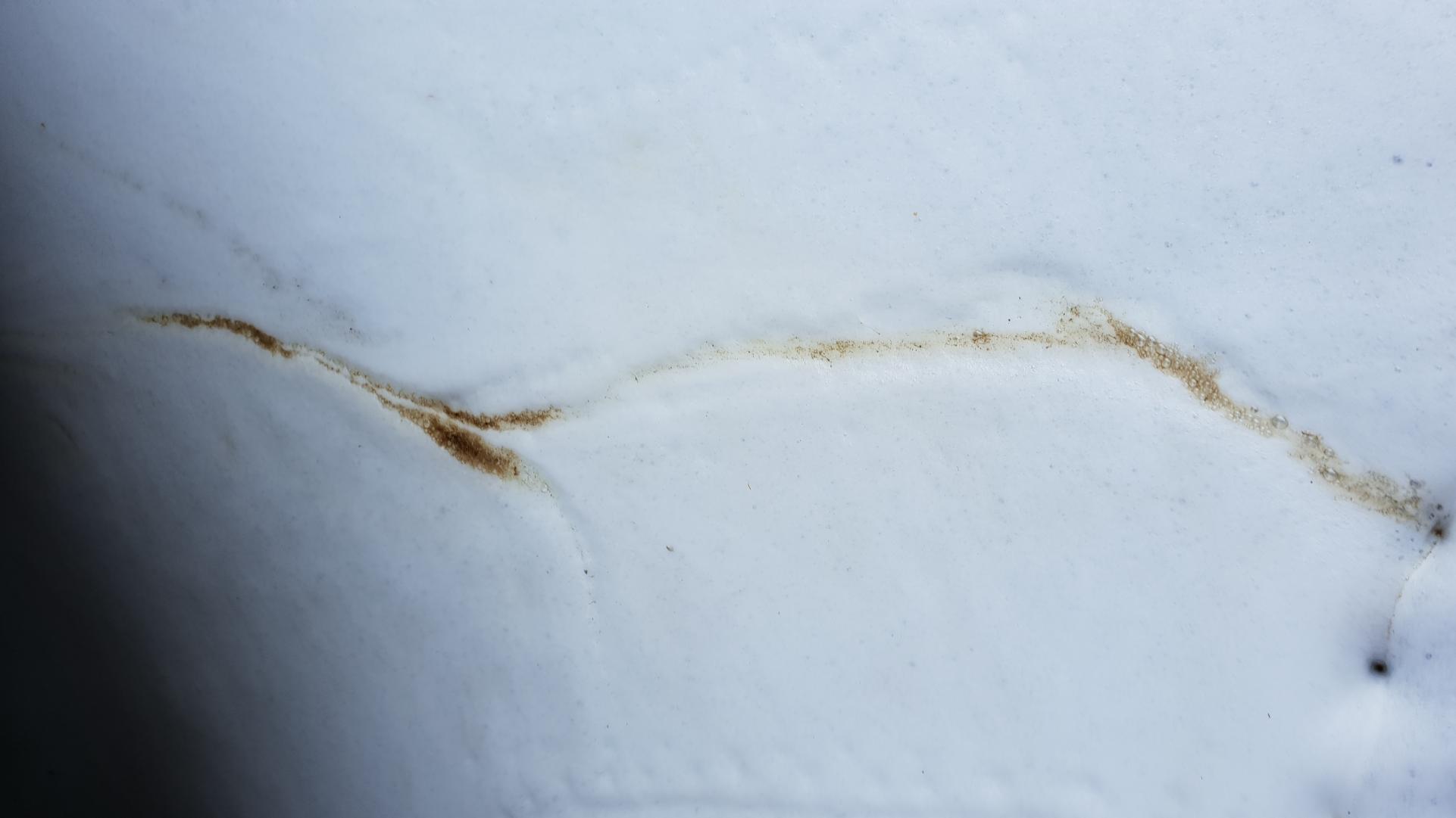

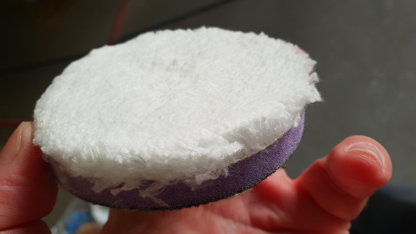

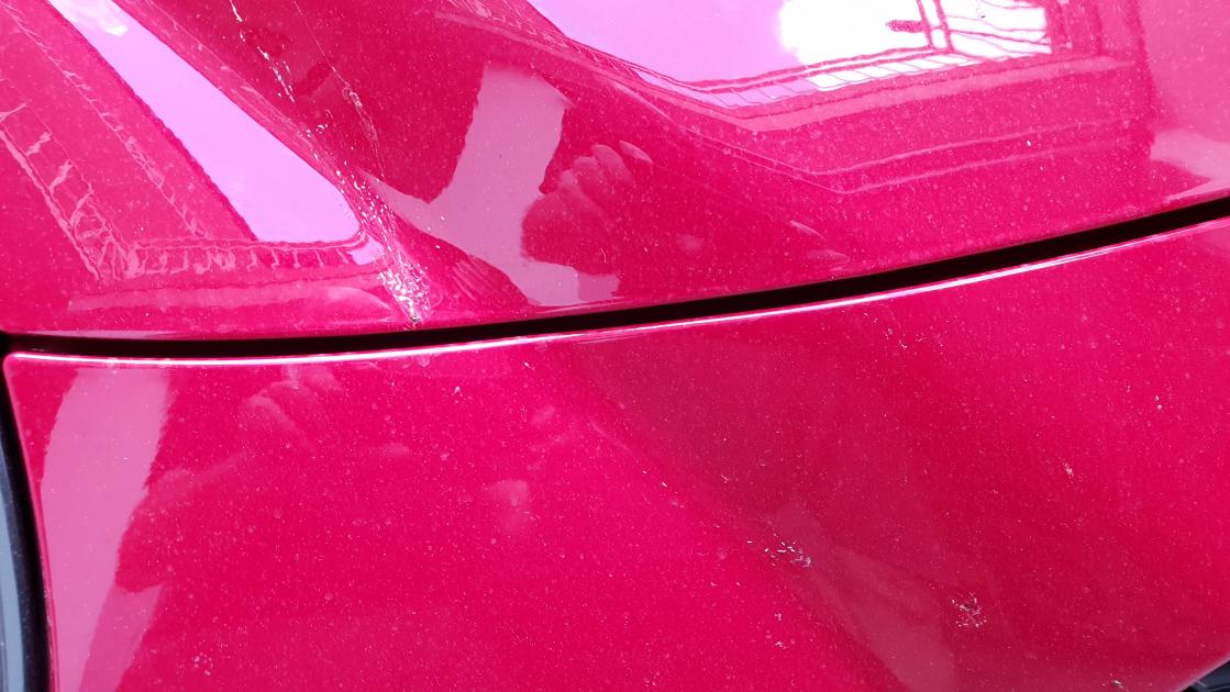

    La phase de correction de la peinture a été faite avec une polisseuse rotative Krauss, un pad microfibre de chez Lake Country et le Master final polish de chez Polishangel en deux passe croisée à vitesse 4. Pour les défauts plus prononcés, j'ai utilisé un un pad orange également de chez Lake Country en augmentant la vitesse à 5.
    Le pad microfibre se présente comme cela:
Nom : 20180511_102643.jpg
Affichages : 442
Taille : 85.8 Ko

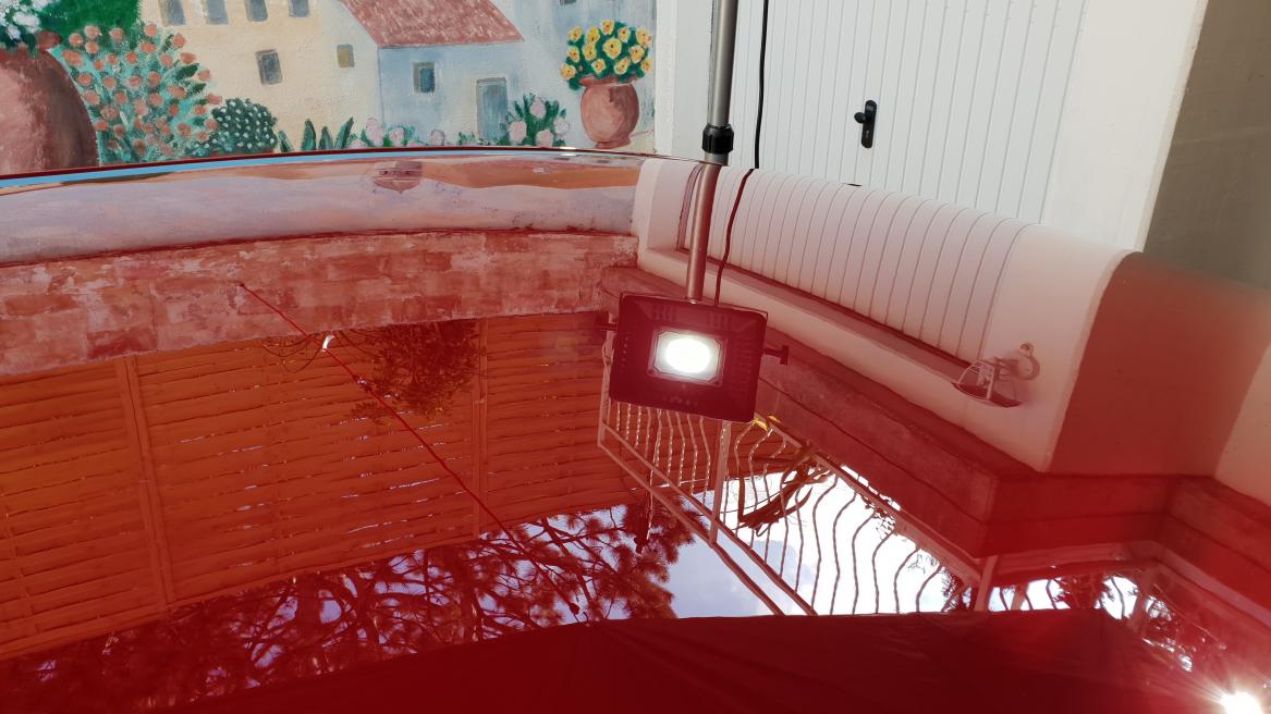

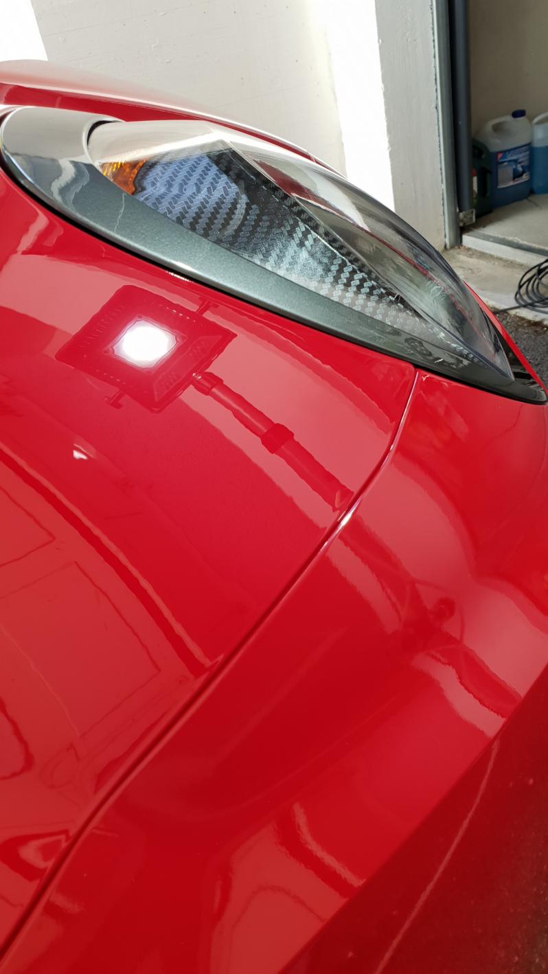

    Après passage du polish:
Nom : 20180511_090939.jpg
Affichages : 376
Taille : 95.7 Ko
Nom : 20180511_100152.jpg
Affichages : 324
Taille : 78.4 Ko
Nom : 20180511_102736.jpg
Affichages : 358
Taille : 86.8 Ko
    Le résultat final après la pose du cleaner "contour" et de la cire "Passion" développée spécialement pour les peintures rouges.

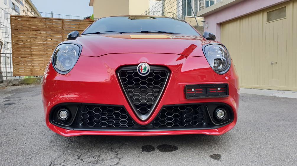

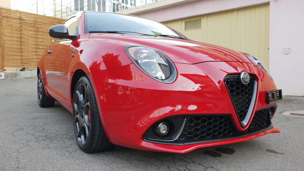

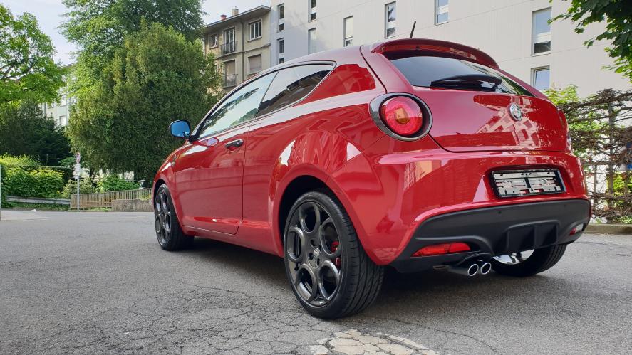

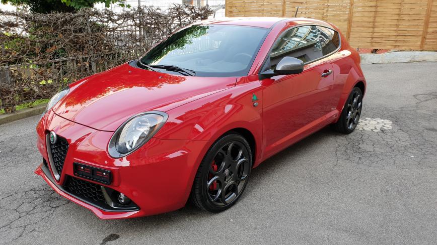

    Place au résultat final:
Nom : 20180512_092218.jpg
Affichages : 376
Taille : 99.3 Ko
Nom : 20180512_091729.jpg
Affichages : 343
Taille : 98.6 Ko
Nom : 20180512_091742.jpg
Affichages : 347
Taille : 96.4 Ko
Nom : 20180512_091810.jpg
Affichages : 344
Taille : 99.5 Ko
Nom : 20180512_091832.jpg
Affichages : 386
Taille : 100.0 Ko

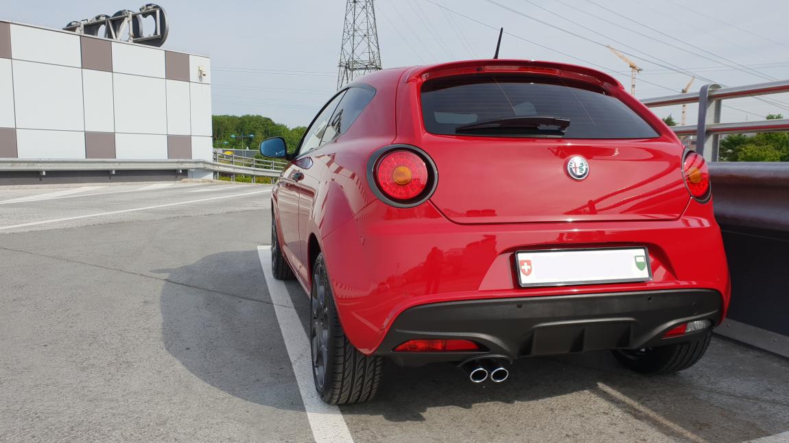

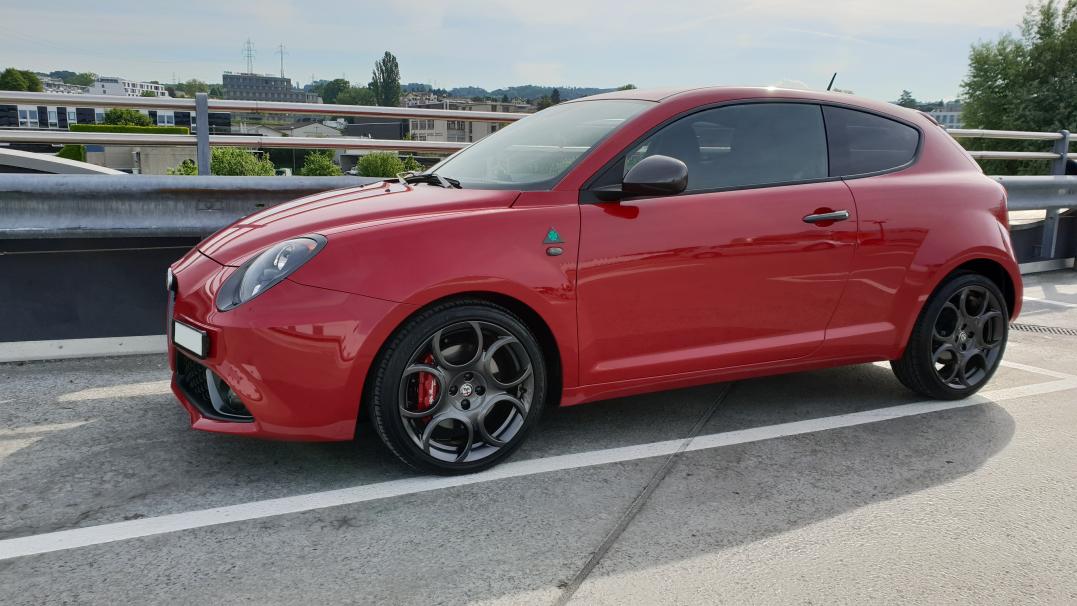

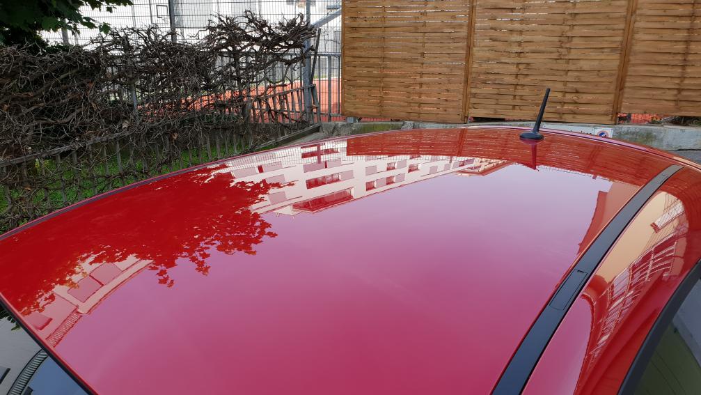

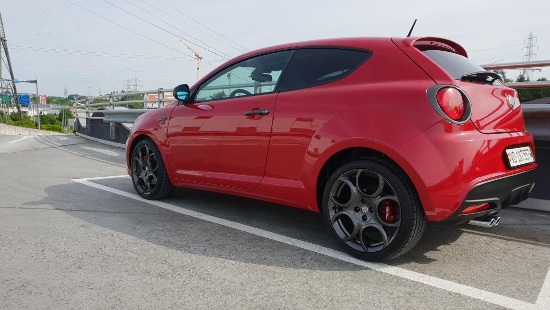

    Et au soleil:
Nom : 20180512_094210.jpg
Affichages : 613
Taille : 97.5 Ko
Nom : 20180512_094220.jpg
Affichages : 395
Taille : 97.8 Ko
Nom : 20180512_100154.jpg
Affichages : 402
Taille : 95.9 Ko
