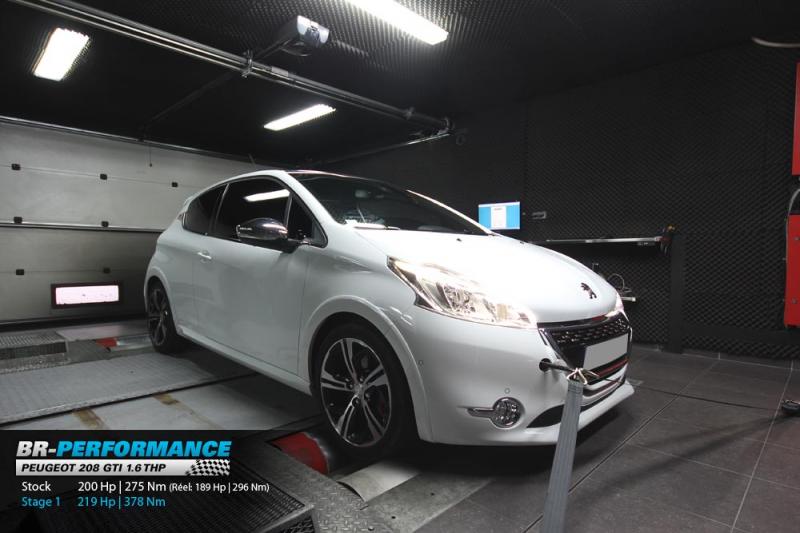

    3. Banc de puissance :
    Toutes les reprogrammations sont précédées et succédées par un passage sur un banc de puissance Cartec 1200cv 4*4. Ce banc est associé à une ventilation de 60.000m³/h qui sert à refroidir le moteur, mais également à donner un apport d'air suffisant pour la combustion.
    Le banc de puissance est à triple emploi :
    - 1. Il permet de vérifier avec exactitude ce que la voiture développe comme couple et comme puissance avant et après reprogrammation. Vous savez exactement ce que la reprogrammation a apporté.
    - 2. Il permet de détecter un soucis sur le véhicule : turbo grippé, couple trop élevé, débitmètre ou filtre à air encrassé ... ect..
    - 3. Il permet de faire des entrainements : maintenir une vitesse stabilisé quelque soit la charge.

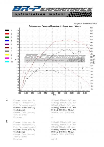

    Exemple de courbe avant (noir) et après (rouge)

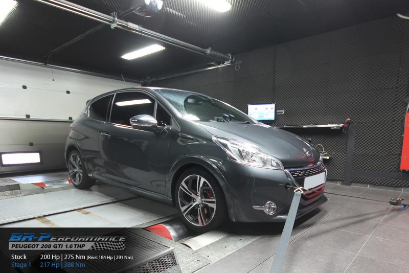

    Voici une nouvelle GTI reprogrammée cet après midi dans nos locaux
    Origine: 184.3 Hp | 291 Nm
    Stage 1: 216.6 Hp | 388 Nm
    Plus de puissance, plus de plaisir ...

    Décidemment la puissance d'origine est toujours bien en deçà de ce qui est annoncé par le constructeur. :(
    Par contre le couple une fois reprogrammé est presque effrayant! :shock:
    Auriez-vous des informations concernant d'une part le kilométrage moyen des véhicules passés dans vos locaux et d'autres part des explications concernant ce manque de puissance?
    On se croirait sur des Clio 3 RS c'est triste ce manque de puissance mince!
    208 GTi 30Th Blanc Perle Nacré #440
    14
    Re: [PARTENAIRE]--->BR-Performance
    Après avoir préparé plusieurs 208 GTI, nous nous apercevons que le turbo de la 208 GTI ne donne pas autant de puissance qu'un RCZ ou 308 GTI.
    Celui de la 208 donne plus de puissance et couple à bas régime à contrario d'un RCZ ou 308 qui donne moins de couple à bas régime, mais donne plus de puissance à haut régime.
    Ici les véhicules préparés avaient entre 3000 et 9000 kms

    Ça vient d'un petit "détail" entre le moteur de la 208 et des rcz / ds4
    L'EP6CDTX à été developpé avec un échangeur frontal "gros volume" implanté en longueur devant le radia d'eau.
    Or pour raison de place sur la 208, l'échangeur est celui des Ds3 / 207 bien plus petit et mal implanté à gauche prés du compresseur de clim.
    Ca m'avait interpelé lors de sa sortie et les log de tempé air confirment ce mauvais pré-sentiment, ça chauffe dur et sur banc c'est très compliqué a refroidir, on entre en plage de correction et ça sort pas les cv ...
    J'ai fais des log sur route pour voir l'échauffement réel, pour avoir la même élévation de température sur le banc j'ai du modifier la soufflerie afin de mieux refroidir l’échangeur.
    Inversement le petit échangeur favorise le couple à bas et mis régime, car les pertes de charges sont plus faible de par son volume et le piping plus court. Et à ces régimes la température n'ayant pas encore eu le temps de grimper trop haut, on sort plus de couple.
    Dans les conditions de température "route" ca sort bien entre 200 et 210 cv comme sur les 308 et Rcz
