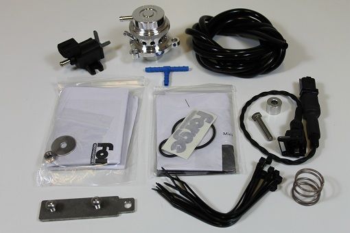

    Bonjour, je vous mets en pièce jointe un .pdf qui est la notice de montage de la Dump Valve Forge. Le fichier est en Anglais mais les explications ainsi que les photos montrent de façon efficace le montage de la Dump Valve Forge.
    C’est une notice officielle de montage.
    Pour information le produit est disponible sur pas mal de sites :
    http://www.mtk-tuning.com/kit-dump-v...gti-34757.html
    Notice de montage :
    La traduction en Français :
    1. Retirez l'alimentation en air froid et deux tubulures d'admission à l'aide d'un pilote collier de serrage ou prise appropriée , dévisser les 2 colliers de serrage à chaque extrémité de la tubulure d'admission , une fois ceux-ci sont desserrés déclipser le tuyau de reniflard et retirez le tuyau d'admission supérieure . Déclipser le tuyau de prise d'air inférieure aux deux extrémités et retirer .
    2. Maintenant , retirez le faisceau de câblage de la vanne standard. Desserrer les trois boulons et enlever la vanne de la turbo .
    3. Monter la nouvelle valve Forge avec les trois mêmes boulons de clé Allen de 5mm utilisés pour maintenir la valve standard en place en vous assurant que vous obtenez la bonne orientation . Vous pouvez trouver plus facile de dévisser le haut et prendre le ressort d'abord avant de monter la vanne pour le rendre plus facile et remettre le couvercle et le printemps , une fois corps de vanne est fixé .
    4. Détachez le câblage du support en plastique petite sur le ventilateur, puis visser le solénoïde pour le support en utilisant l'écrou , boulon et la rondelle fournie ; en veillant à l'orientation est la même que les deux images
    5. L'extension de câblage fourni dans le kit aura besoin d'une légère modification pour adapter une Peugeot 208 GTI , couper les trois petites pattes avec un couteau pointu
    6. Retirer le tuyau d'aspiration situé sur la pompe à vide sur le côté de la tête vers la droite de la vanne , brancher le tuyau d'aspiration et l'extension de câblage comme illustré ci-dessous et dans l'étape 7
    7. Maintenant, en utilisant le tuyau d'aspiration et la pièce de 5 mm de T fourni installer le tuyau de vide comme indiqué en utilisant le schéma ci-dessous . Remplacez les tuyaux d'admission d'air et alimentation en air froid dans l'ordre inverse .
    8 . Installation est maintenant terminée .
    Merci à GTI76000 pour la traduction.
