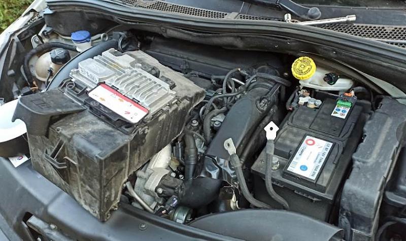

    Ecarté le calculateur de droite pour y voir plus clair.

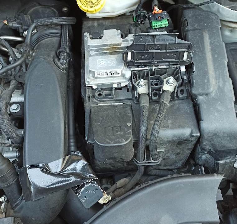

    La BPS a ce boitier Delphi monté au dessus de la batterie. Débranché les deux connecteurs du Delphi et dévissé les deux gros câbles (clé de 10).
    Nom : 2023-11-23 13_59_00-Photo - Google Photos.jpg
Affichages : 407
Taille : 86.0 Ko
    Soulevé le capot plastique qui supporte le Delphi pour le retirer.

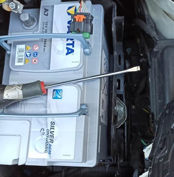

    Localisé le boulon de la fixation basse à droite de la batterie (photo plus bas). Il faut dévisser à fond et retirer le boulon (clé de 10, à vous de prévoir une rallonge de 20 cm).
    Basculé la batterie vers la gauche pour la retirer.
    Placé la nouvelle batterie, bien la mettre en place au fond du bac, remettre le verrouillage du bas et le boulon de 10.

    Reconnecté le Delphi (2 connecteurs et deux gros câbles).
    Reconnecté la cosse PLUS batterie.
