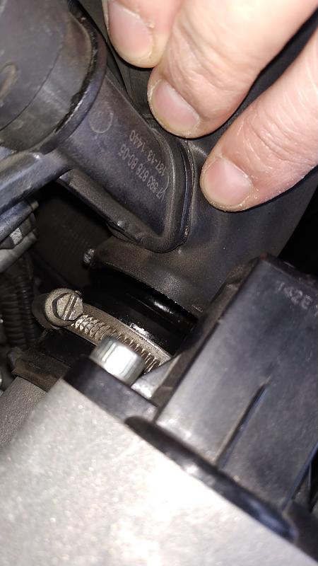

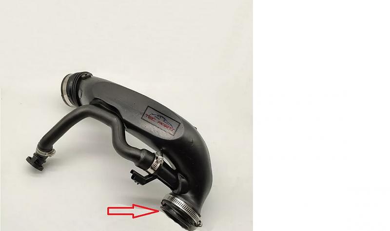

    Par contre à cette occasion je me suis rendu compte d'un truc bizarre sur le conduit d'air qui est raccordé vers le turbo sous la dump valve (si je ne dis pas de bêtise)
    On dirai qu'il y a deux parties, non solidaires l'une de l'autre, comme sur cette photo:

    Pourtant sur certaines images, la pièce semble d'un seul bloc avec une espèce de membrane, comme ici:

    Su ma 208, une partie est maintenue par le collier, et l'autre (le conduit) est juste manchonnée dessus, avec possibilité de l'écarter à la main.
    Je vous ai fait une photo de mon montage. Je précise que je n'ai aucun dysfonctionnement moteur jusqu'à présent:

    Il y a un souci je pense, parce que si c'est juste monté de cette manière, ça craint...

    6 807
