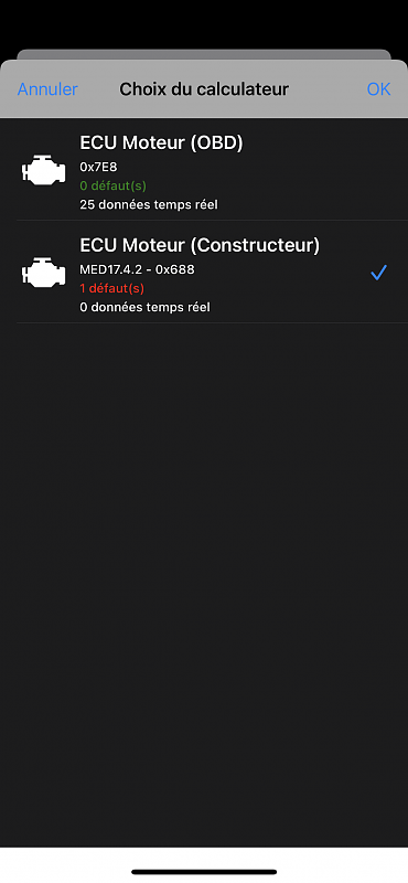

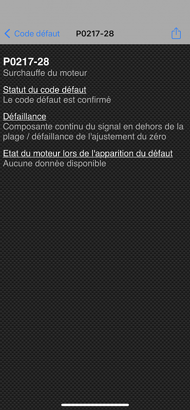

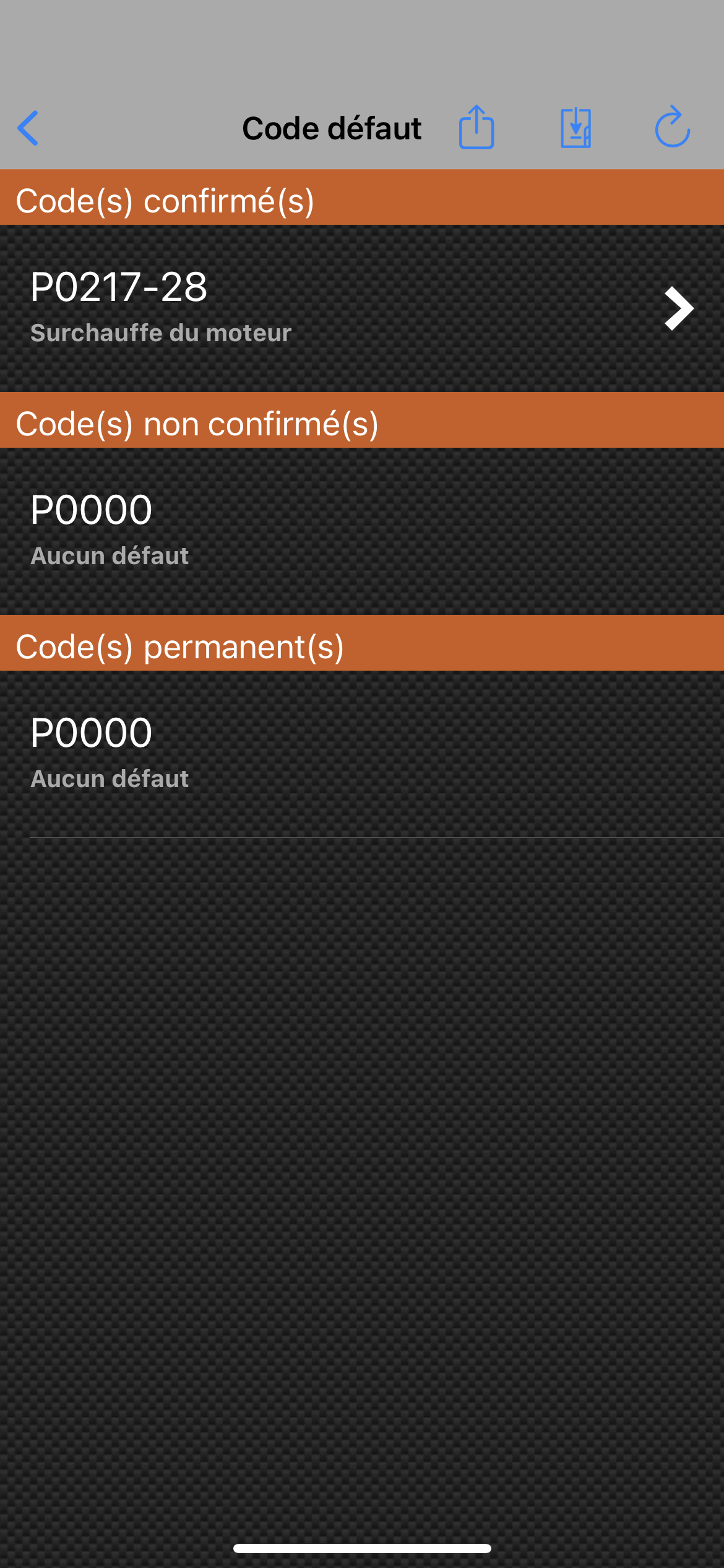

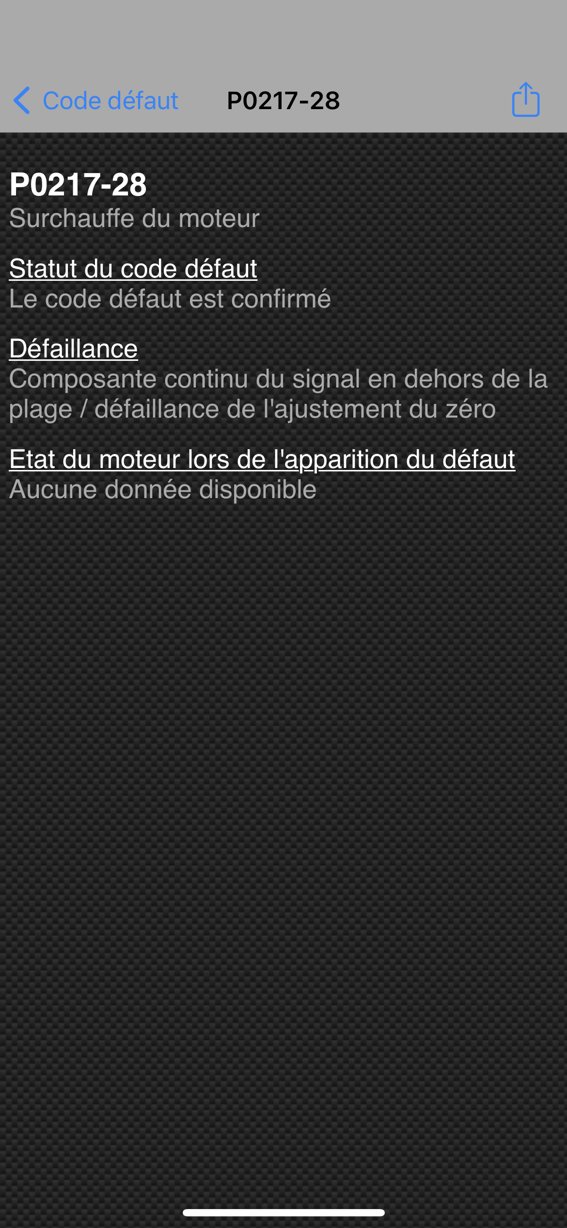

    Bonjour,
    J'ai le code P0217-28 qui est enregistré sur mon calculateur vous aurais plus de précision? il est apparue lors de la révision, j'ai vue le quand le Mr a démarré la voiture après avoir fait la vidange un code défaut apparaitre, il a coupé le moteur puis redémarrer, refait la même chose en retirant la clé, puis il a était prendre sa valise, sûrement pour l'effacer, je n'est pas de voyant au moteur. alors est juste un bug passager lié a la révision le jour de la révision (qui serait rester enregistrée sur le calculateur) ou est-ce plus important que ça.je précis que moteur éteint rien n'apparait sur le Diag.

    voici:
    Code défaut P0217
    Surchauffe du moteur
    Causes possibles : Sonde de température du liquide de refroidissement ou calorstat circuit de refroidissement ou circuit de refroidissement ou faisceau abimé

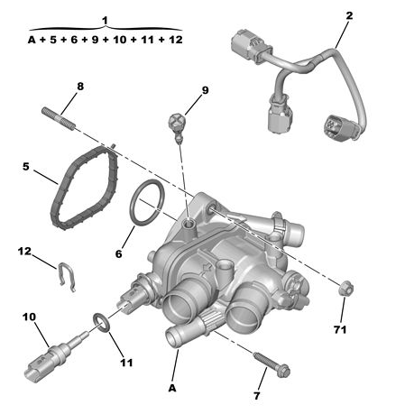

    Après vérifie je ne vois pas de faisceau abîmé il y aurai t'il un schéma éclaté pour voir ou se trouve c'est pièces?

    Je relance la demande y a t'il un schéma pour voir ou se trouve les différente sonde????
    208 Gti plus que jamais
    28/05/2019
    essonne
    40
    14500
    sonde T° liquide refroidissement sur le Boitier d'eau (sous tubulure admission air)
    si pas de voyant allumé au combiné, défaut furtif.
    le mieux est de l'effacer et refaire un diag plus tard pour voir si il est revenu

    défaut permanent confirmer je les effacer hier et c'est de nouveau la lors d'une lecture aujourd'hui, il ne s'affiche pas au tableau et pas de mode dégrader. tu aurai un schéma pour voir ou est la sonde exactement ainsi que son prix et un éventuel lien pour la commander?
    Merci a toi @pascal91650

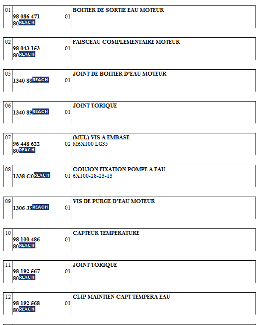

    Hello,
    désolé de ma réponse tardive..
    03/12/20 13E89A
    BOITIER EAU - THERMOCONTACT - SONDE
    http://edocre-servicebox.peugeot.ine...0/00106769.jpg
    http://edocre-servicebox.peugeot.ine.../btzoomech.gif
    http://edocre-servicebox.peugeot.ine...ransparent.gif
    03/12/20
    A9F 1 13E 89A
    01
    98 086 471 80http://edocre-servicebox.peugeot.inetpsa.com/resources/4.46.2/charte/images/reach.gif
    01
    BOITIER DE SORTIE EAU MOTEUR
    02
    98 043 153 80http://edocre-servicebox.peugeot.inetpsa.com/resources/4.46.2/charte/images/reach.gif
    01
    FAISCEAU COMPLEMENTAIRE MOTEUR
    05
    1340 88http://edocre-servicebox.peugeot.inetpsa.com/resources/4.46.2/charte/images/reach.gif
    01
    JOINT DE BOITIER D’EAU MOTEUR
    06
    1340 89http://edocre-servicebox.peugeot.inetpsa.com/resources/4.46.2/charte/images/reach.gif
    01
    JOINT TORIQUE
    07
    96 448 622 80http://edocre-servicebox.peugeot.inetpsa.com/resources/4.46.2/charte/images/reach.gif
    02
    (MUL) VIS A EMBASE
    M6X100 LG35
    08
    1338 G0http://edocre-servicebox.peugeot.inetpsa.com/resources/4.46.2/charte/images/reach.gif
    01
    GOUJON FIXATION POMPE A EAU
    6X100-28-23-13
    09
    1306 J8http://edocre-servicebox.peugeot.inetpsa.com/resources/4.46.2/charte/images/reach.gif
    01
    VIS DE PURGE D’EAU MOTEUR
    10
    98 100 486 80http://edocre-servicebox.peugeot.inetpsa.com/resources/4.46.2/charte/images/reach.gif
    01
    CAPTEUR TEMPERATURE
    11
    98 192 567 80http://edocre-servicebox.peugeot.inetpsa.com/resources/4.46.2/charte/images/reach.gif
    01
    JOINT TORIQUE
    12
    98 192 568 80http://edocre-servicebox.peugeot.inetpsa.com/resources/4.46.2/charte/images/reach.gif
    01
    CLIP MAINTIEN CAPT TEMPERA EAU
    71
    6936 A0http://edocre-servicebox.peugeot.inetpsa.com/resources/4.46.2/charte/images/reach.gif
    01
    ECROU EMBASE
    6X100-6-10
