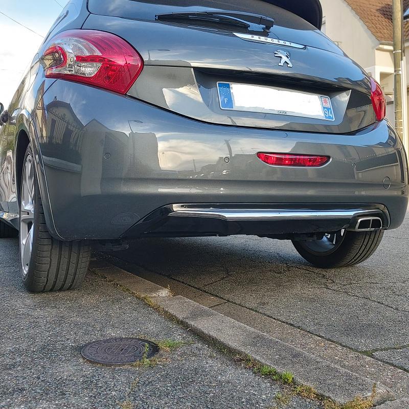

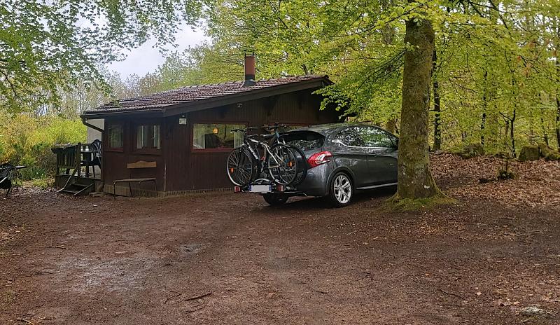

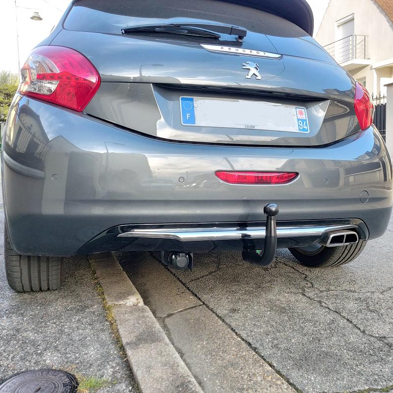

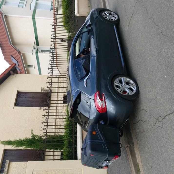

    voici un petit partage de référence. j'ai été longtemps a la recherche d'un attelage amovible 100% invisible quand il est démonté, on en trouve beaucoup ou il reste quand même un petit bout qui dépasse même démonté.
    j'en voulait un pour attacher mes vélos à l'arrière et j'ai en plus un coffre que je peux mettre a la place des vélos au cas ou j'ai besoin de ramener beaucoup de bières d’Allemagne...
    Après de longues recherches, voici la référence pour ceux que ça intéresse , :
    -attelage vertical blink RDSOV 628500
    je vous laisse juger du résultat avec aussi la config vélo.

    aucun vendeurs d’accessoire ma transmis de façon clair la ref d'un attelage 100% invisible , donc la voila.
    attachez bien les vtt par contres pour attaquer les cols et autres petites routes . sinon arrivé à destination ça sera changement de programme et rando

    je l'ai monté moi même sur la notice ils disent de faire une petite découpe de 10mm , 4 mm très ajusté suffisent. Il faut vraiment se mettre sous la voiture pour distinguer la découpe.
    je ne voulais vraiment rien voir un fois démonté.
