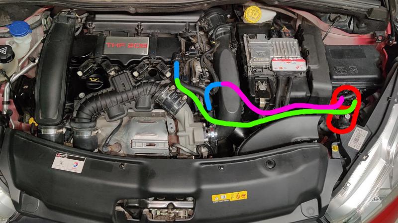

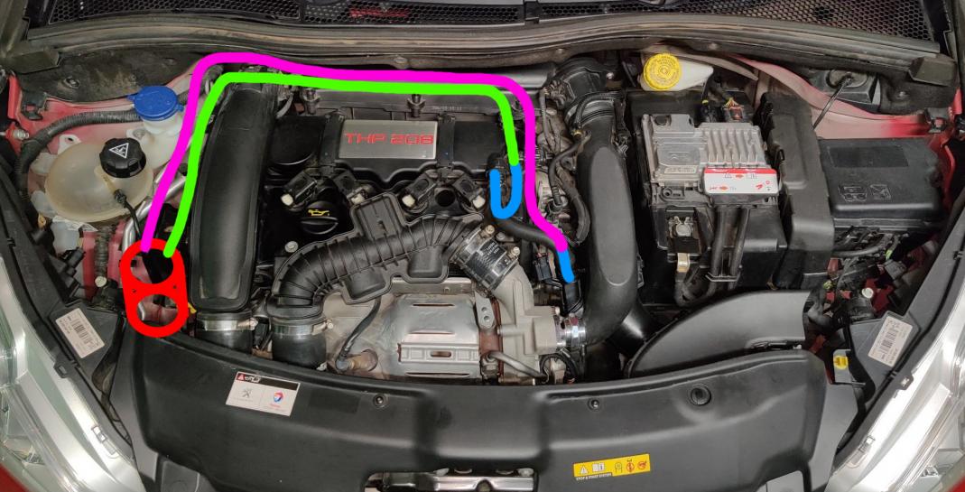

    Voici l'étape sur laquelle je bute. J'ai en tête deux configurations qui demandent des raccords différents :
    a) Placement du OCT côté vase d'expansion.
    Cette idée provient de Chrisp du forum 208ownersclub sur ce thread (où l'on peut voir son montage (très) propre) : https://www.208ownersclub.co.uk/thre...35/#post-37177
    Voilà ce que ça donnerait en schéma :
Nom : option1.jpg

    Cette config nécessite un coude à 180° côté cache culbuteur, deux raccords AN8 vers dia. ~25mm et 180cm de tube.

    J'ai pu voir EnzoD sur ce thread faire un placement similaire : https://www.208gti.fr/showthread.php...ighlight=catch
    En voici un schéma :
Nom : option2.jpg
Affichages : 159
Taille : 100.1 Ko
    Cette config nécessite un coude à 90° côté admission, deux raccords AN8 vers dia. ~25mm et 110cm de tube.
    J'aurais donc souhaité savoir quel est le diamètre à viser pour les durites sur l'admission et le cache culbuteur (je dis dia. ~25mm mais je n'ai pas pu bien mesurer) ?
    Si certains peuvent me montrer leur solution d'assemblage au niveau de ces durites, je suis preneur ! Et si certains ont des idées pour passer de dia. AN8 au diamètre des durites, je prends aussi ;)
    N'hésitez pas à me dire ce que vous pensez de mon plan, je posterai les résultats de mon montage ici au fur et à mesure.

    sur l'admission GT'Intake que l'on est en train de faire, c'est effectivement les deux positions possible que l'on a trouvé...
    derrière la batterie, on a pas moyen de le fixer
