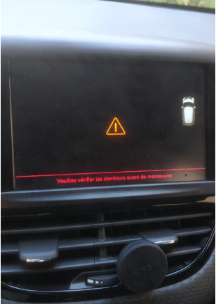

salut, je remonte ce sujet à l'arrache vu que j'ai un soucis avec ma caméra de recul qui marche une fois tous les 36 du mois.
quand je passe la marche arrière, j'ai ça qui s'affiche :
j'aimerais bien vérifier les cosses dans le coffre, mais je ne sais pas comment faire pour avoir accès aux fils.
vous sauriez m'expliquer avec photos à l'appui ?
d'avance merci.
Sa me le fait de temps en temps souvent avec ouverture et fermeture du coffre, rien inquiètant sûrement des faux contact.
