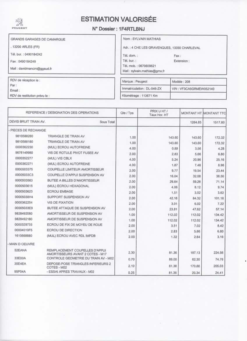

    Verdict,triangle de direction gauche mort et coupelles d'amortisseurs à changer.ils m'ont dit avec 113000 km autant changer les amortisseurs avant aussi. .

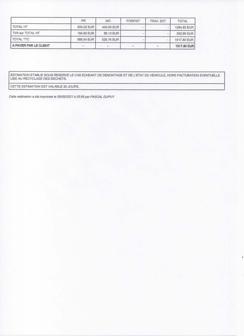

    C'est vrai???? y me facturent le tout 1517 euros.... si j'y arrive je vous poste le devis....j'y trouve un peu cher.
    merci à vous de me donner votre avis Cliquez sur l'image pour l'afficher en taille normale

    Pour les triangles, ça dépend. Elle a cogné un trottoir ou une ornière ?
    Pour les coupelles, honnêtement si ça craque/grince quand il fait froid et que tu braques à fond, ne cherche pas, la butée à billes est morte.
    Quant aux amortos, il y a deux aspects :
    - si tu as un claquement c'est potentiellement du jeu dans l'amortisseur, un classique hélas. J'ai une paire sur ma 30th (avant que je l'achète elle a tâté du trottoir, la pauvre) et une paire sur ma BPS (saleté de vibreur... trop agressif en piste, c'est de ma faute)
    - si tu as une perte d'amortissement, c'est à dire un moins bon contrôle des vitesses de compression et détente, le remplacement est inévitable. A 113.000km, cela ne serait pas déconnant.
    6 806
    Par contre, si les coupelles sont mortes, le problème étant connu, demande une prise en charge. Idem s'il y a du jeu dans les amortos, j'ai eu une participation pour ma 30th et prise en garantie sur ma BPS... qui était en contrat de maintenance + extension de garantie.
    C'est sûr c'est une belle somme, mais je pense pas que le devis soit énormément exagéré, rien que pour changer les triangles c'est un peu de boulot.
    Pendant qu'ils changent les triangles / et les coupelles, ils ont raison je changerais également les amortisseurs surtout à 113000 km.
    Comme dit Seb si tu peux avoir une participation pour les coupelles et amortos
    A voir
    J'ai regardé le prix des pièces HT, c'est exactement le même que les miens (au boulot)
    1 709
    Oui ils changent tout dans haut jusque en bas,c est sur que ça pique niveau tarif,mais en arriver là et changer la moitié des choses veut dire que tu re démonteras encore dans pas longtemps pour le reste

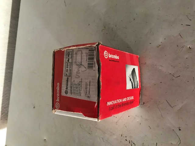

    + 1 Là c'est exagéré, régulièrement sur Misterauto il y a des Brembo P36020 aux alentours de 60 euros, et effectivement les plaquettes sont très faciles à remplacer Nom : IMG_0601.jpg
