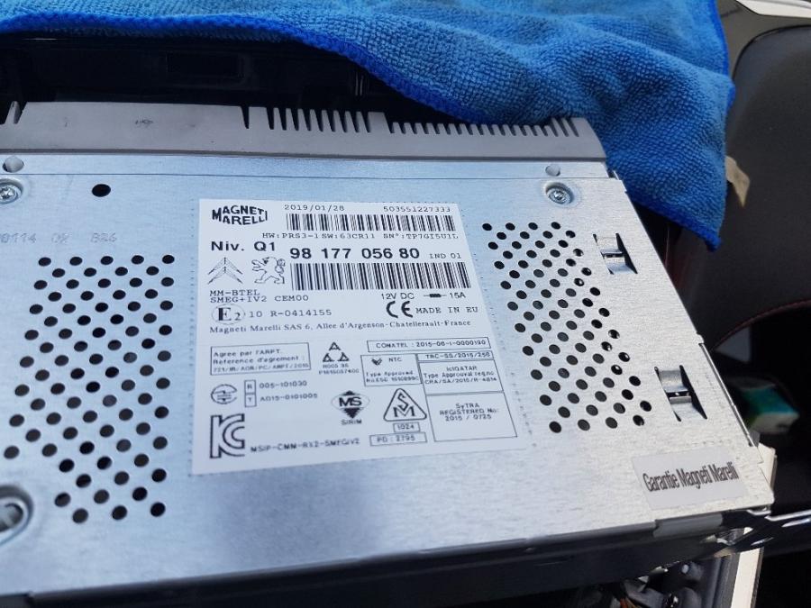

    le remplacement du smeg est plug and play vers le smeg+i v2. j'ai remplacer mon smeg+i v1 vers smeg+i v2. j'ai juste remplacer le boitier télématique qu'il était derrière l'écran.
    il y a diffèrent model smeg+i v2 suivant les options présent sur le véhicule. je connais la référence que de 2 model.
    référence peugeot: 16 216 800 80 référence boitier: 98 177 056 80
    SMEG+i V2 GPS, récepteur radio analogique FM1+FM2, mirror link, Carplay, radar av ar + caméra ar + pk auto et avec ampli jbl depuis opr 14574
    berline 3 portes et mi-vie avec gps écran couleur, récepteur radio analogique, mirror link, carplay, radar ar + caméra ar et avec ampli jbl depuis opr 14574

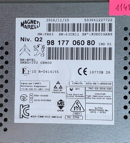

    référence peugeot: 16 *** *** 80 référence boitier: 98 177 060 80
    SMEG+i V2 GPS, récepteur radio numérique FM1+FM2+DAB, mirror link, Carplay,

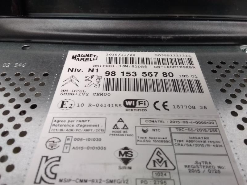

    référence peugeot: 16 *** *** 80 référence boitier: 98 153 567 80
    SMEG+i V2 GPS, récepteur radio analogique FM1+FM2, mirror link, Carplay, wifi

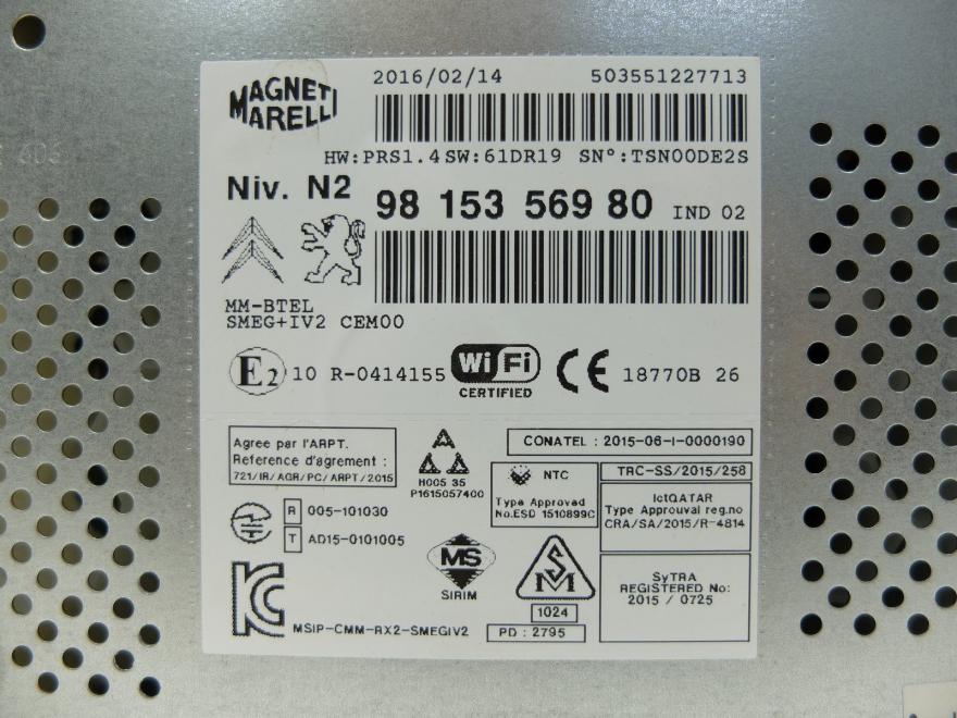

    référence peugeot: 16 *** *** 80 référence boitier: 98 153 569 80
    SMEG+i V2 avec GPS, récepteur radio numérique FM1+FM2+DAB, mirror link, Carplay, wifi

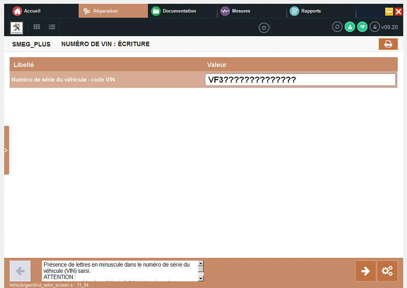

    pour changer le numero de vin qu'il etait vf???????????? par mon numero vin pour enlever les bip
    ans l'outils de diagnostic:
    sélectionner le menu "réparation"
    sélectionner le calculateur "SMEG_PLUS"
    sélectionner le menu "Télécodage"
    sélectionner le menu "Télécodage avec visualisation des paramètres"
    sélectionner le menu "Télécodage manuel"
    sélectionner le menu "Configuration du code vin"
Nom : SMEG+ V2 VIN.png
Affichages : 118
Taille : 52.6 Ko

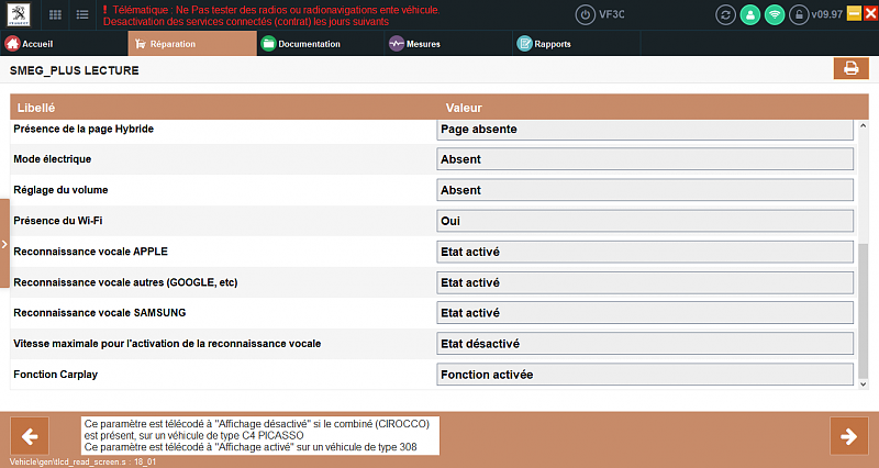

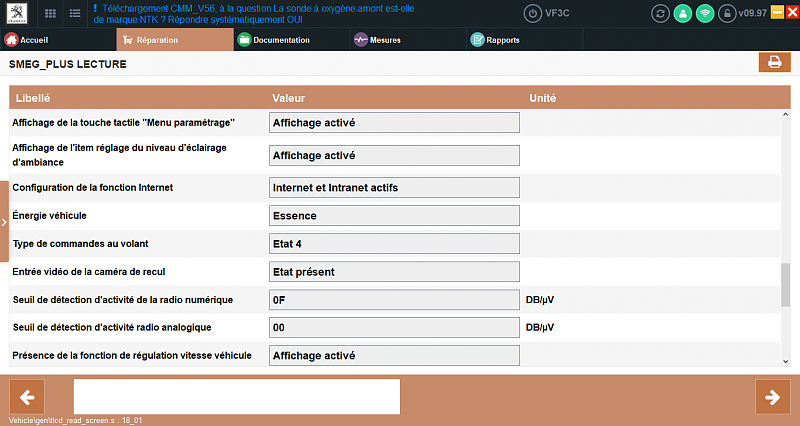

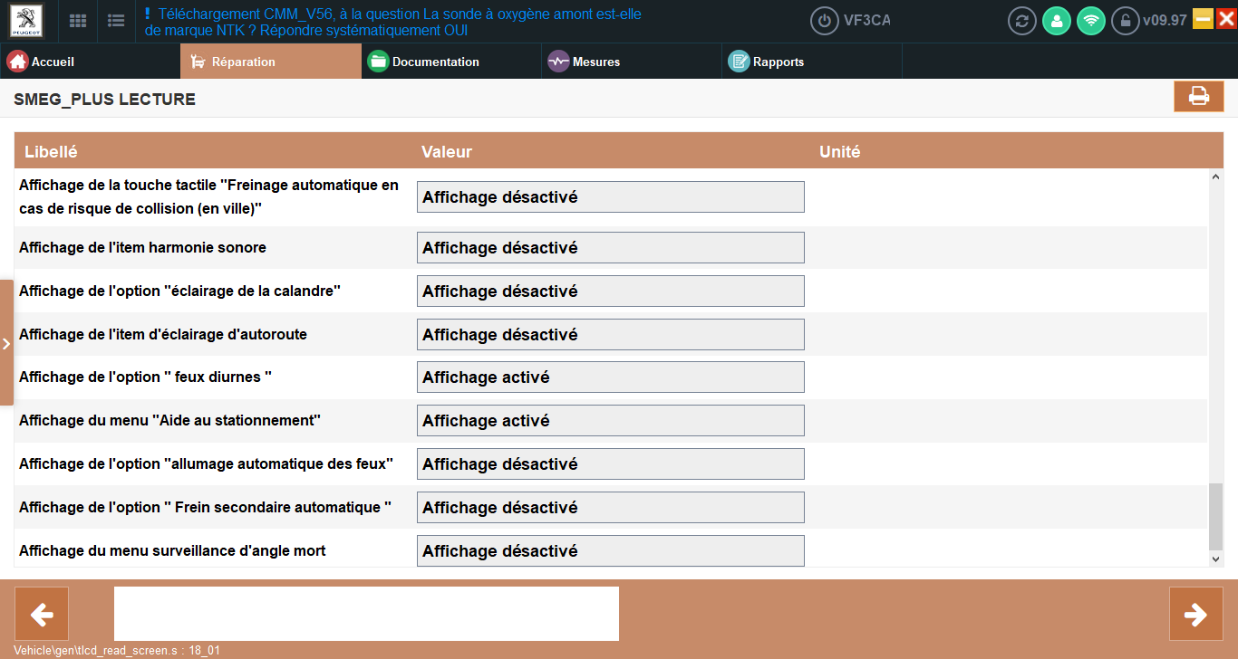

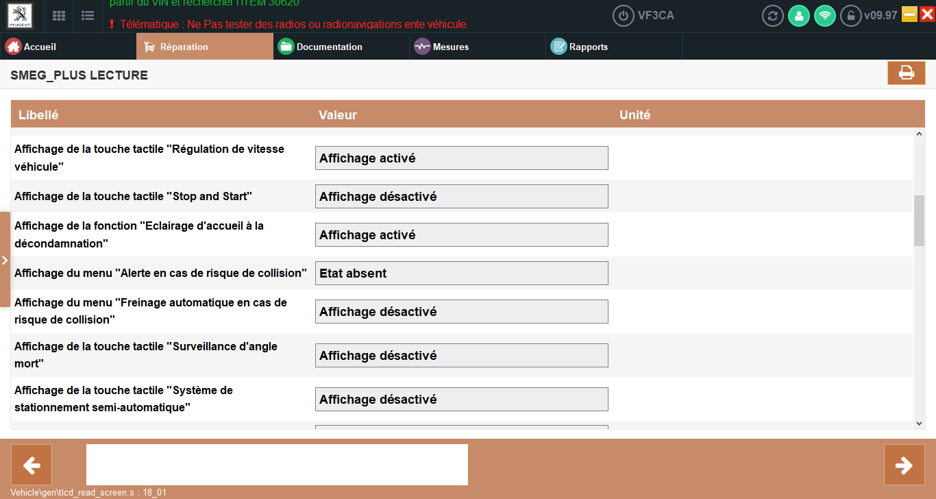

    configuration des option client
    dans l'outils de diagnostic:
    sélectionner le menu "configuration des option client"
Nom : SMEG+ V2 OPTION CLIENT.PNG
Affichages : 137
Taille : 72.5 Ko
Nom : SMEG+ V2 OPTION CLIENT 2.PNG
Affichages : 129
Taille : 68.8 Ko
Nom : SMEG+ V2 OPTION CLIENT 3.PNG
Affichages : 120
Taille : 72.9 Ko

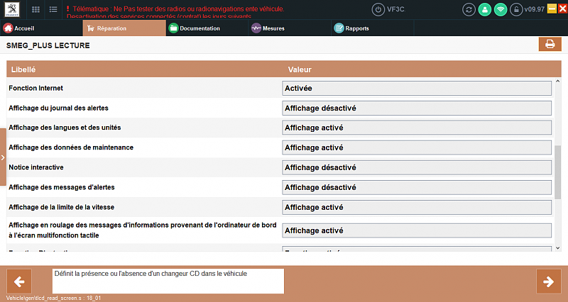

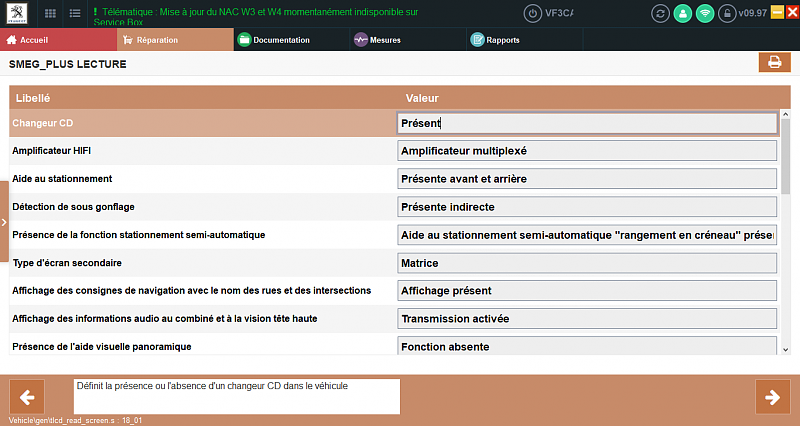

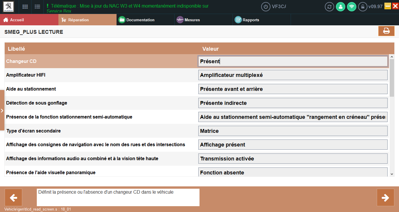

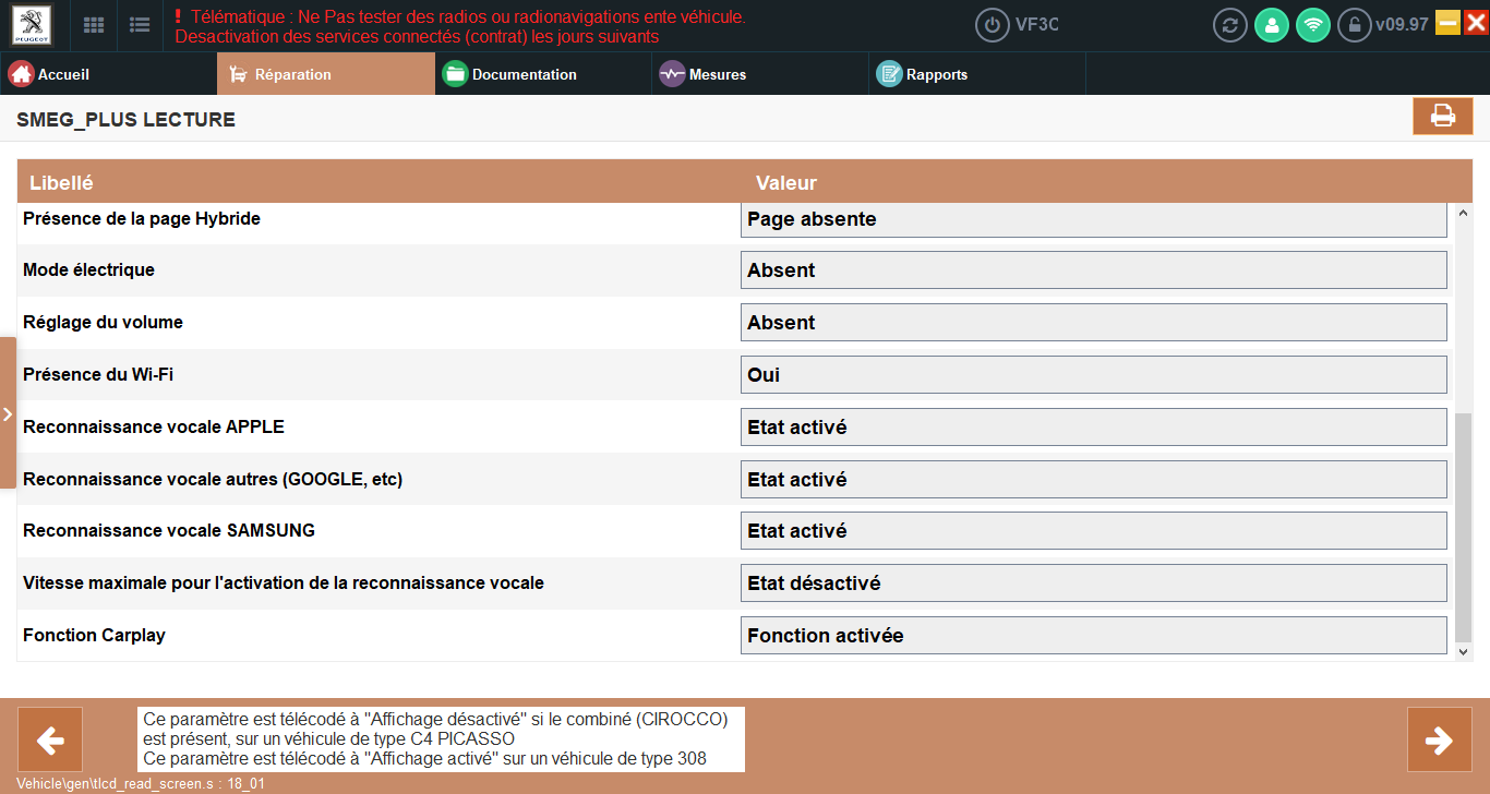

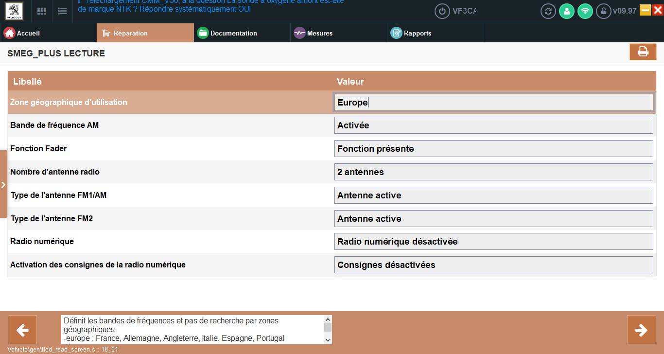

    configuration des fonctions audio
    sélectionner le menu "configuration des fonctions audio"
Nom : SMEG+ V2 FONCTION AUDIO.PNG
Affichages : 121
Taille : 67.5 Ko

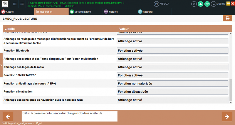

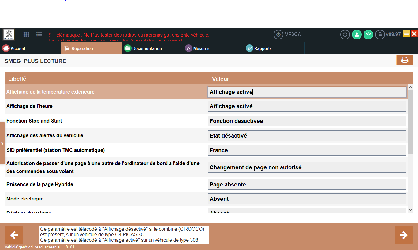

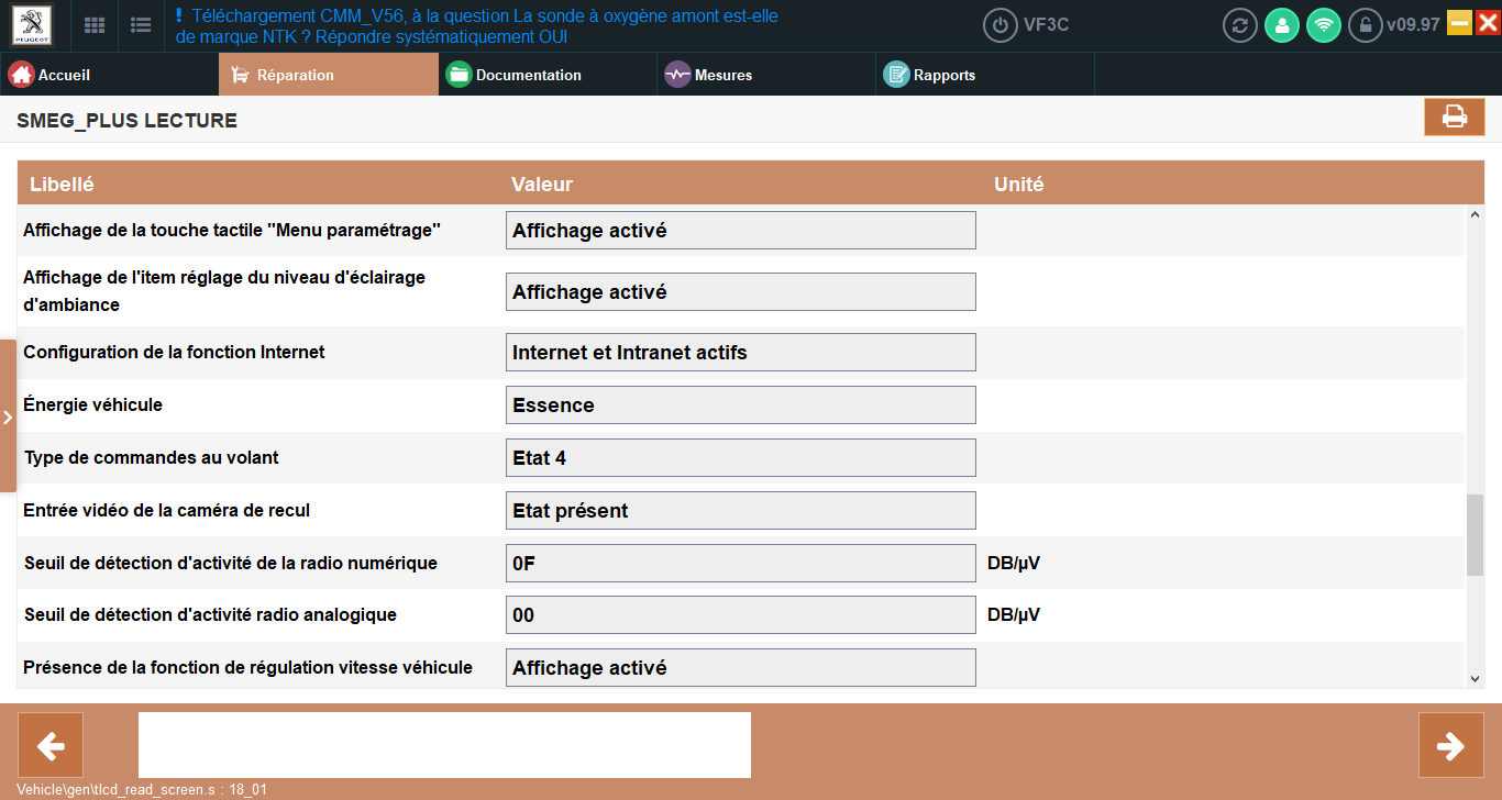

    configuration des autres fonctions
    sélectionner le menu "configuration des autres fonctions"
Nom : SMEG+ V2 AUTRES FONCTIONS 1.PNG
Affichages : 107
Taille : 74.8 Ko
Nom : SMEG+ V2 AUTRES FONCTIONS.PNG
Affichages : 131
Taille : 72.1 Ko

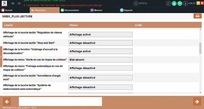

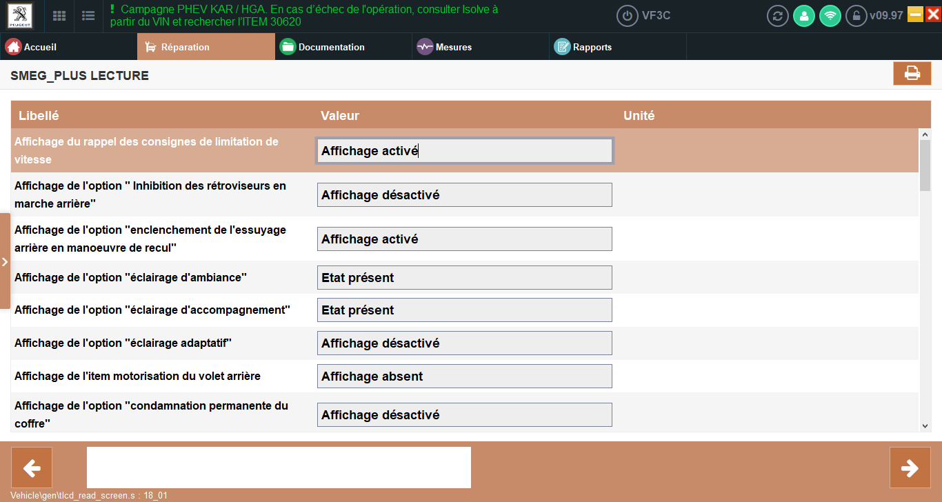

    configuration du menu de personnaliation
    sélectionner le menu "configuration du menu de personnaliation"

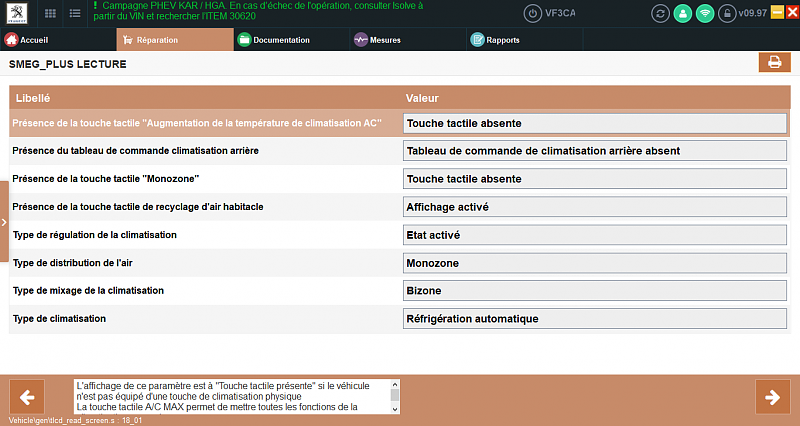

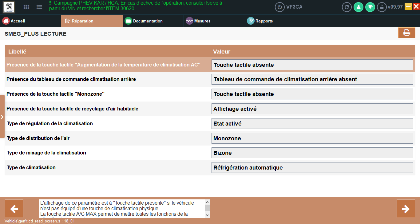

    configuration de la climatisation
    sélectionner le menu "configuration de la climatisation"

    ps: pour moi sa fonctionne sans problème mon ancien smeg+i v1 était déjà pour les mi-vie
