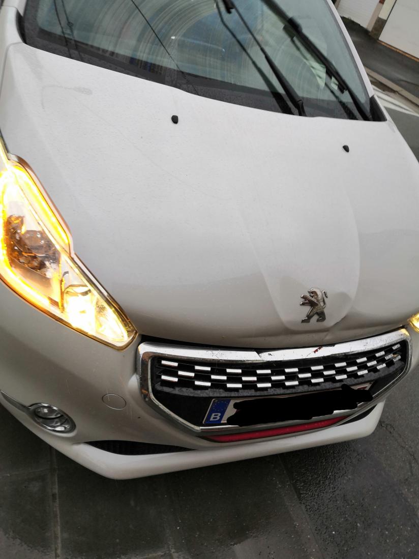

    Hello Tous,
    voici les dégâts
Nom : IMG_20201007_090345.jpg
Affichages : 4021
Taille : 88.3 Ko
    pourriez-vous m'aidre pour les références svp?
    Merci à vous!
    Bonne journée!

    Un petit conseil, vérifie bien les deux phares avant, le pc avant est calé dessus donc le bas des phares à tendance a cassé lors d'un choc avant !

    OK merci Poliche pour le conseil, j'y serais attentif!
    petite update: je suis passé hier pour la prise de photo cehz le carossier, il est ok pour passer en phase 2
    il n'a pas besoin que des grilles de parechoc et des caches d'antibrouillard de phase 2? rien d'autre??
    si il laisse mon pare-choc PH1 (pas abimé), les éléments de phase 2 sont bien compatibles et pourront être montés sans souci?
    Merci à tous!!
    je vous enverrai plein de photos une fois réparée pour vous remercier!!
    Bonne journée,
    Chris
    3 335
    284 Post(s)
    Il faut changer le pare-chocs complet.
    Le seul truc que tu pourrais garder c'est les insert chrome d'aller.
    Tout le reste est spécifique à la phase 2 (même le monogramme Peugeot)
