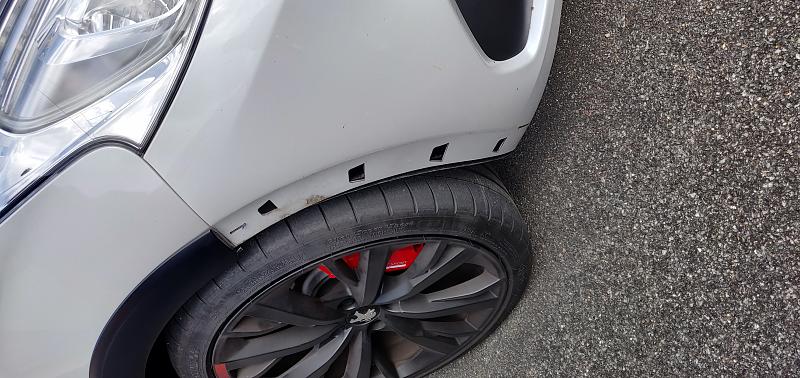

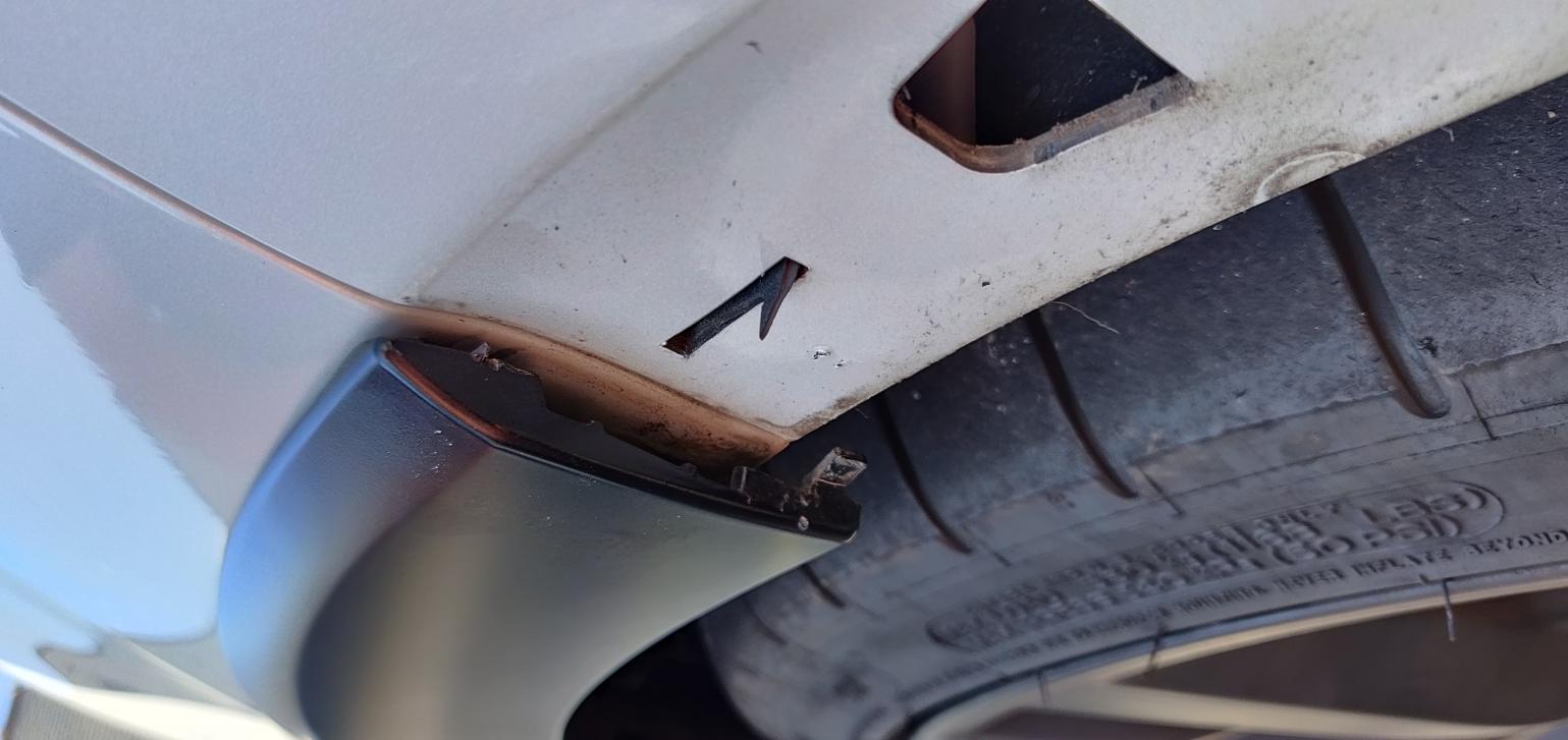

    Désarrois après 2h d'autoroute ce matin...

    Est ce déjà arrivé à quelqu'un ici ?
    Avez vous la référence sur servicebox et le prix ?
    Oups ! C'est la première fois que je vois ça...
    Aucune idée pour le prix et la réf.
    Qu’est-ce qui s’est passé ça s’est arraché tout seul?

    Moi aussi j'aimerais savoir ...
    La vis dans le garde roue a cassé et l'elargisseur a du prendre du jeu puis avec la vitesse sur autoroute ...

    Oups ! Moi ça m'est arrivé sur ma gti, le même morceau à gauche ... c'est le rivet de dessous qui avait lâché ...

    Comment s'est passé la suite ? T'as été chez Peugeot ou t'as réussi à commander la pièce ? Pour quel prix ?
    6 808
    La pièce arrive non peinte. Je n'ai pas le détail des prix mais ça va encore.

    Oui je travaillé encore chez Peugeot du coup c'était facile ... la pièce coûte cher je crois, elle est en deux parties !
    Si tu veux je peux jeter un coup d'œil, j'en ai peut-être encore une d'occase par là ...

    C'est gentil, en fait il me faut tout le tour puisque l'élément arrière a cassé...
    Je viens de sortir de la concession Peugeot Saint Cyr (nord Tours) 348€ fourniture (2 éléments + vis) + peinture + dépose/pose...
    Ça fait mal au ♥♥♥ quand même cette connerie...
    Ah oui c’est vraiment onéreux pour des morceaux de plastique, en plus non peint !
    Je suis désolé par ta mésaventure
