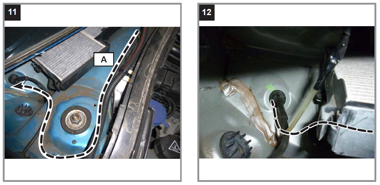

    Suite à un montage d'un kit focal éclaté et un caisson focal ibus 2.1. Je vous fais part d une astuce.
    En effet en cherchant pour ramener un câble 12v permanent à l'habitacle j ai vu plein de techniques et de bidouilles. Alors qu'il y a un passage simple et dédié, qui est trop peu présenté sur les forums.
    Ce passage consiste , à gauche du porte filtre habitacle au niveau de l'entrée du tube de lave glace pour la lunette arrière. Autour du presse-etoupe de ce dernier, il y a quatre petits trous qui sont enfaîte des réservations prépercé pour divers accessoires.
    Il "suffit" de démonter (partiellement et juste la reculer de 15cm ) la boite à gants (vis torx+4 clips a tirer fermement sur la face avant)et de récupérer le câble derrière la boite à gants.
    Et voilà! apres vous pouvez emmener le cable où voulez.
    Pour ma part il a continué sous le seuil de porte pour arriver sous le siège pour brancher le caisson.
    Au plaisir que cette astuce soit utile à quelqu'un 😉

    tu parle de se passe-câble
Nom : 208 passage de câble.PNG
