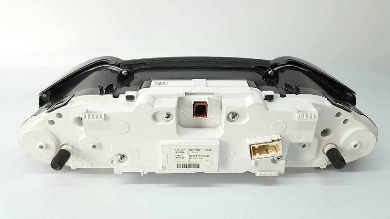

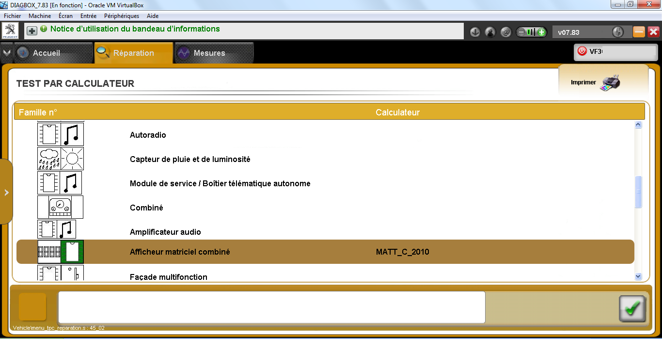

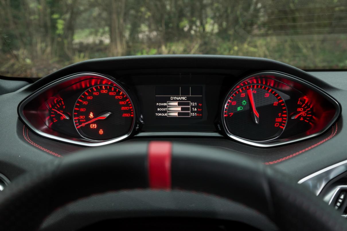

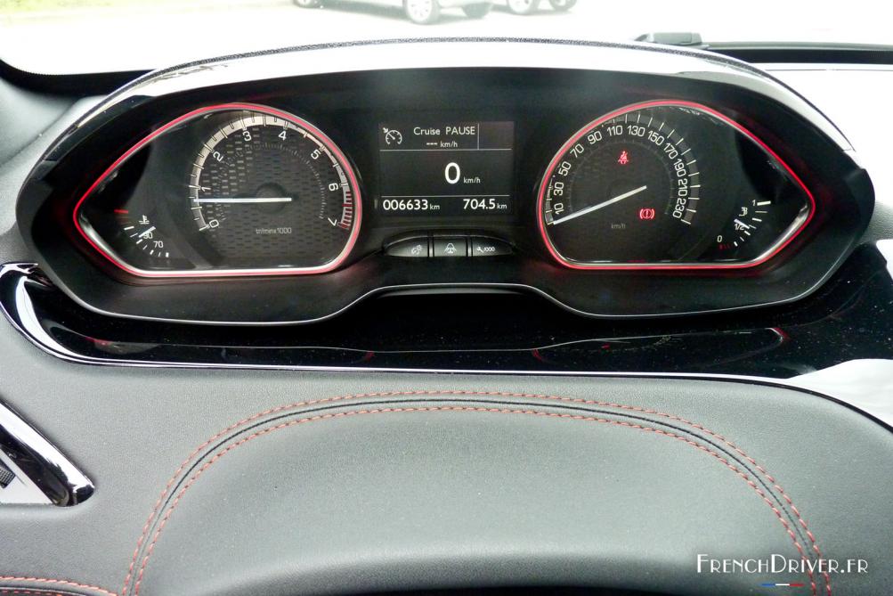

    je pense que sa serait possible de remplacer l'afficheur matriciel du compteur de la 208 gti, par celui de la 308 gti. ce sont tout 2 des calculateur qui fonctionne sur le réseau can et qu'ils sont démontable du combine. sa permettre de récupéré l'affichage dynamic avec le power, boost et torque, ainsi que les affichage des panneaux après télécodage. sauf si c'est le bsi qui géré l'affichage

    combine 208
Nom : combine peugeot 208 avant.jpg
Affichages : 381
Taille : 96.2 Ko
    Nom : combine peugeot 208 arriere.jpg
Affichages : 2149
Taille : 69.3 Ko

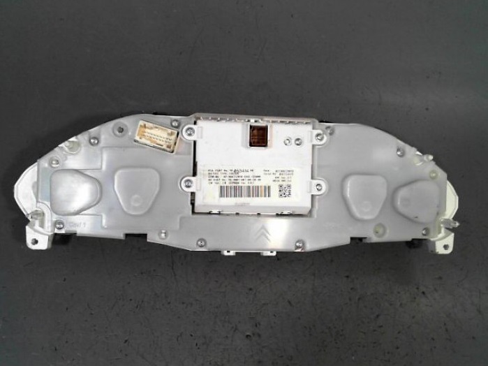

    combine 308
Nom : combine peugeot 308 avant.jpg
Affichages : 239
Taille : 86.0 Ko
Nom : combine peugeot 308 arriere.jpg
Affichages : 137
Taille : 70.4 Ko
Nom : Screenshot_20200703-040328_Chrome.jpg
Affichages : 172
Taille : 84.8 Ko

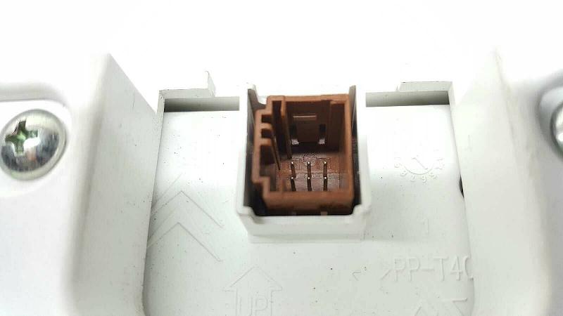

    La prise
Nom : prise matriciel.jpg
Affichages : 135
Taille : 51.3 Ko
    Nom : vue du connecteur matriciel.png
Affichages : 2007
Taille : 8.6 Ko

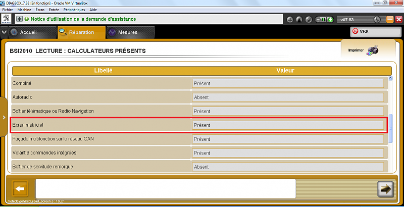

    Diagbox 208
Nom : calculateurs matriciel.PNG
Affichages : 200
Taille : 168.2 Ko
Nom : bsi matriciel.PNG
Affichages : 185
Taille : 142.2 Ko
Nom : matriciel.PNG
Affichages : 161
Taille : 138.0 Ko

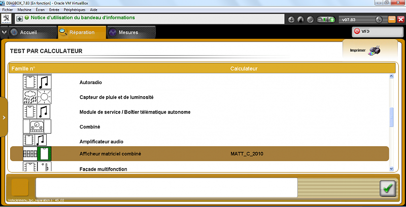

    Diagbox 308

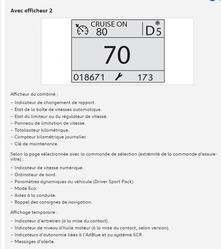

    Bonne idée...
    Ayant passé d'un afficheur monochrome, à l'afficheur couleur de gti, tout à fonctionné parfaitement.
    Toutes les informations sont retranscrise en couleur, et de la même manière que c'était sur ma phase 1 avec la matrice couleur.
    Donc mettre celui de 308 gti, avec les informations de puissance, couple et boost, il y a peut être moyen que ça marche de façon simple

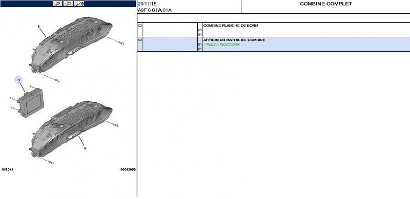

    il devrais pas avoir de problème de ce cote la. on a des personnes qu'ils y ont bien changer leur compteur par un autre model. le problème viendrais des fonction a activer et a faire fonctionner. j'ai regarde pour le matriciel de la 308, il n'est pas vendu séparément du compteur comme la 208. il faudrait trouver un compteur de 308 avec le drivers sport pack et un faible kilométrage pour pas modifier son kilométrage réel.

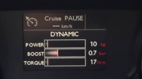

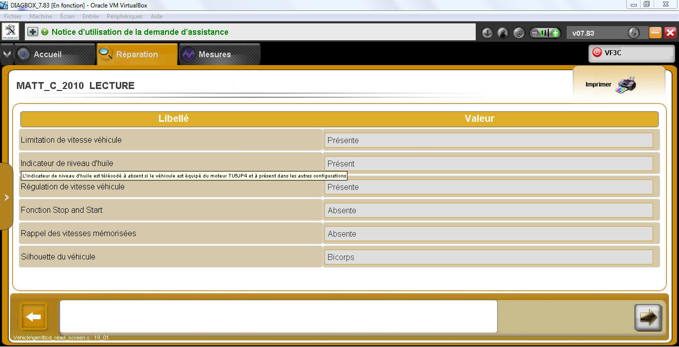

    le drivers sport pack affiche comme info:
    • la pression du turbocompresseur
    • le couple moteur
    • la température d'huile moteur(*)
    • l'accélération longitudinale
    • l’accélération latérale
    • la puissance moteur

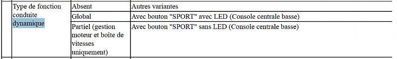

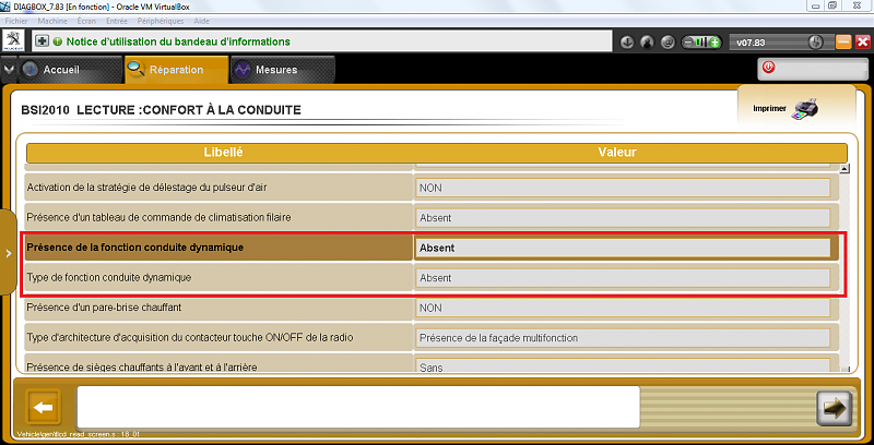

    pour activer le mode dynamique " drivers sport pack ". il faudrait télécoder le bsi dans le menu confort à la conduite ligne "type de fonction conduite dynamique"
Nom : bsi type de fonction conduite dynamique.PNG
Affichages : 114
Taille : 23.3 Ko
Nom : conduite dynamique.PNG
Affichages : 197
Taille : 141.4 Ko

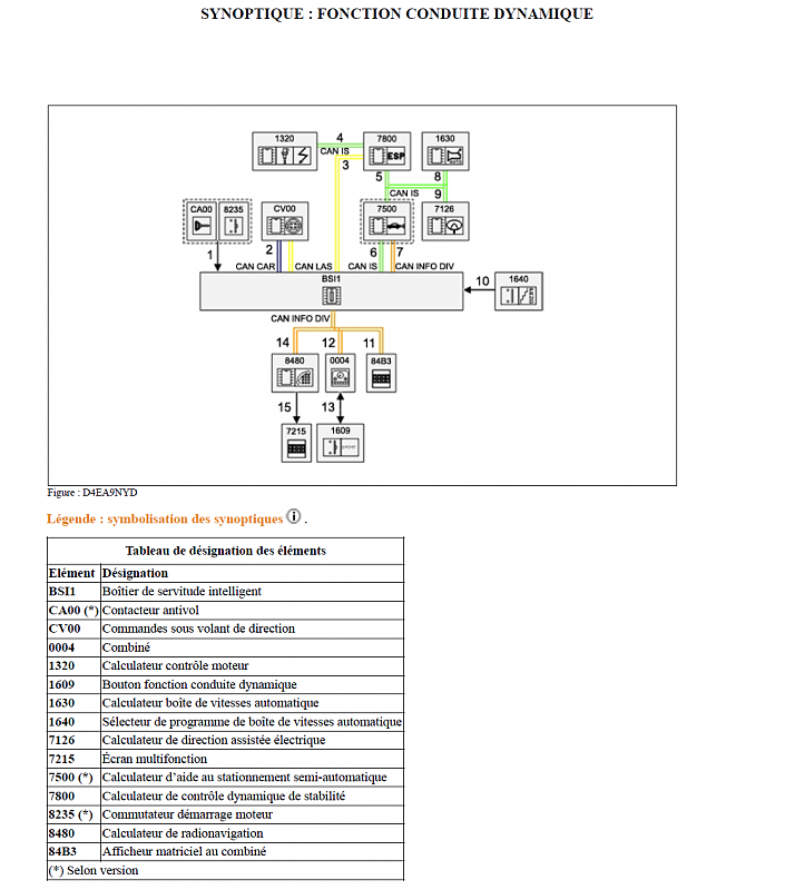

    le problème pour l'activer il faut avoir le bouton sport qui lui est brancher directement sur le combine de la 308 pour envoyer l'info au bsi de l'activation du mode dynamique.
    on pourrait sans passer du combiner de la 308 avec un arduino programmer pour envoyer la trames pour l'activation du mode dynamique directement dans le bsi.
Affichages : 157
Taille : 182.4 Ko
    CAN IS (500kbits/s) inter système
    CAN INFO DIV (125kbits/s) information et divertissement
    mais le problème après c'est de savoir si tout va bien fonctionner.

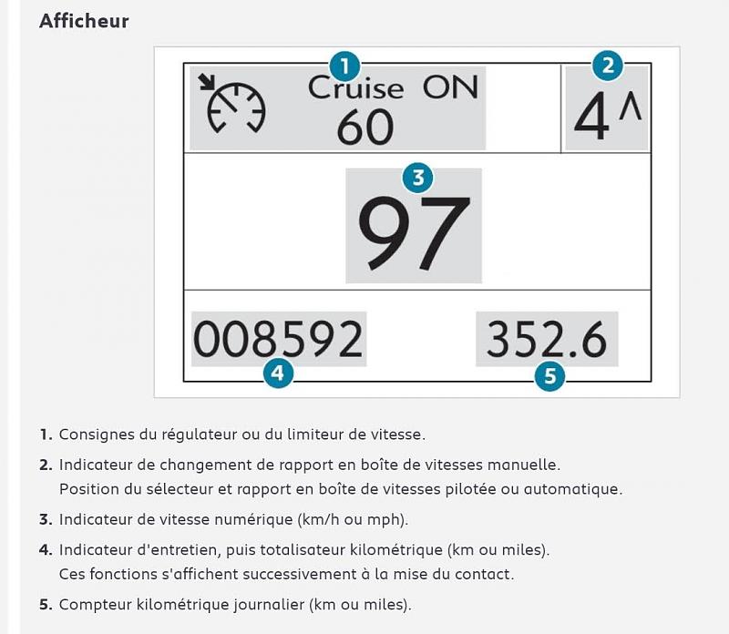

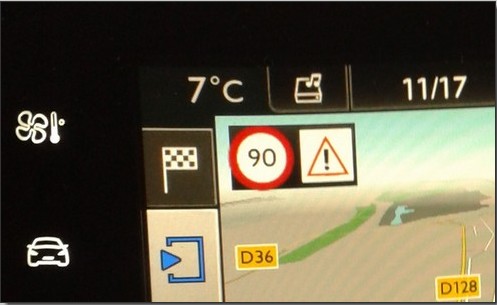

    Je trouve rien sur le télécodage de l'affichage de la limite de vitesse sur la matrice qui viens du GPS.
    Il y a juste l'option dans le SMEG+ dans les menu du GPS pour activer l'affichage des limites de vitesse avec l'alerte des zone à risque pour qui s'affiche sur le SMEG+ et devrait aussi s'afficher sur le matriciel.
Nom : 20220722_155434.jpg
Affichages : 92
Taille : 87.1 Ko
    Nom : speed limit radar matrice.jpg
Affichages : 1990
Taille : 11.8 Ko
    Nom : speed limit radar gps.jpg
Affichages : 1980
Taille : 30.3 Ko

    C'est peut être pas une vitesse lié au GPS. Je pense que c'est le lecteur de panneau comme la c3 de ma copine qui envoie l'info.
    Envoyé de mon POT-LX1 en utilisant Tapatalk

    Citation Envoyé par Dylan78 Voir le message
    L'affichage du détecteur panneau de vitesse, ce trouve en haut du matrice à côté du régulateur et de l'indicateur de rapport
    Membre enregistré Membre Expert Avatar de Dylan78
    22/12/2017
    yvelines
    275
    6200
    34 Post(s)
    Citation Envoyé par darkjojo78 Voir le message
    Tu fait des recherche avec ta gti ? Car sur le nac tu a le guidage sur le compteur donc il doivent bien réussir à envoyé l'info de vitesse.
