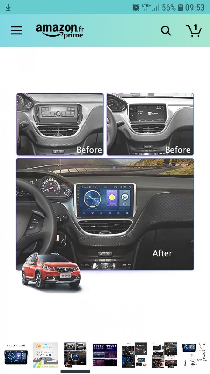

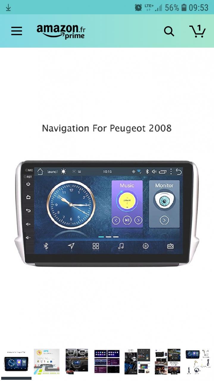

    J'ai vue un WY-CAR android sur amazon. Il a une option sim 4G et SURTOUT il garde la taille de l'ecran d'origine. Le dasaita choque un peut en photos du moin .

    Ton autoradio a l'air trouvable moins cher sur Aliexpress. A voir ce que ça donne niveau compatibilité.

    Sur le papier cet autoradio paraît intéressant, cependant je ne trouve pas leur site web... cela ne donne pas une bonne image de ce produit.
    Attention avec ce genre d'autoradio, qui utilise surement des composants électronique bas de gamme pour amortir le cout final, tu auras une nette dégradation du son, déjà que dans nos 208 celui-ci n'est vraiment pas ouf...
    Je pense que partir le Dasaita ou le Pioneer (les 2 que je connais et dont j'ai eu des bons retours) avec une clé 4G branchée derrière me parraît plus fiable comme solution
