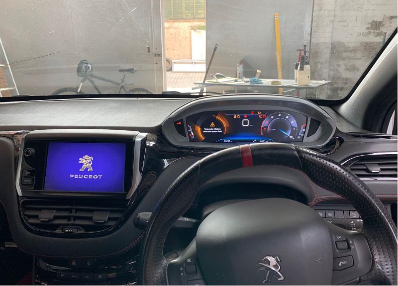

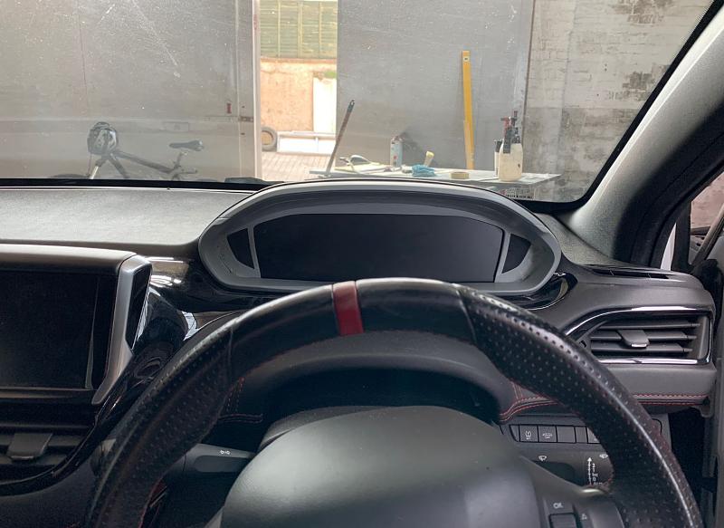

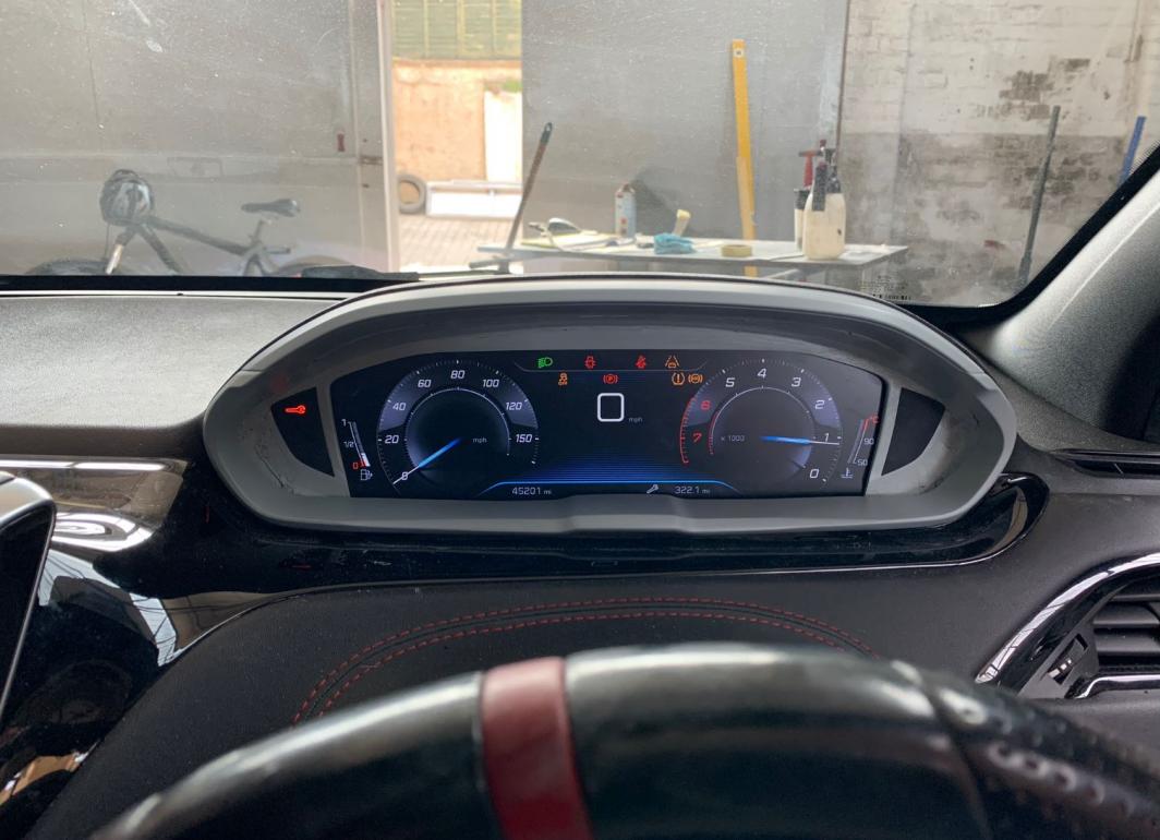

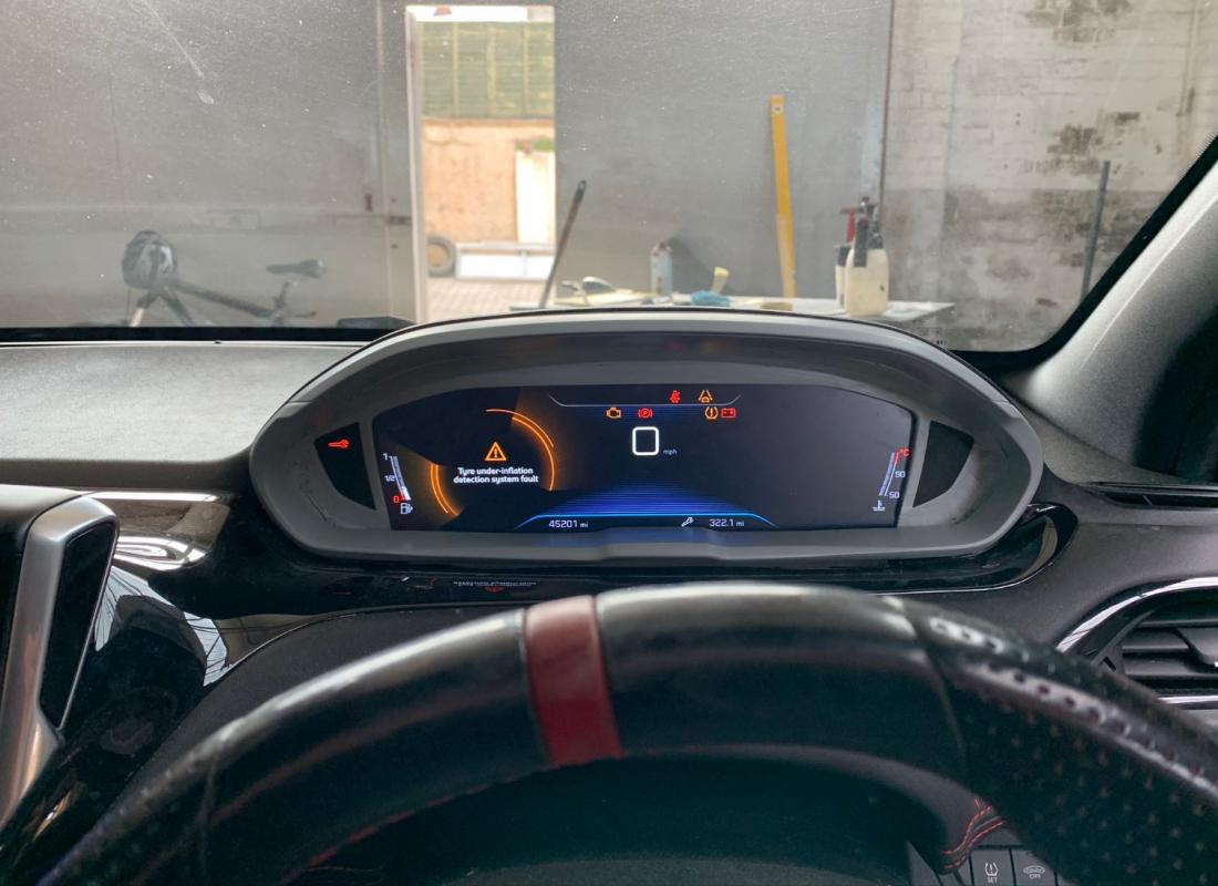

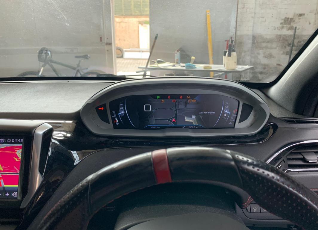

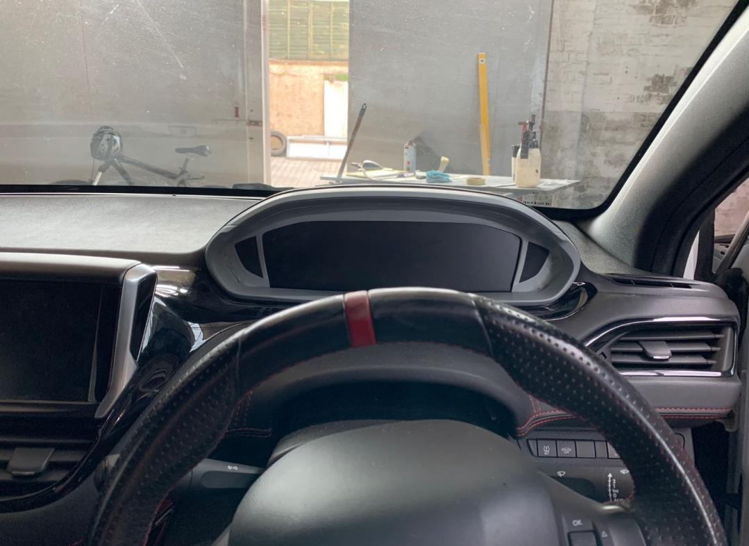

    Je me permets a vous partager ce que je me suis amuser a faire pendant mon temps libre, installer la I-Cockpit du Peugeot 3008 dans ma 208, j'ai aussi installer le NAC pour avoir la navigation sur le compteur.
    Je partage quelque photos, elle n'est pas complètement finis encore, les erreur de ABS sont du a un capteur arrière que je dois changer.

    bravo pour l’intégration, sa me rappel le projet d'une personne qu'il y avait fait pareil. mais lui avait utiliser un compteur de picasso c4, un smeg+ de 308 t9 et des rétroviseur de ds4. L’habillage du compteur tu a fait une impression 3d ?

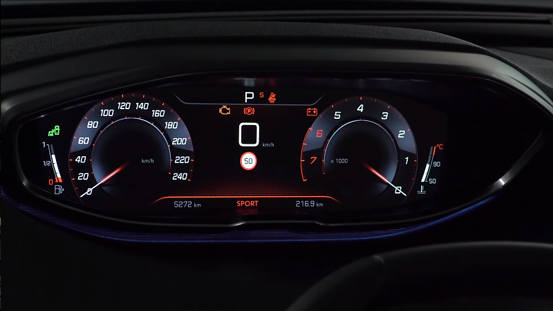

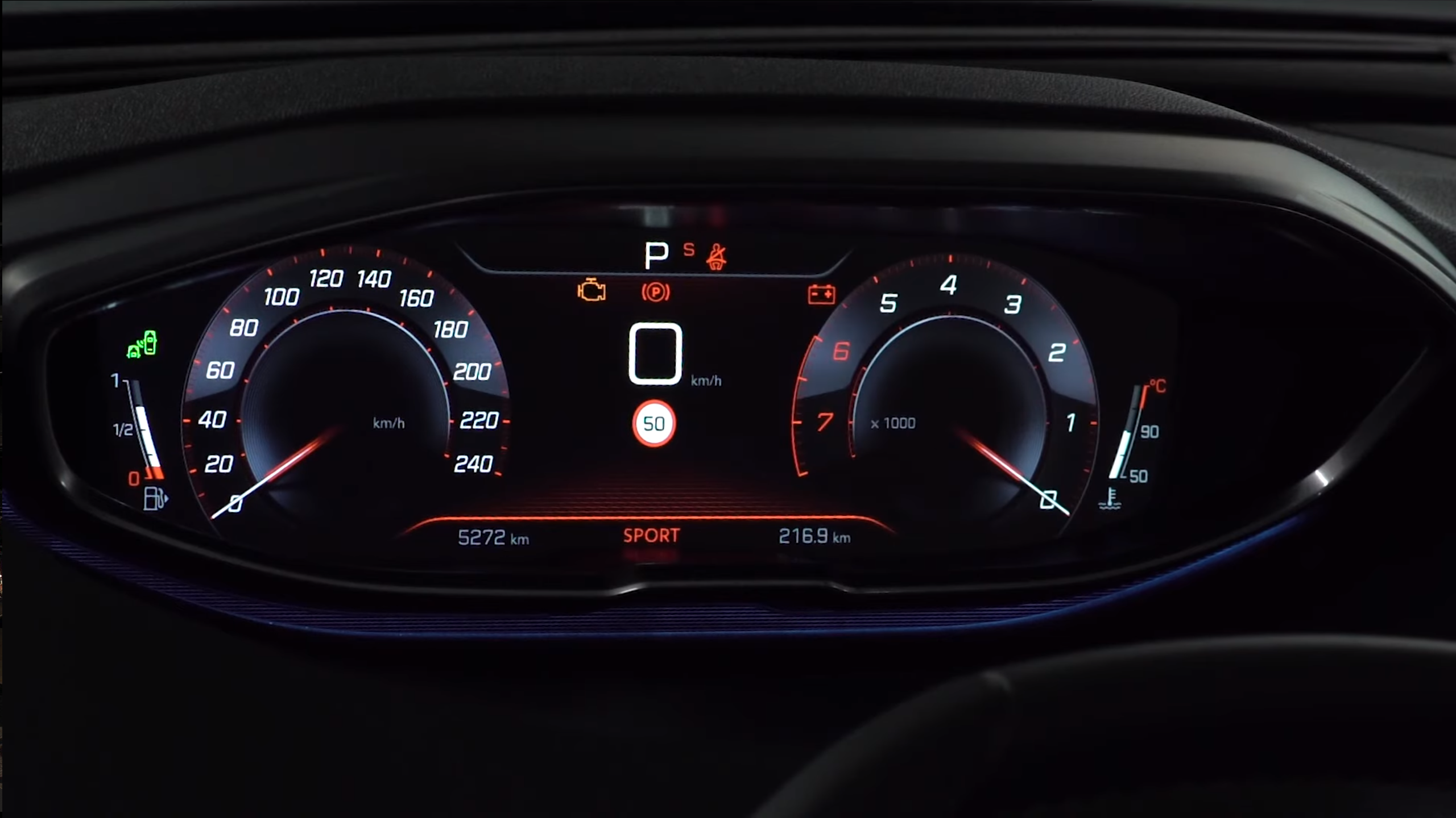

    Oui tout fonctionne, je suis a la recherche du branchement du bouton "sport" car sure la 3008 ça change le compteur et montre le puissance moteur, pression turbo, etc..

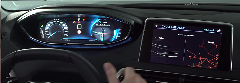

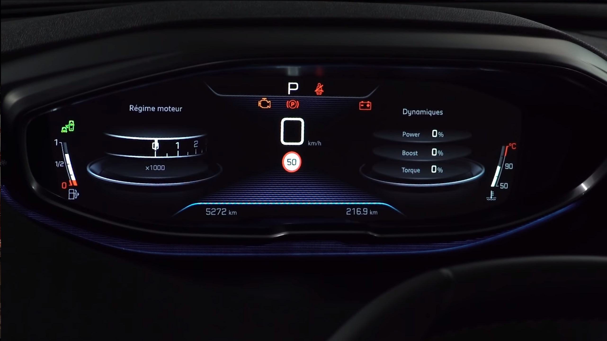

    je suppose que tu veux passe sur le thème boost, avec les compteur personnaliser. Le bouton sport doit servir que pour la boite automatique.

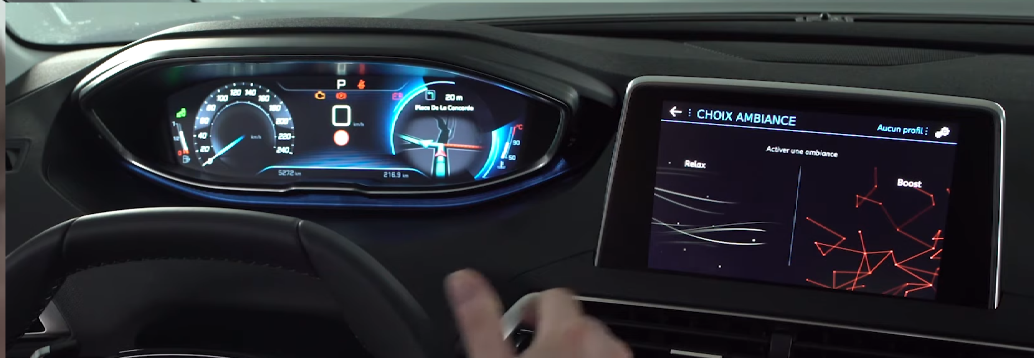

Nom : ambiance boost.png
Affichages : 264
Taille : 1.03 Mo
Nom : mode boost.png
Affichages : 327
Taille : 1.44 Mo

    tout les réglage se fait par l’écran tactile du nac, si la fonction n'est pas disponible. il faut passer par le diagbox pour activer les fonction sur le nac.
