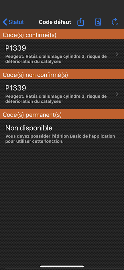

    Petite course tout à l'heure, moteur chaud, je monte dans les tours jusqu’à 5500 en 2ème puis 3ème et là voyant moteur qui apparaît
    Je me dis : "Super une panne en confinement )
    Je m'arrête plus loin sur le bord de la route, ventilateur à fond, bruit important à l'échappement, j'ouvre le capot : moteur qui tremble et fait trembler toute la voiture.
    Ma première idée c'est : elle tourne sur 3 pattes.
    Je l'éteins et heureusement j'ai toujours mon adaptateur OBD dans la voiture, résultat :
Nom : IMG_2496.PNG

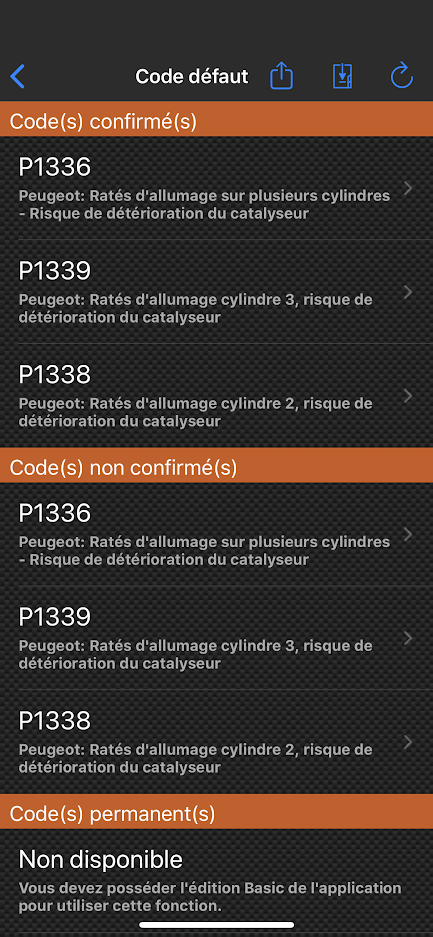

    Je décide d'inverser la bobine du cylindre n°3 avec la bobine du cylindre n°2, résultat :

    Pour moi, la bobine en question est HS. Petite vidéo :
    J'aimerais vos avis/retours sans doute plus expérimentés que moi
    En tout cas je pense que ce n'est rien de trop grave, du moins je l'espère.

    Tu peux inverser tes bobines pour voir si le défaut se déplace sur un autre cylindre. :)

    Si tu regardes la deuxième capture d'écran de mon post j'ai justement inversé la n°3 avec la n°2 et le défaut s'est effectivement déplacé sur le cylindre n°2 (le défaut du n°3 est toujours présent car non effacé)
