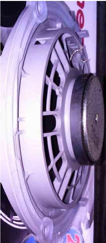

    Ma motivation était simple, rendre à ma 208 une qualité audio correcte, avec des graves, une bonne restitution et la possibilité de monter le volume presque au maxi si besoin. En clair, tout ce qui n'est pas possible d'origine, les HP Peugeot étant tellement basiques (voir photo comparative ci-dessous), en plastoc, avec un aimant ridicule, un amortisseur en mousse, ultrafin (aucune profondeur), une membrane en carton, d'un diamètre réel plus petit que 165mm,... mais très légers et économiques forcément.

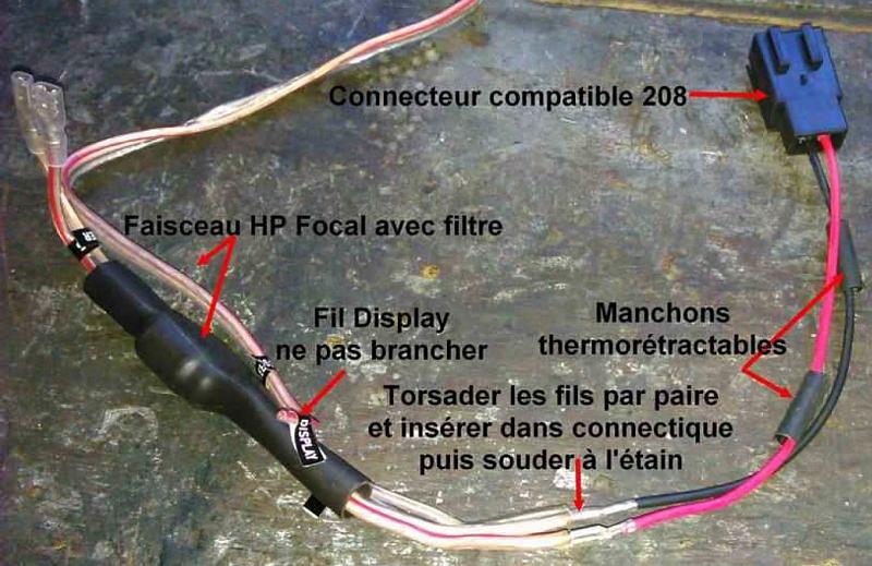

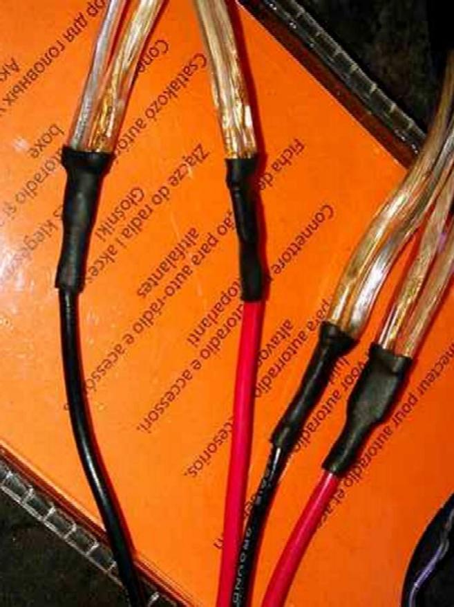

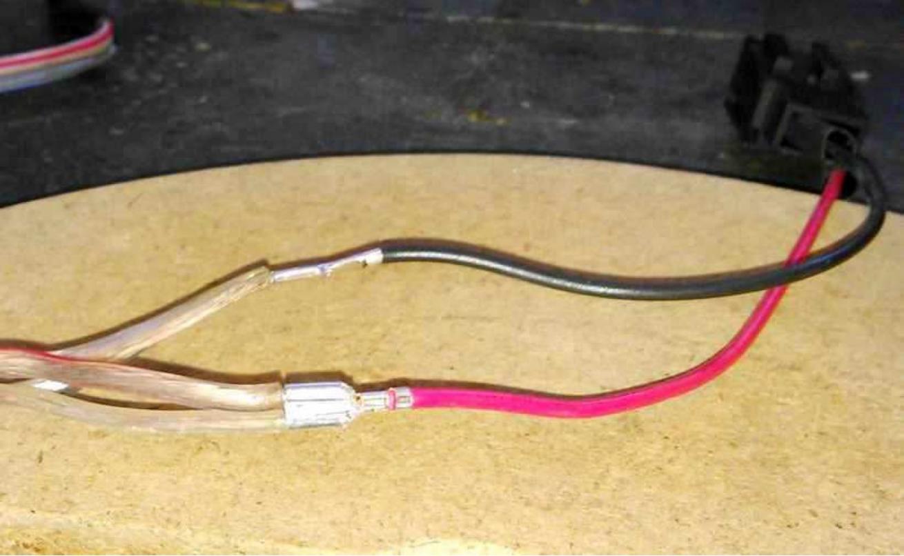

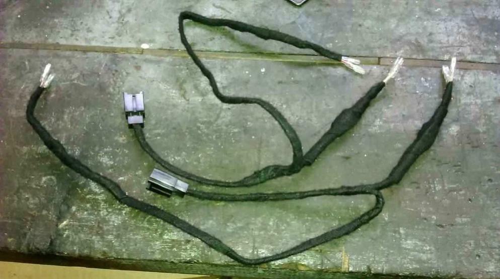

    1 - Premier point primordial, la réalisation du faisceau pour les HP avant, avec ce qui est fourni + des connecteurs compatibles de chez NorVert:
Nom : 03.jpg
Affichages : 476
Taille : 95.7 Ko
    Dans le détail:

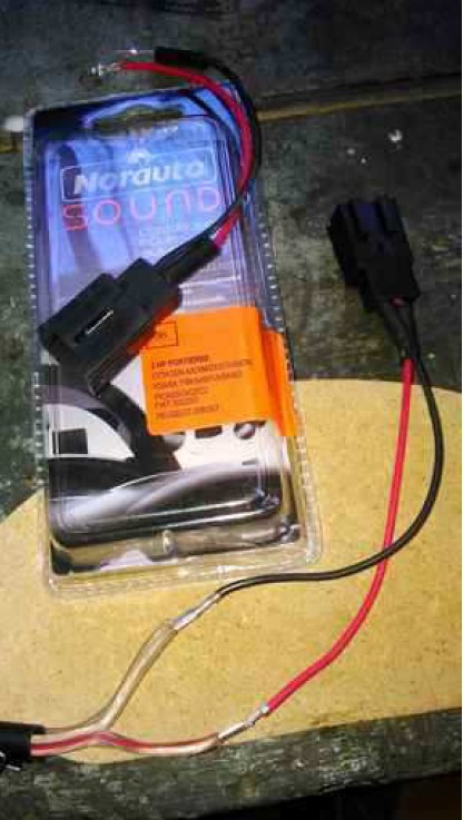

    le connecteur adapté à la 208 avec ses deux fils et connectiques
    + les petits manchons thermorétractables en version étanche (pas obligatoire)
    + les fils Focal à sertir dans la connectique, puis souder à l'étain

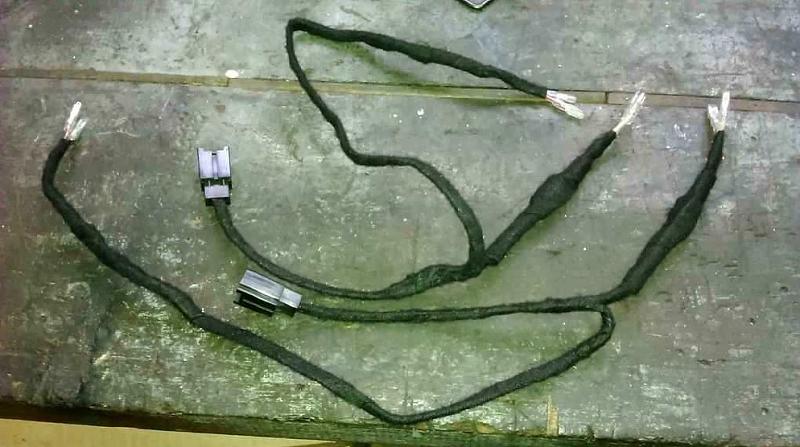

    Et le résultat après enrubannage dans les règles avec du ruban Non-Tissé-Synthétique-Adhésif anti-bruit (le faisceau élec est mon métier actuellement):
Nom : 07.jpg
Affichages : 165
Taille : 74.0 Ko

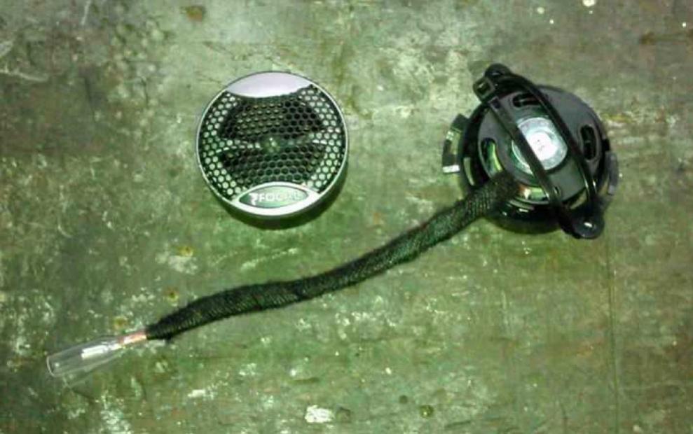

    Et son Tweeter démonté du support Focal inutile et remonté dans le logement d'origine de la contreporte (un "quart de tour"):

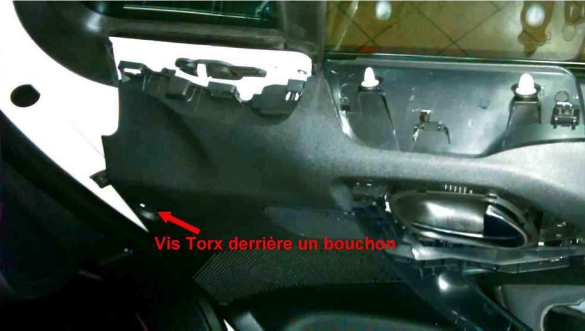

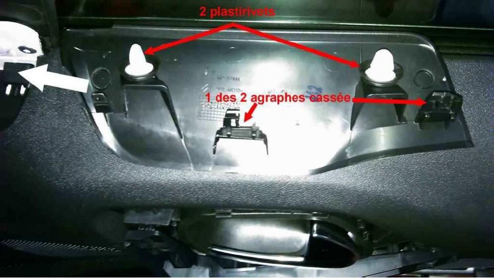

    Commencer par dégrafer la platine rétro qui cache le haut de la contre-porte au niveau de la vitre de custode.
Nom : 09.jpg
Affichages : 169
Taille : 70.7 Ko

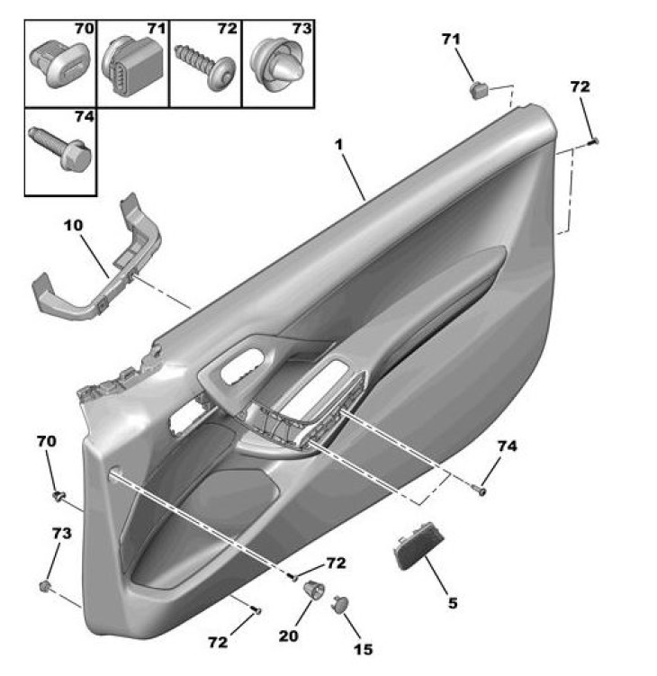

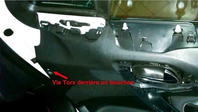

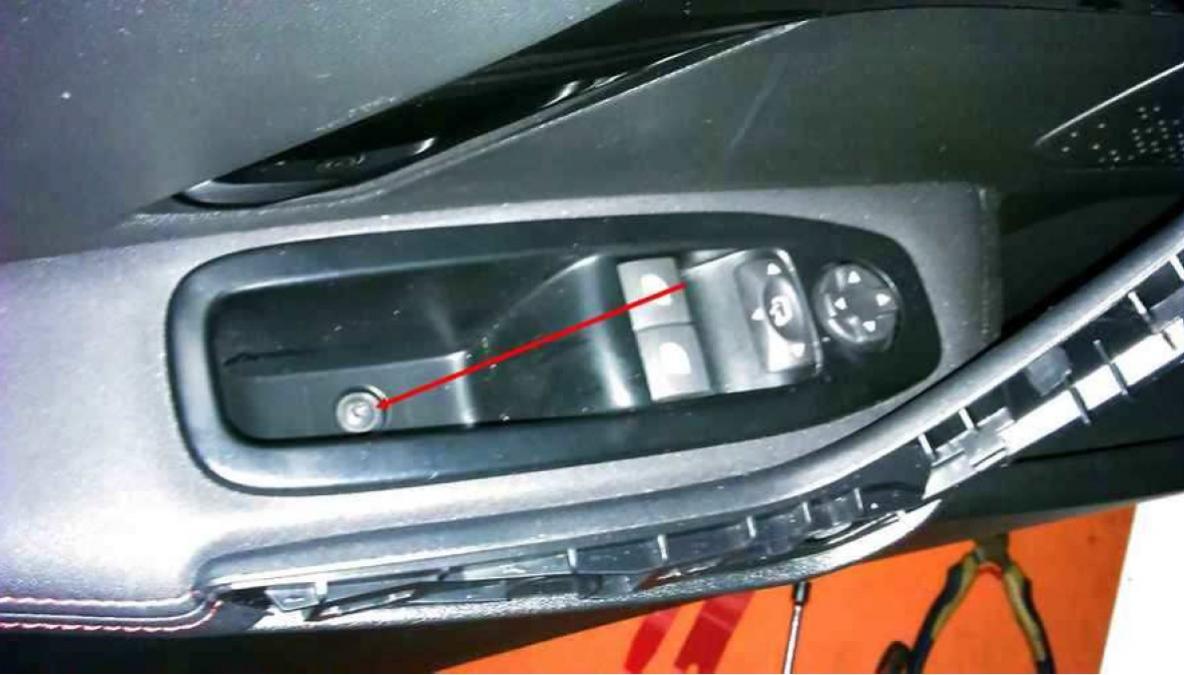

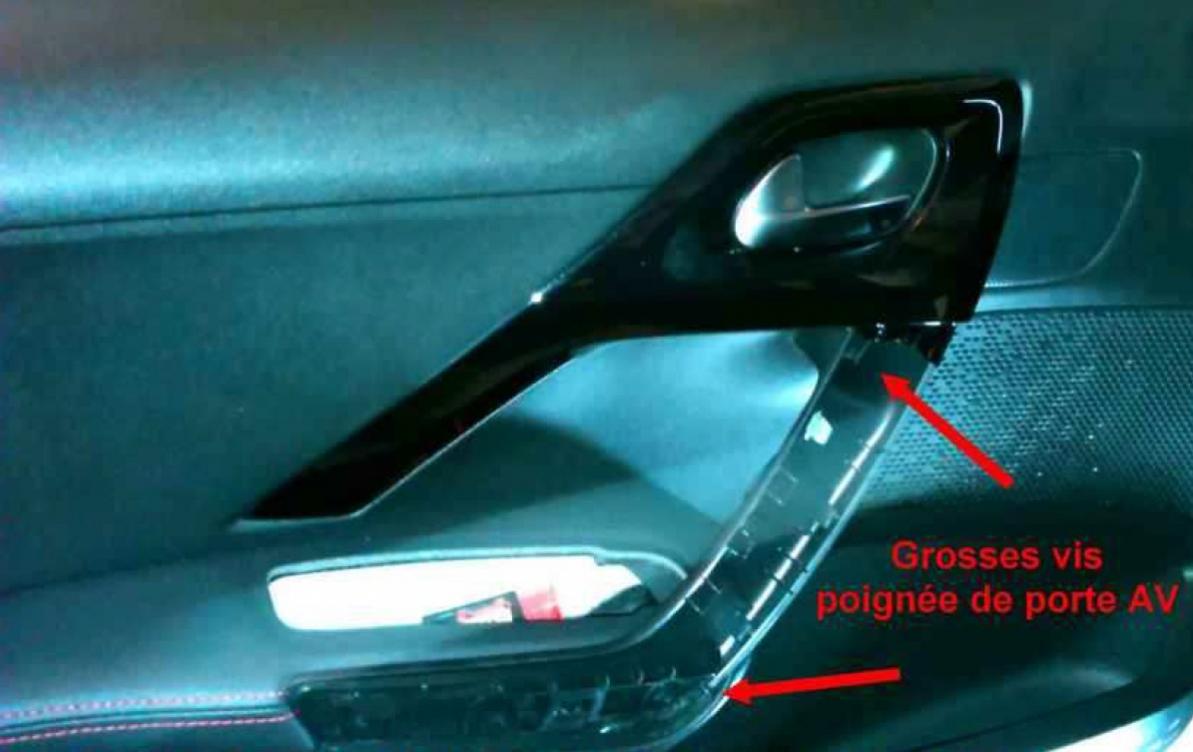

    Il faut ensuite dévisser toutes les vis, comme celles derrière les parement "laque piano" de la poignée intérieure, à dégrafer doucement avec une spatule plastique semi-rigide. Ne pas oublier la vis 72 proche de la charnière de porte, sous son capuchon rond, les 2 vis 72 à l'opposé vers la serrure et la vis au fond de l'accoudoir sous un petit tapis caoutchouc.

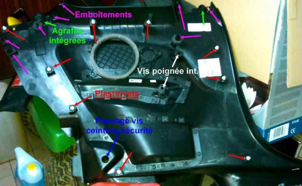

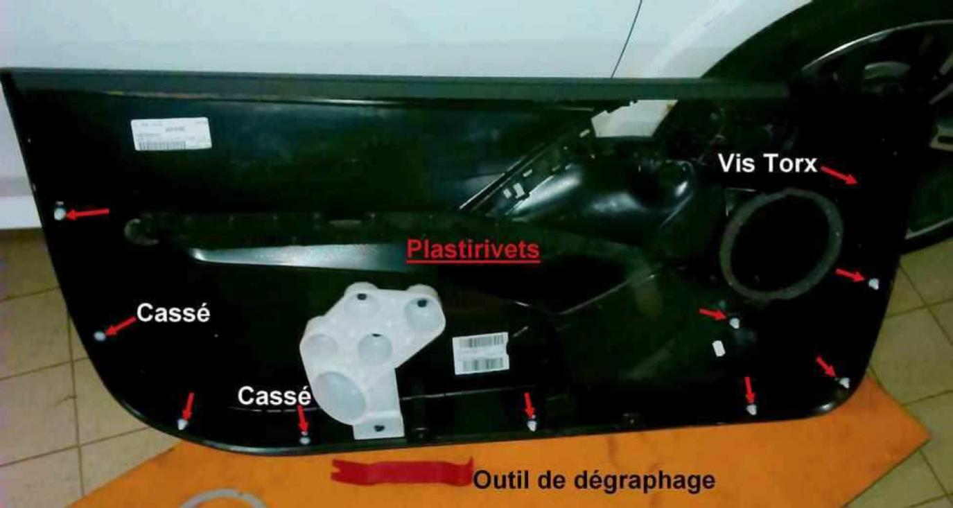

    Après, c'est relativement simple à condition de prendre son temps et de ne jamais forcer trop. Le secret est de bien positionner l'outil en plastique (rouge ici) à dégrafer exactement au bon endroit (crochet autour de l'agrafe), afin de ne pas éclater l'agrafe en tirant sur la contre-porte. Ceci pour chaque agrafe, c'est un peu long mais efficace.
    D'ou la nécessité de bien connaitre leurs positions, avec une photo ci-dessous:
Nom : 14.jpg
Affichages : 367
Taille : 68.7 Ko
    Une fois que tous les liens sont retirés, la contre-porte "viendra" en la faisant glisser vers le haut le long de la vitre, car elle est emboitée en haut sur toute sa longueur.

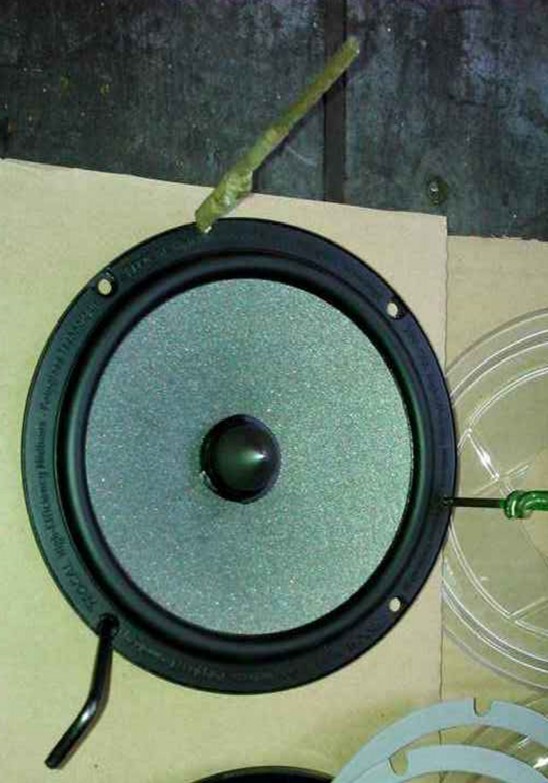

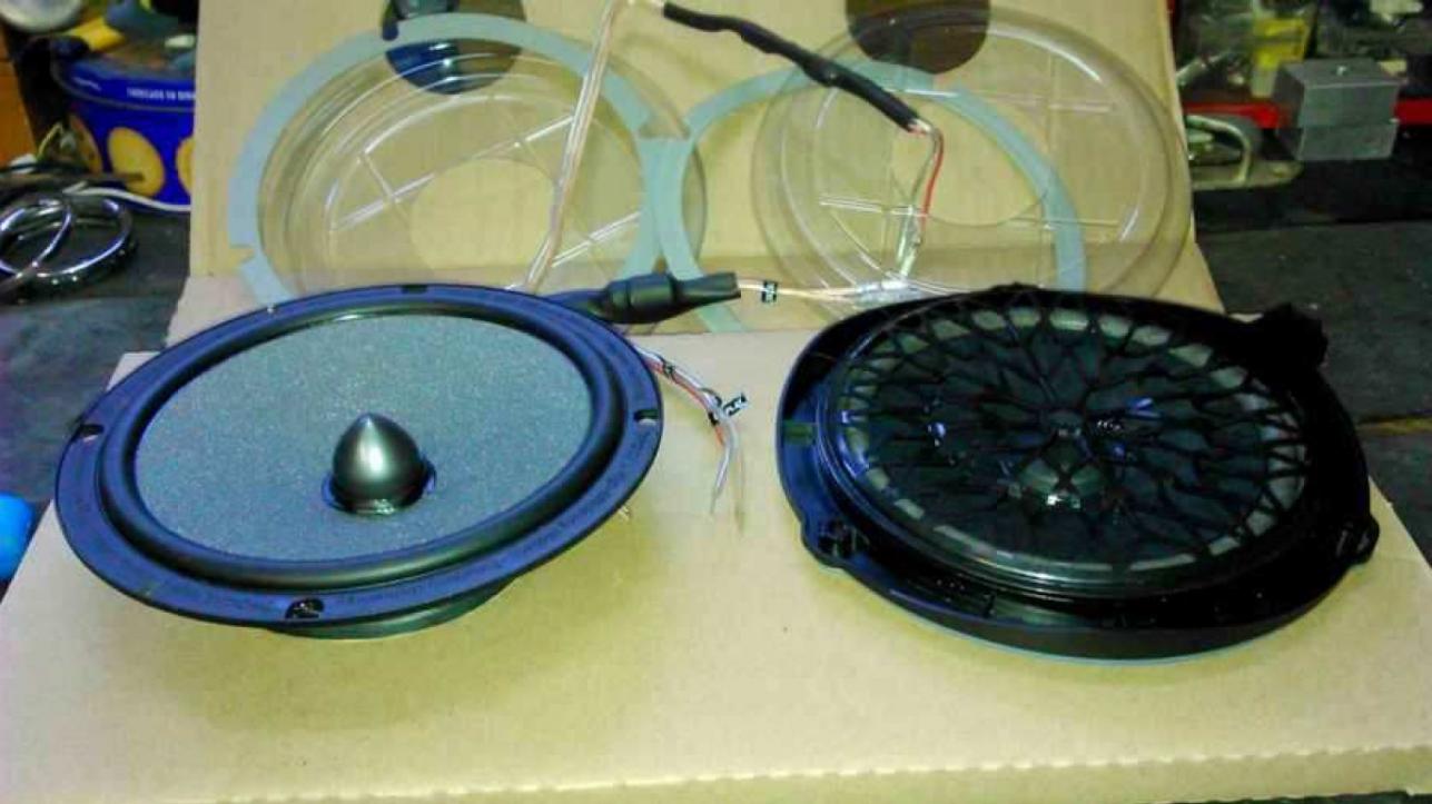

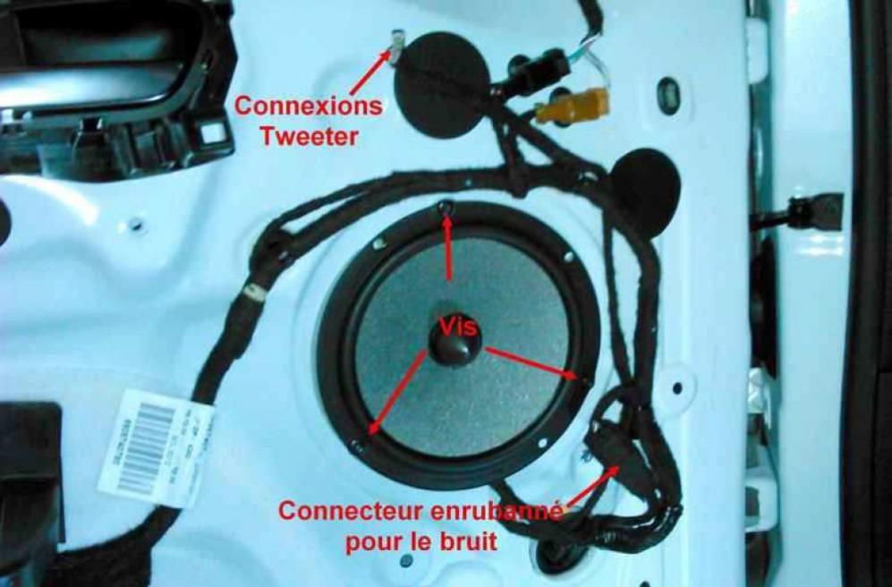

    Le montage d'origine étant à 3 vis pour les HP de grave, il faut repercer 2 trous dans les HP Focal en prenant celui d'origine comme calque:
    Nom : 15.jpg
Affichages : 2277
Taille : 94.7 Ko
    S'en suit le remontage dans la porte du HP de grave, en faisant passer le faisceau électrique dans une fente dans la tole de porte en bas du logement HP (ne pas pincer les fils avec la structure du HP, car à la longue ils seront entaillés par les vibrations).

    En premier, déposer la banquette AR complète (assise et dossier, ne pas oublier en plus des grosses vis de ceinture les 2 petits plasti-rivets, des vrais ceux-la, sur les cotés extérieurs des dossiers)

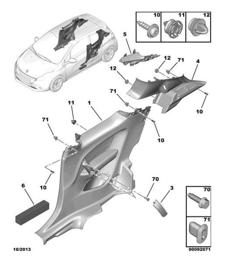

    Voici ensuite l'éclaté du panneau AR pour mieux comprendre qu'il faut en plus déposer la garniture plastique du coffre et du montant B (passage ceinture AV) afin d'atteindre les deux vis 10 qui sont cachées derrière... les vis 70 se démontant comme pour les poignées de contre-porte AV.

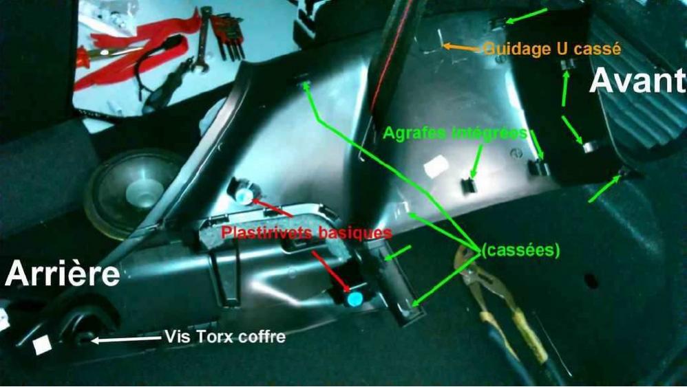

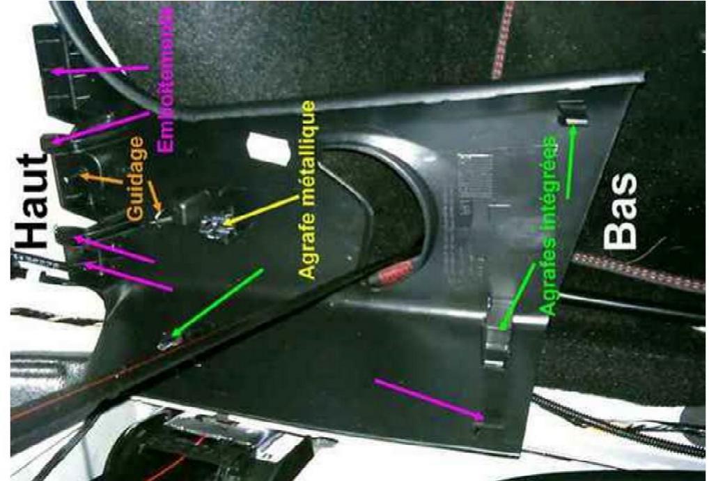

    Toujours pareil, utilisation méticuleuse de l'outil à dégrafer sur toutes les agrafes, que vous pourrez reperer ci-dessous (vue que je ne possédais pas malheureusement, d'ou un peu de casse irrémédiable sur des agrafes ou guides intégrés et fragiles) :
    Montant B avec une agrafe métallique très résistante au déboitement
Nom : 18.jpg
Affichages : 145
Taille : 86.7 Ko
    Montant C / garniture de coffre
Nom : 19.jpg
Affichages : 203
Taille : 68.4 Ko

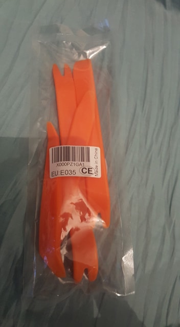

    J'ai aussi acheté ceci pour le démontage des portes
