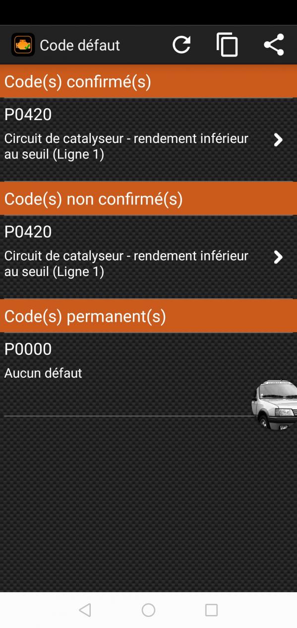

    Bonsoir à tous,
    depuis ce soir, j'ai droit au message défaillance moteur avec le code P0420. Elle a 4 ans avec 50000km au compteur. Quelqu'un à déjà eu ?

    Lambda HS, cata bouché ou fissuré très certainement.

    C'est la tension de ta sonde là. Ca me semble pas déconnant, faudrait avoir les valeurs lambda en elle même.
    Après une sonde défectueuse ca peut arriver, mais le cata est clairement censé faire la vie de la voiture.

    C'est bizarre avec EOBD Facile... J'ai la uniquement la tension de la voie 2, et la valeur lambda de la voie 1...

    Salut ! Faux positif, j'ai reset c'est jamais réapparu. J'ai du démonter mon catalyseur pour changer ma durite de graissage de turbo, et rien a signaler...
