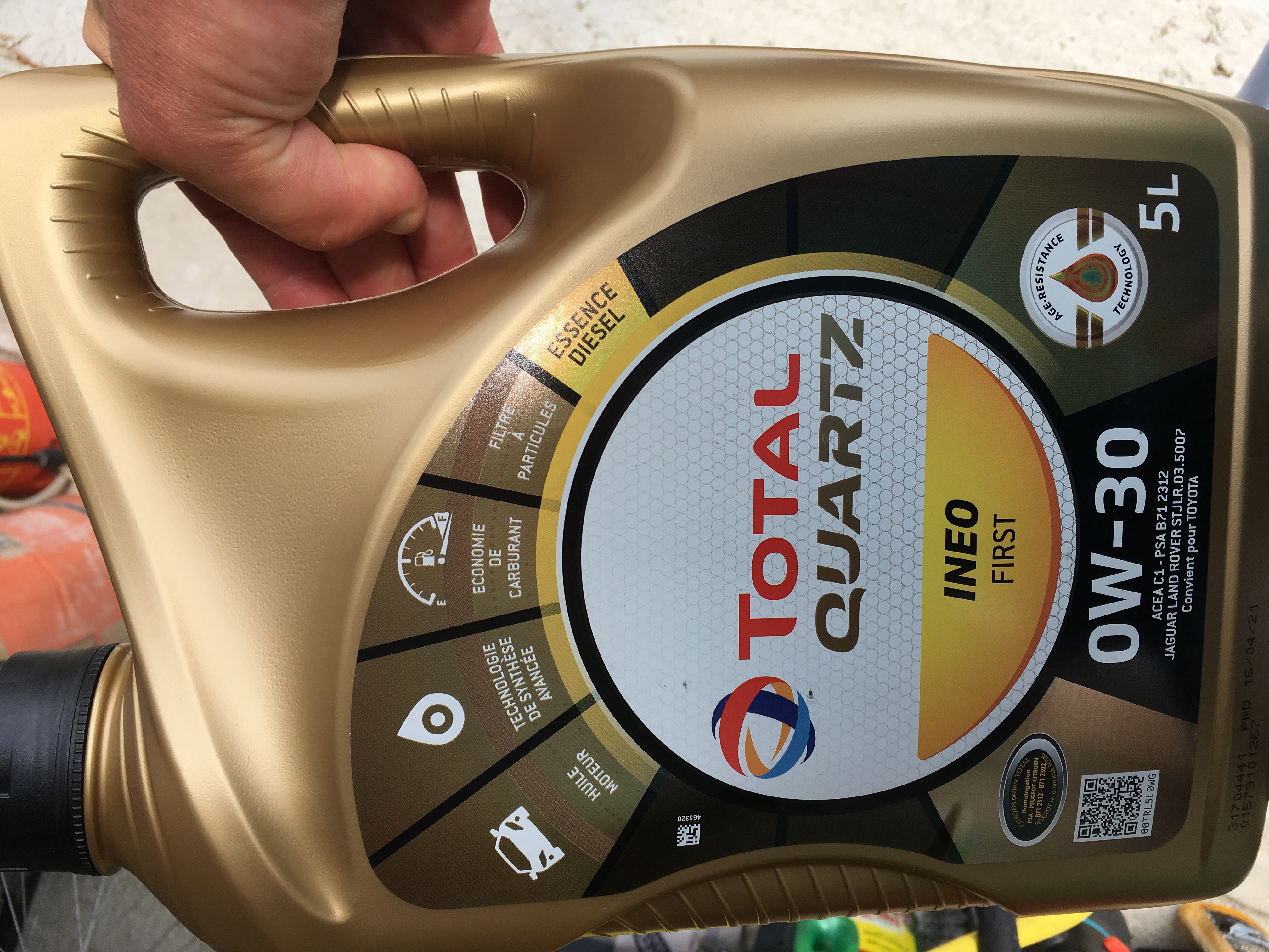

    C’est bon, l’ai tout pour faire ma vidange demain.
    Je suis juste surpris par l’huile.
    Le changement de packaging me fait bizarre et la mention diesel/essence me perturbe un peu plus...
    C’est bien la bonne?

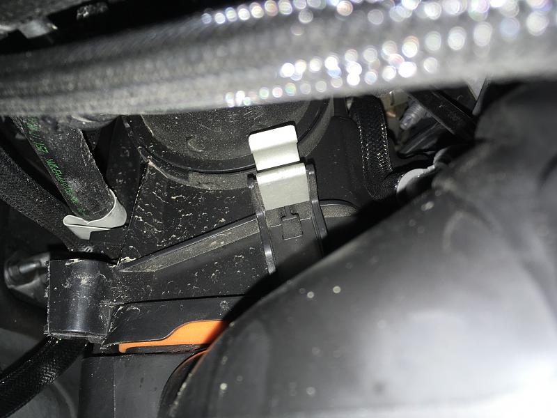

    Sinon c’est bizarre, en regardant sous la jupe de ma belle, je n’ai pas de carter plastique sous le moteur. C’est pareil pour vous?

    Tant qu'il y à marqué essence 0w-30 c'est bon pas de panique.
    https://www.208gti.fr/attachment.php?attachmentid=243&d=1447011053&thumb  =1
  6. #46
    J ai exactement ce bidon sans la mention essence diesel,mais les normes sont exactement les mêmes donc c est bon
    Et sous la voiture il y a juste un petit cache côté distribution à sortir

    Pour le carter je pensais que lors de la dernière révision le garage avait oublié un morceau.

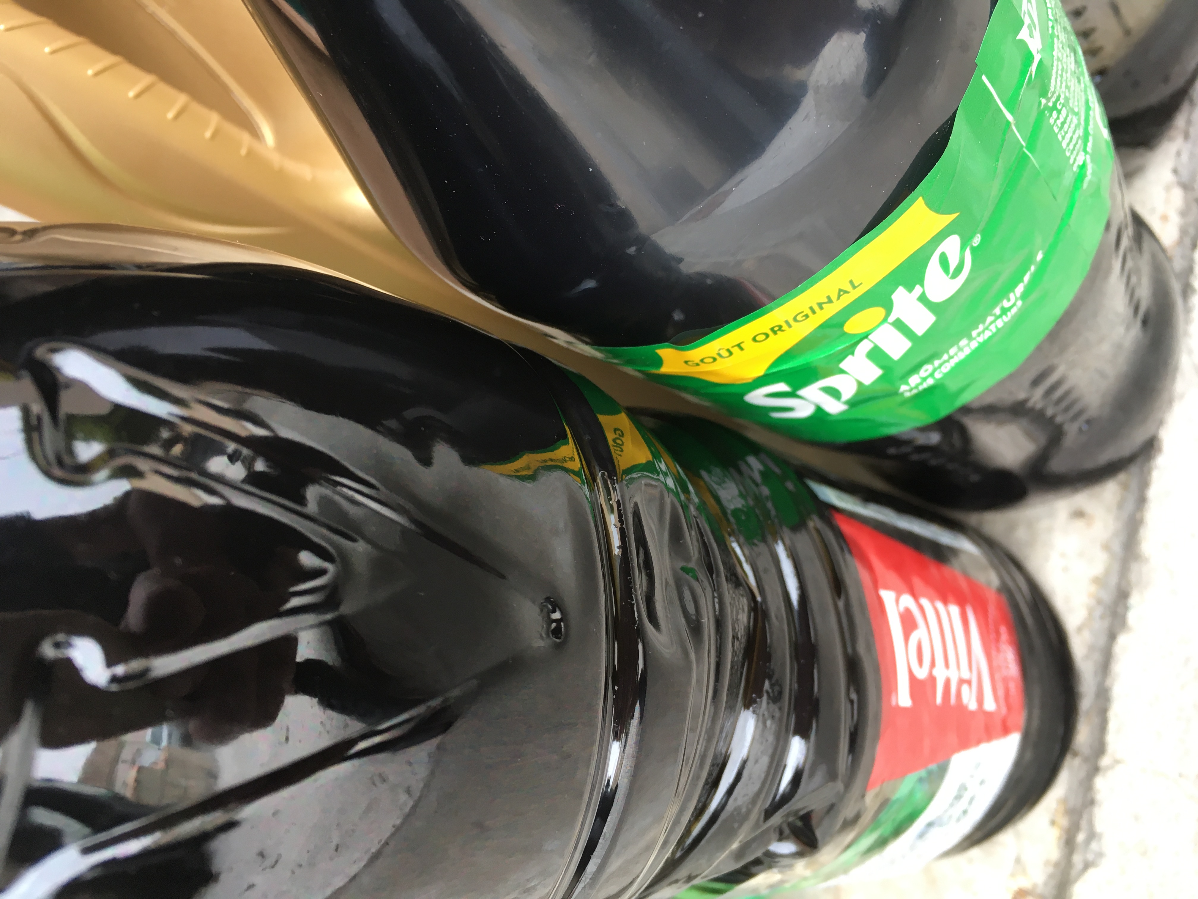

    Ma petite a une huile toute neuve, tous les filtres et les bougies.
    Ben je savais pas que le thp était sale comme un diesel...

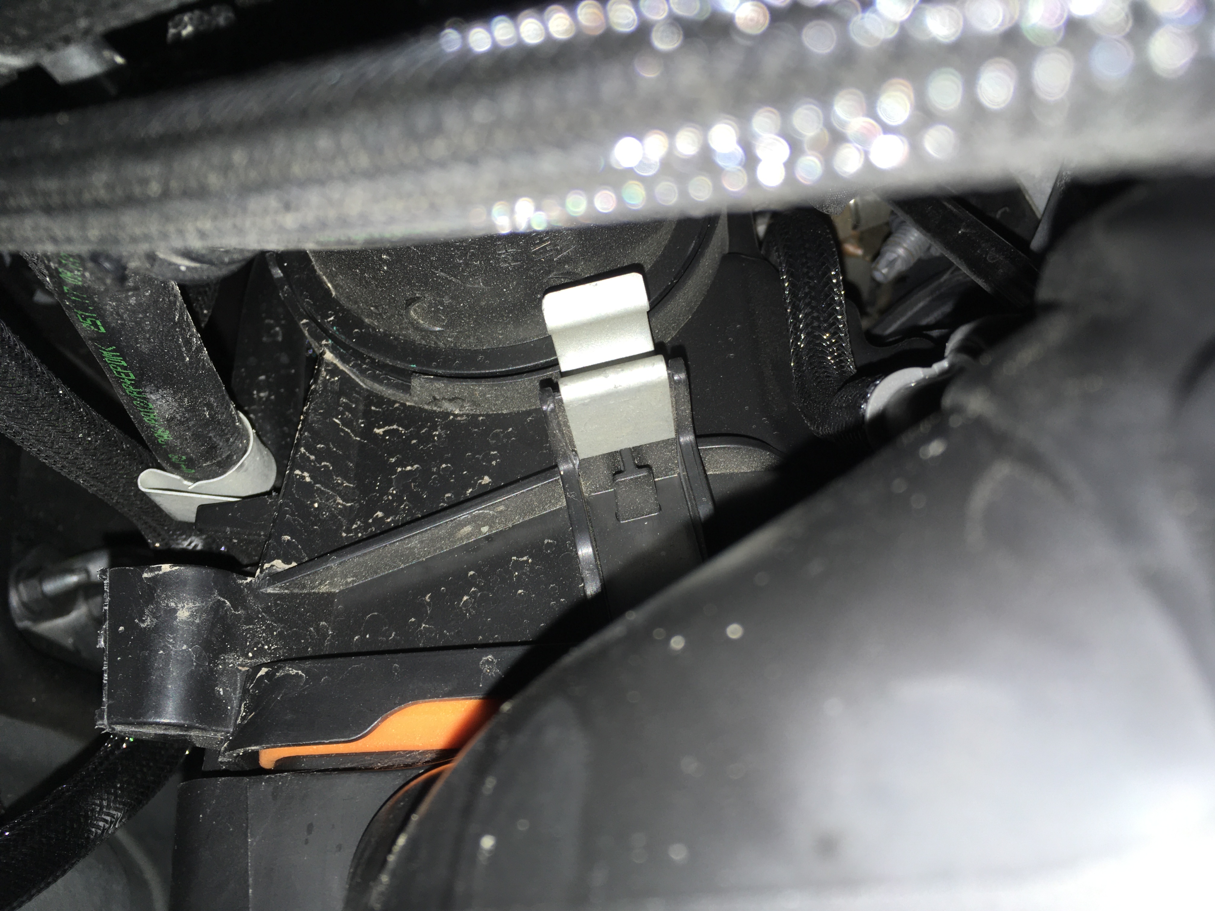

    Filtre à huile simple à changer. C’est le filtre à air qui m’a perturbé.
Nom : 239BCA33-3D5E-4A38-B6B4-EF84E4A8182A.jpeg
Affichages : 755
Taille : 1.99 Mo
    Voir ce petit bout de filtre à air sur le côté était perturbant, mais apparemment normal car le boîtier est en place.

    Oui effectivement l'huile est vraiment noire !

    C’est bizarre elle a un an et maximum 7000 km et changement de tous les filtres lors de la dernière révision.
    Le bouchon n’avait pas de limaille.
    Il faudrait peut-être que je la pousse de temps en temps. J’ai tendance à rouler tranquille.
