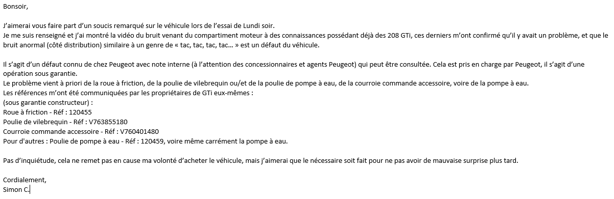

    Voilà ce que je vais envoyer au vendeur, ça semble convenable ?

    Oui c'est bien mais encore une fois, les références sont celles pour une BPS, je ne suis pas sûr que ce soit les mêmes pour une GTI. Je ne les mettrais pas du coup dans le mail.
    Sinon ton mail est très bien.
    Ok je retire les pièces + références, ça fait un peu chargé.
    Je vais ajouter le lien vers ma vidéo dans le mail, ça permettra de s'appuyer sur quelque chose.

    Retire les références. Les pièces tu peux/doit les laisser.
    Ton bruit à toi (ta vidéo), est plus proche de celui que j'ai eu. Encore une fois, il faudra bien écouter au niveau de la roue.
