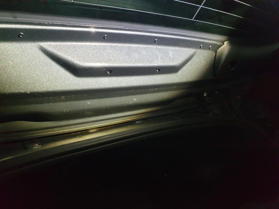

    Alors on a enlevé les deux vis sous le feu stop( enfin celle sur le coffre) Cliquez sur l'image pour l'afficher en taille normale

    Mais ensuite je comprends vraiment pas ce qu'il faut enlever... Tu peux me montrer photo avec une fleche stp?

    Il faut declipser la partie peinte du becquet avec des outils en plastiques. C'est assez dur, pas hésiter à forcer.

    Le deux vis là tienne le support du becquet et non pas le becquet en lui même. Donc pas besoin de les enlever.
    La partie peinte et le dessous en noir se clips l'une dans l'autre, pour finir clipsé sur son support.
