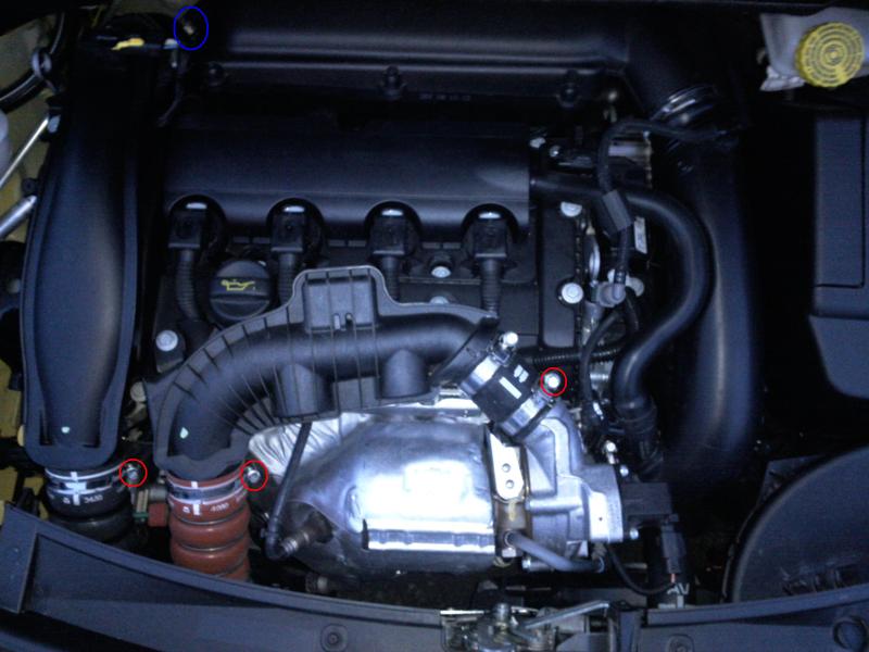

    Etape 1 :
    Dévissez les 4 colliers
    En rouge avec une clé de 7
    Etape 2 :

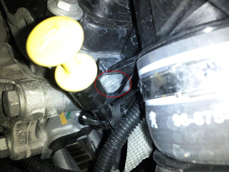

    Dévissez les 4 vis qui maintiennent les anciens tubes sur le moteur à l'aide d'une clé de 10.
    La 4ème vis se trouve sous le raccord de sortie échangeur.

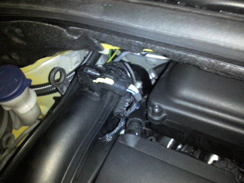

    Ne pas oublier de débrancher la sonde à gauche.

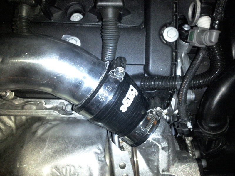

    Bon à présent vous n'avez plus qu'à remonter dans le sens inverse sans oublier de remettre la sonde sur le tuyau avec la vis fournie.

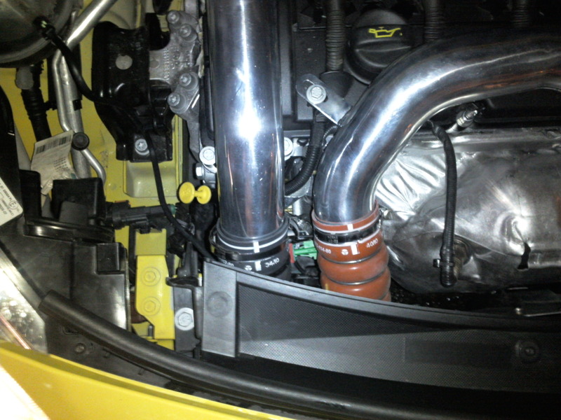

    Voici le résultat final
