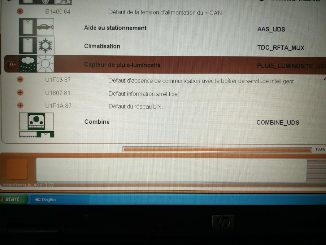

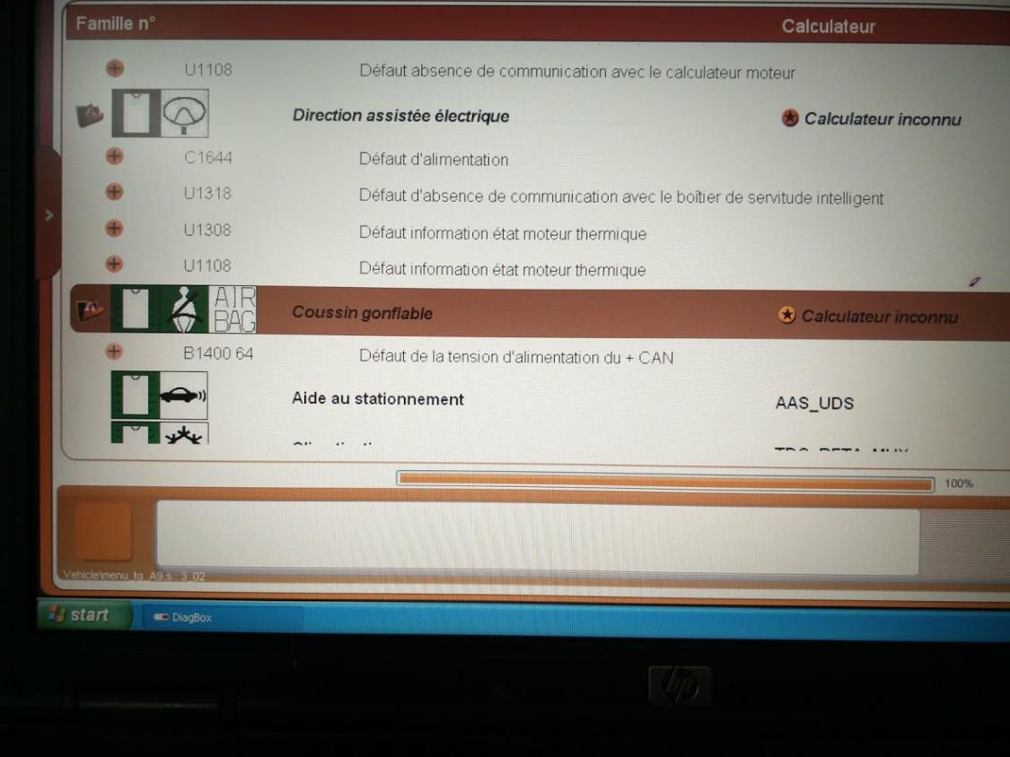

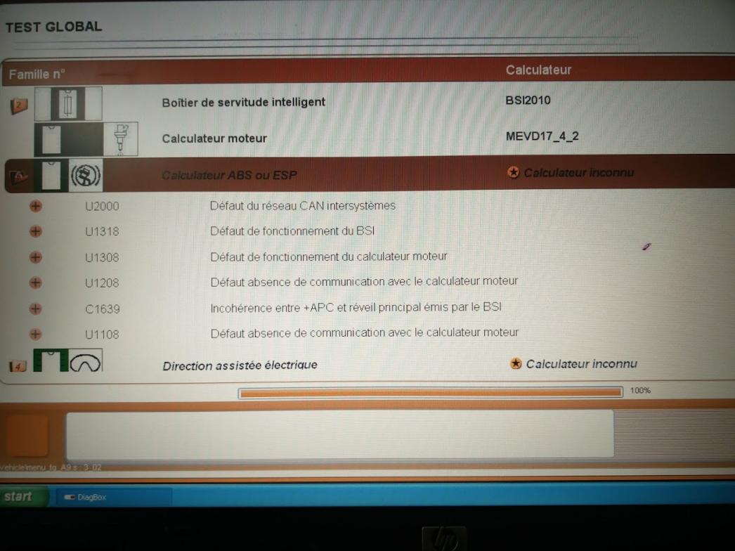

    J'ai continué le diagnostique plus loin et j'ai pas mal d'erreurs concernant le BUS de communication:

    Peut-être quelqu'un a déjà eu cette erreur ?
