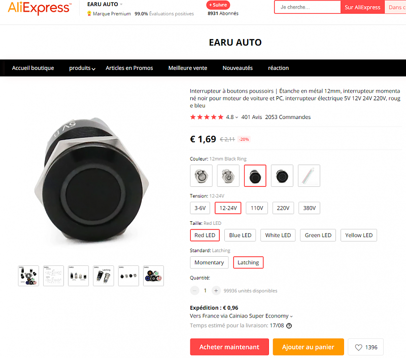

    Mais un bouton bi-stable il agit comme un interrupteur non ? Qu'il soit en position haute ou basse le circuit est fermé et ferait donc toujours contact sur un des 2 boutons non ?
    Donc pas vraiment bon...
    A moins que le contact ne se fasse que quelques instants au changement de position du bouton ?

    Je viens de faire une petite recherche sur Aliexpress je pense faire un essai avec ce bouton :
Nom : Capture.PNG
Affichages : 71
Taille : 220.5 Ko
    Je pense prendre la version "latching" qui conserve la position quand on relâche contrairement au "momentary" (voir la vidéo sur la page du bouton).

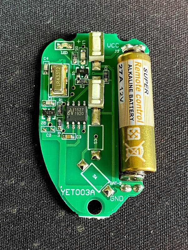

    On est d'accord qu'il faut prendre le bouton pour 12-24V ? La pile de la télécommande semble être en 12V.

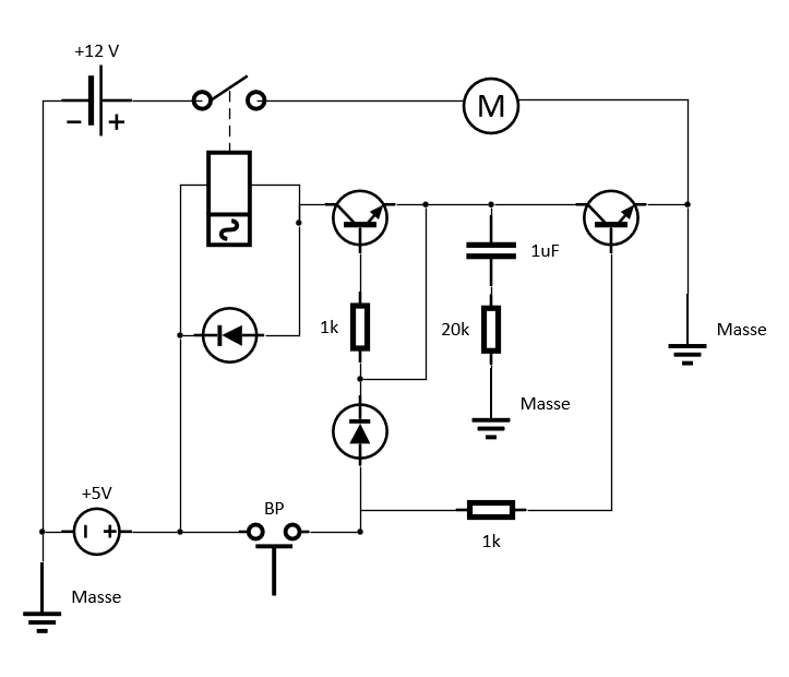

    Je vais essayer ce montage ce soir.
    Nom : Capture.PNG
Affichages : 307
Taille : 23.4 Ko
    je pense qu'il y a plus facile mais cela fait bien longtemp que je n'ai pas fait d'électronique...
    Si jamais il y a des personnes plus calées que moi en électronique je suis preneur de remarques.

    Ha donc là tu parles d'une commande en direct, plus d'utiliser la télécommande fournie.
    C'est pas plus mal, le sans-fil étant inutile vu la faible distance et l'immobilité des 2 parties :)

    J'ai du mal à voir le principe de bascule sur ce schéma... Je suis rouillé

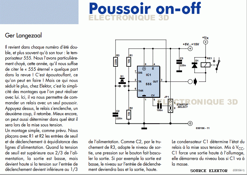

    J'imaginais plus un montage comme celui-ci:
Nom : Bascule_NE555.png
Affichages : 120
Taille : 176.5 Ko
    Le grand classique du NE555 :D
