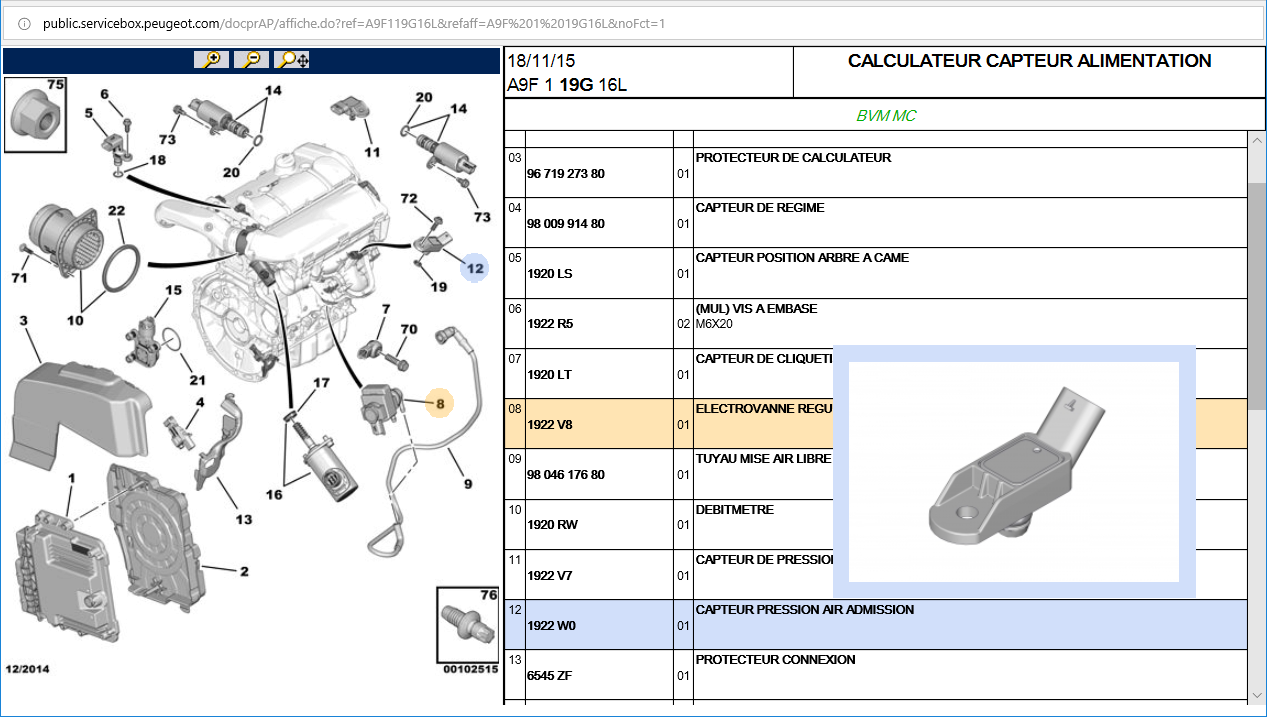

    Finalement ils ont fait un peu plus qu'annoncé :
    - Remplacement electrovanne de régulation de pression de turbo
    - Remplacement capteur de dérivation pression admission
    - Remise en état faisceau capteur de pression de suralimentation
    - Raz des auto-adaptatifs
    - Diverses opérations de contrôle sur le circuit de suralimentation
    Plus qu'à tester maintenant :)
    La petite vue éclatée qui va bien :
