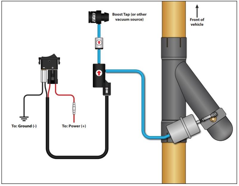

    j'ai pas trouve de sujet sur les cut out ou les bypass à valve/clapet sur nos 208 sur le forum. je fait se sujet pour les grouper vu que sur Facebook plusieurs personne on fait cette modification .

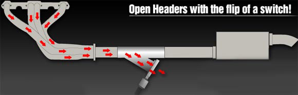

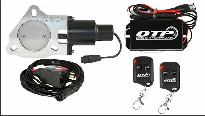

    Déjà la question qu'est ce qu’un cut out ? Le cut out est une dérivation en y sur l’échappement pour passe en échappement libre avant le silencieux avec une valve pneumatique ou une valve électrique qui sort sous la voiture.
    Nom : qtp-02.jpg

    Valve électrique
    Nom : valve electrique.JPG

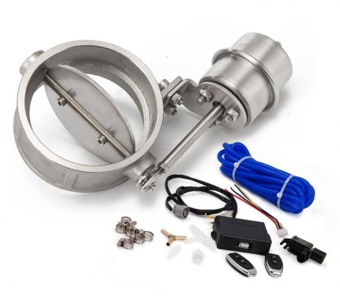

    Valve pneumatique
    Nom : valve pneumatique.JPG

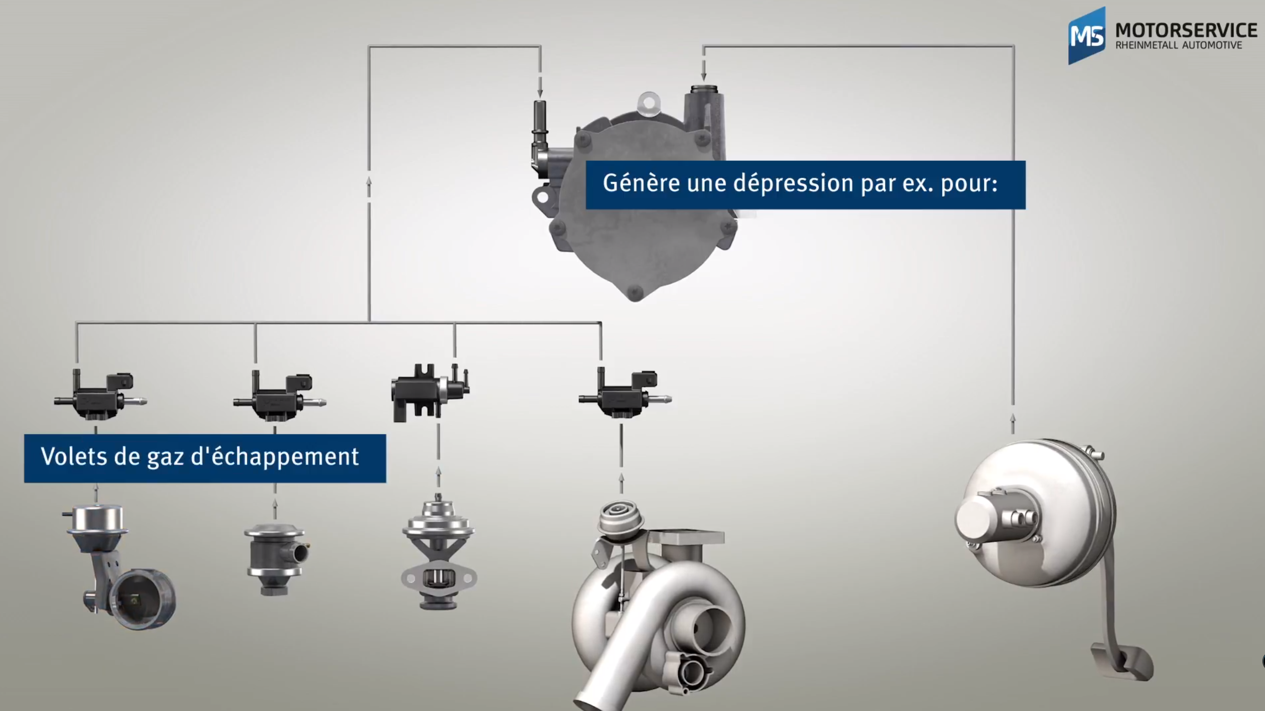

    Schéma qui représente le fonctionnement
Nom : schema valve.JPG
Affichages : 3365
Taille : 46.7 Ko

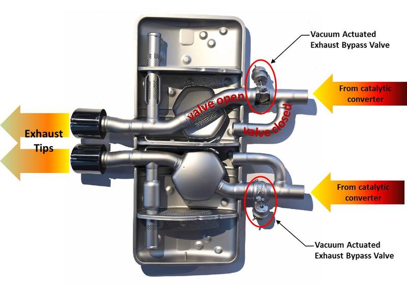

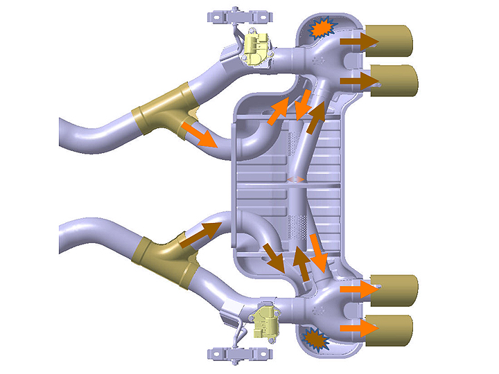

    L'avantage c'est de garde la ligne d'origine pour faire du bruit à la demande et le désavantage c'est le prix de cette modification. Après si tu gagné des perf sa je sais pas faudrait voir sur un banc. Apres porsche, bmw, audi, volkswagen, ect... utilise se system avec un bypass pour faire du bruit.
    bmw m3/m4 bypass:
Nom : bmw-m3-and-m4-exhaust-explained-80657_6.jpg

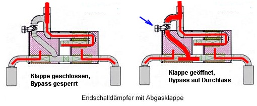

    volkswagen r32 bypass:
    Nom : fonctionnement_clapet_echappement_r32.jpg

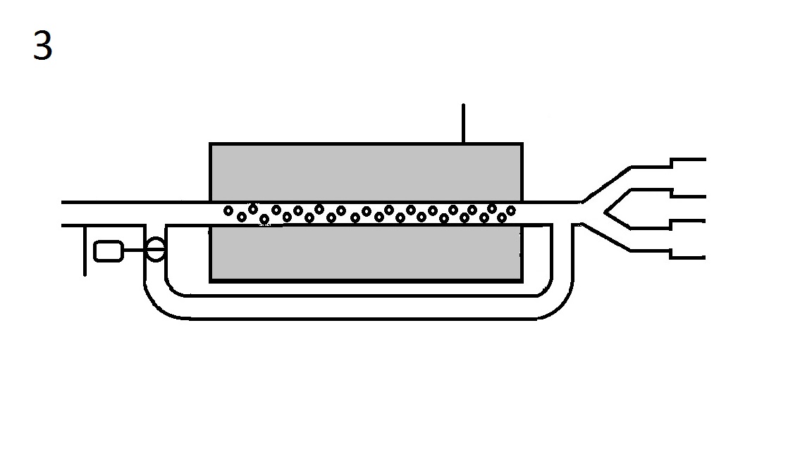

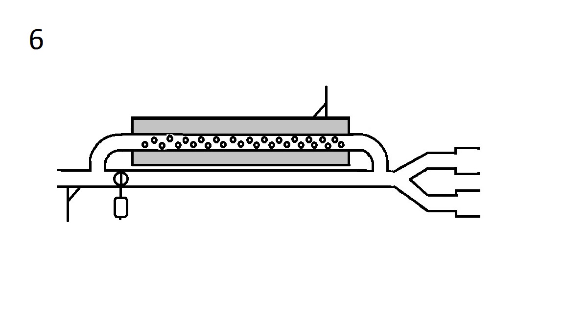

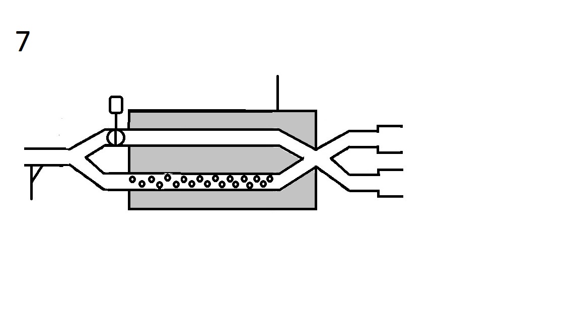

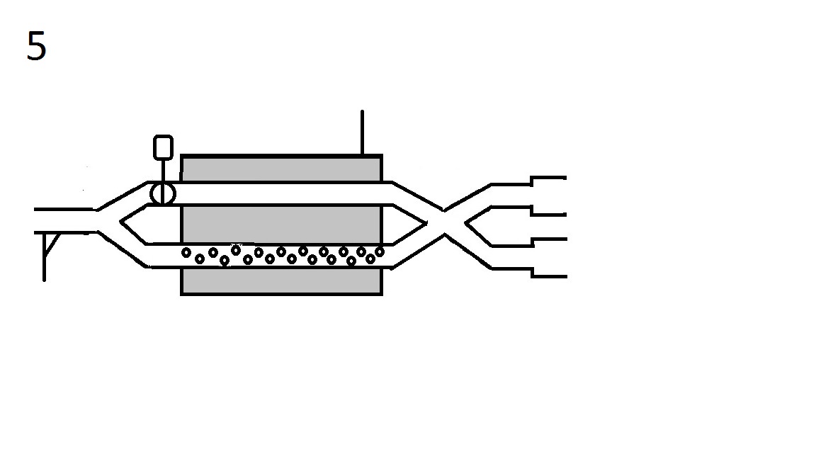

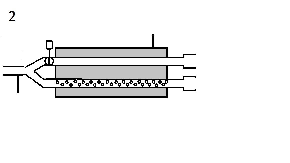

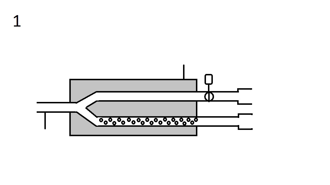

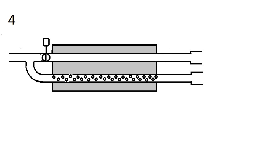

    Je suis d'accord avec toi pour les gaz sous la voiture mais quand tu pose la question au professionnelle de l'échappement sur mesure il y a pas de problème. Mais le mieux c'est un bypass comme sa
Nom : silencieux avec valve n°7.jpg
Affichages : 616
Taille : 47.3 Ko
ID : 13117   Cliquez sur l'image pour l'afficher en taille normale
Nom : silencieux avec valve n°6.jpg
Affichages : 623
Taille : 46.9 Ko
ID : 13118   Cliquez sur l'image pour l'afficher en taille normale
Nom : silencieux avec valve n°5.jpg
Affichages : 610
Taille : 47.0 Ko
ID : 13119   Cliquez sur l'image pour l'afficher en taille normale
Nom : silencieux avec valve n°4.jpg
Affichages : 606
Taille : 42.3 Ko
ID : 13120   Cliquez sur l'image pour l'afficher en taille normale
Nom : silencieux avec valve n°3.jpg
Affichages : 598
Taille : 50.0 Ko
ID : 13121   Cliquez sur l'image pour l'afficher en taille normale
Nom : silencieux avec valve n°2.jpg
Affichages : 623
Taille : 43.8 Ko
ID : 13122   Cliquez sur l'image pour l'afficher en taille normale
Nom : silencieux avec valve n°1.jpg
Affichages : 602
Taille : 41.5 Ko
    Oui voilà ta solution est bien meilleure ! C'est d'ailleurs la meilleure solution puisque les gaz vont emprunter les deux chemins et au lâché de gaz il y aura des légers plop plop (vu sur Porsche : bypass Porsche Boxster) 😉

    Si j'ai bien compris le principe expliqué sur différents forums, ils disaient de faire un bypass de faible diamètre afin de conserver une compression dans le bypass pour forcer les gaz à empreinter un peu le silencieux standard ce qui provoque une différence de pression entre les deux circuit et lorsque tu relaches l'accélérateur une partie des gaz comprimés dans le bypass se détendent dans le silencieux en provoquant de légers retours sympa.

    Oui c'est pour ça qu'il faut mieux avoir un vrai silencieux sport pour avoir un beau bruit, après si ça plait il faut avoir un moyen de passer en mode discret avec une valve c'est une bonne option. Je pense que la solution évoquée par darkjojo78 dans son dernier schéma est vraiment bonne, il faudrait tester mais ça semble pas mal !
