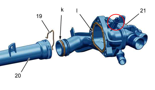

    Je me suis penché (pas trop pour pas tomber) sur la procédure de remplissage de LDR car je vais probablement changer la pompe à eau (bruit...).
    => 1 purgeur se trouve sur le boitier d'eau, pour y accéder il faut tomber les 2 gros tuyaux plastique d'admission d'air à coté de la batterie.
    Nom : purge2.jpg
Affichages : 7835
Taille : 60.1 Ko

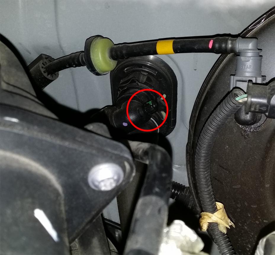

    => Le 2ème purgeur est au niveau du radiateur de chauffage (facilement accessible derrière le filtre à air).
Nom : purge1.jpg
Affichages : 4660
Taille : 85.0 Ko
    Démarrer, faire chauffer jusqu'au déclenchement du ventilateur et niveau à froid.
    (un conseil, regarde combien il en sort pour en remettre autant)
    Tu me dira si ça à bien fonctionné !!
