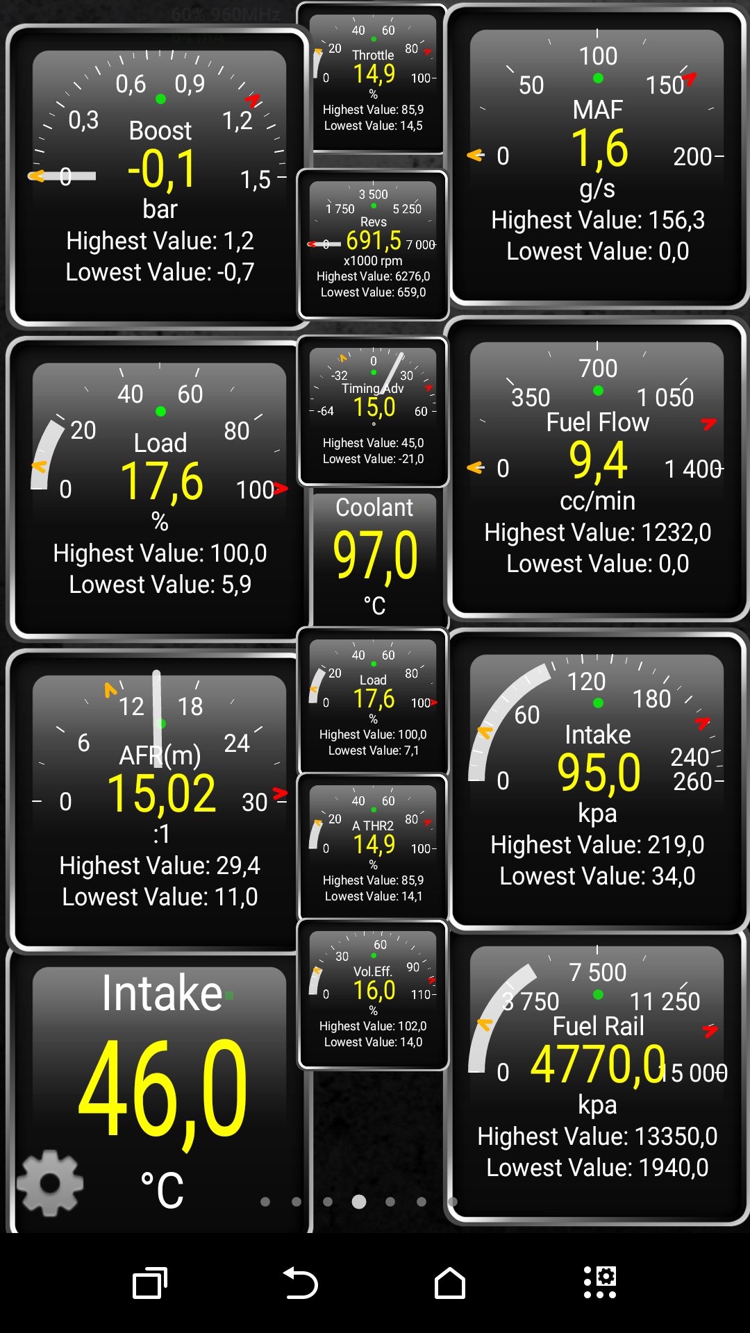

    Je fais face à une perte de puissance sur la durée de ma GTi phase 1.
    Pour vous donner une idée (Année : ch, couple max 2nd, couple max 3ème)
    - 2014 : 195ch / 250nm / 290nm
    - 2015 : 185ch / 240nm / 280nm
    - 2016 : 175ch / 235nm / 270nm
    - Mars 2017 : 165ch / 220nm / 266nm. 0-120 5sec en 3ème, 7sec en 4, 9sec en 5
    Tests fait avec perfExpert, même route et plusieurs fois d'affilés (même résultats à quelques ch près)
    D'où peut venir cette perte au fil des années ? Çà ressemble à un encrassement, mais de quoi ? L'encrassement des soupapes a été corrigé sur le THP200 je crois, et ça renverrait un code defaut non ?

    En premier tu dois noté que ton papillon des gaz ne s'ouvre qu a 85%, alors que ta demande est de 100%, ta MAF et ton injection est trop faible. Il y a sans doute un encrassement des soupapes d admission, mais vérifie aussi ton papillon

    @oulia : Oui 0-120 :P Ah oui l'endoscope!! @pichnaute : Pour le throttle il a jamais dépassé cette valeur même neuf. J'ai lu que c'était normal sur Torque.
    Pour la MAF elle doit être à combien normalement ?
