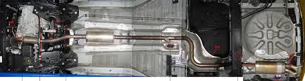

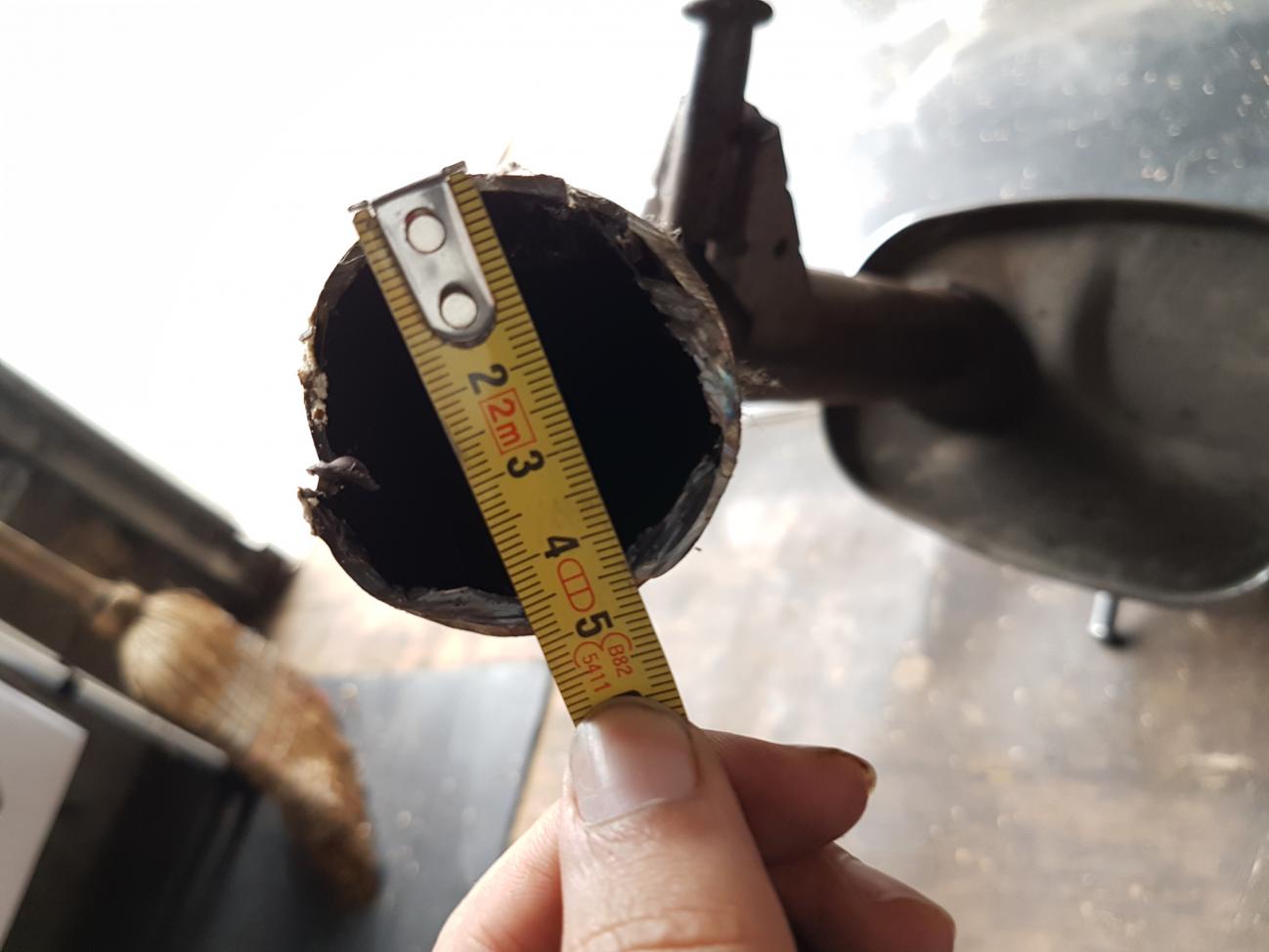

    Donc voilà les info sur la ligne d'échappement de la 208 gti ph1 classic
    Le silencieux intermédiaire
    Marque: Faurecia
    Model: PSA 4257
    Diamètre d'entré: 55mm
    Diamètre de sortie: 55mm-> 50mm
    Le silencieux arrière
    Marque: Faurecia
    Model: PSA 4315
    Diamètre d'entre: 50mm

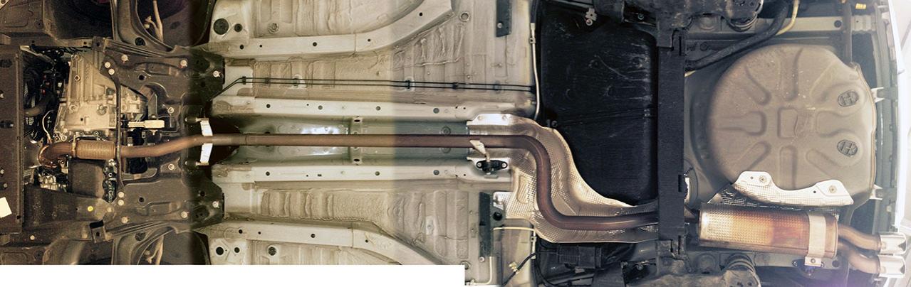

    Info sur la ligne d'échappement de la 208 gti ph1 30th & ph2 gti classic et bps
    Pas de silencieux intermédiaire
    Diamètre tube intermédiaire: 55mm
    Marque: Faurecia
    Model: PSA 4258
    Diamètre d'entre: 55mm
    Pour plus d'information il faudrait un silencieux à découper

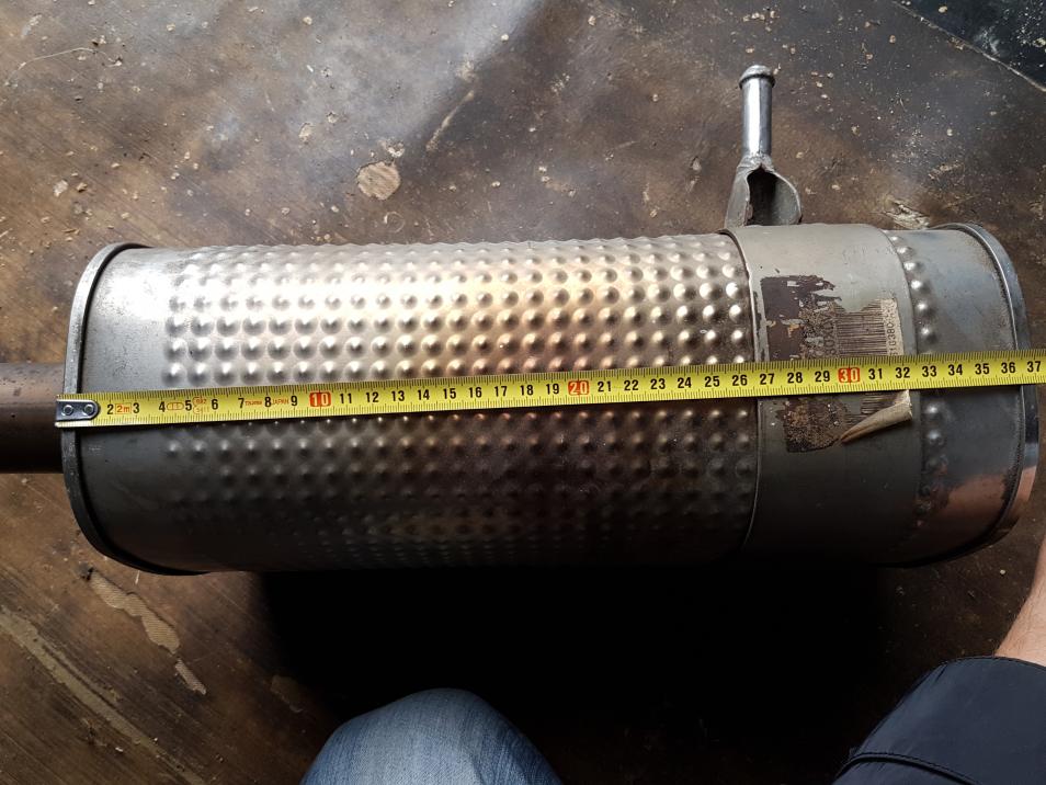

    il mesure combien en longueur l inter ?
    1 312
    116 Post(s)
    Citation Envoyé par pichnaute Voir le message
    J'ai pas mesuré
    Il doit faire dans les 50/60cm je pense, loin des 80cm qu'on avait calculé pour la résonance... En même temps j'avais la résonance avec l'inter d'origine et le silencieux inoxcar sur ma XY donc c'est pas illogique qu'il ne fasse pas 80cm 😉

    Merci pour le topic :) pour la phase 2 le silencieux arriere est pas identique ?
    1 312
    116 Post(s)
    Citation Envoyé par d3v1l Voir le message
    Non il est différent. Il déjà plus long que celui de la ph1

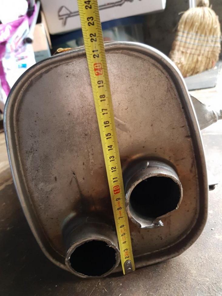

    Longueur 32,5cm
    Diamètre 13,5cm
    Membre enregistré Maitre Yoda
    05/10/2015
    33
    4 137
    397 Post(s)
    Citation Envoyé par darkjojo78 Voir le message
    Longueur 32,5cm
    Diamètre 13,5cm
    Ah merci, trop bon ;-)
