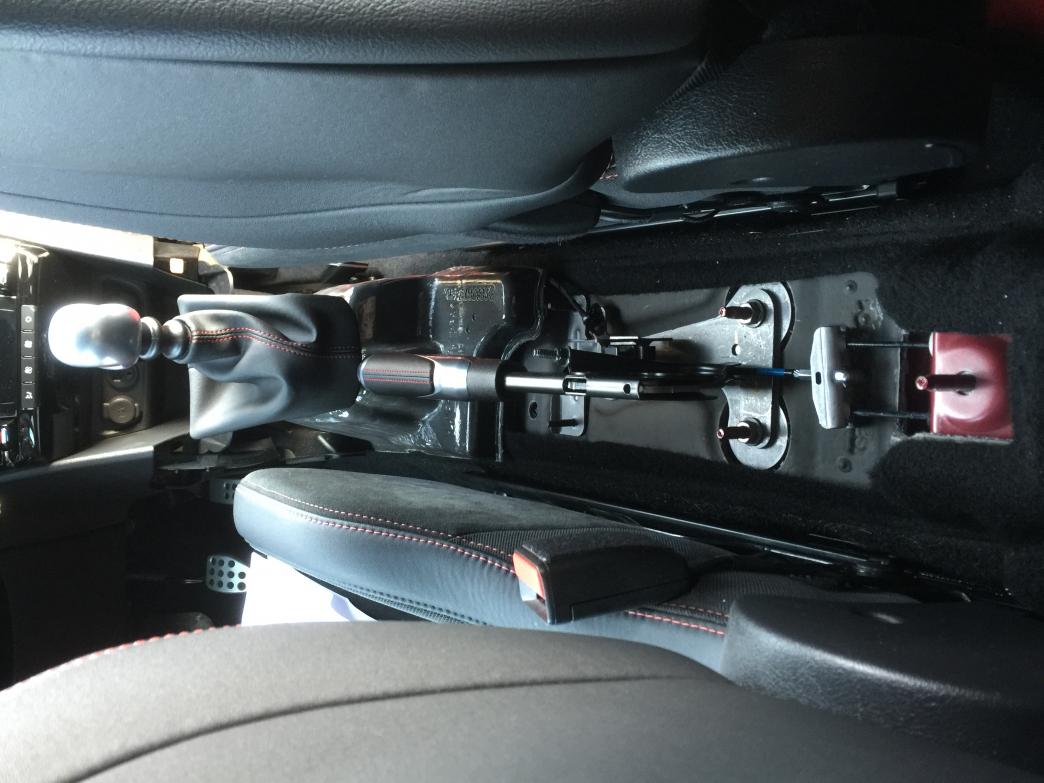

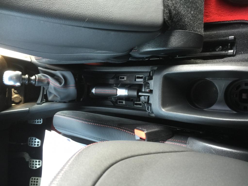

    j ai ragouter sur la console central l accoudoir tu doit démonter la console centrale pour fixer un support en dessous puis tu remonte la console d origine et fixe ton accoudoir dessus ( dans le kit tu a un patron pour les trous de fixation)
    il est très protique avec le rangement en plus !

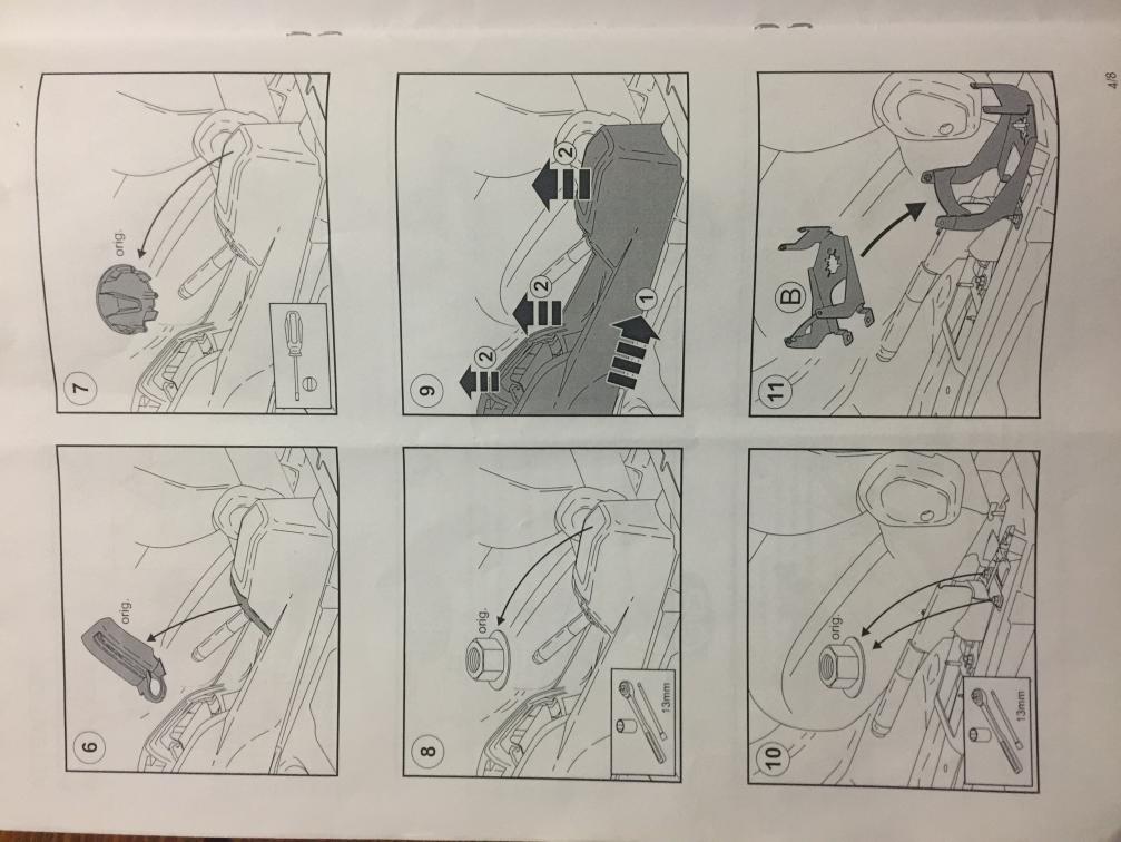

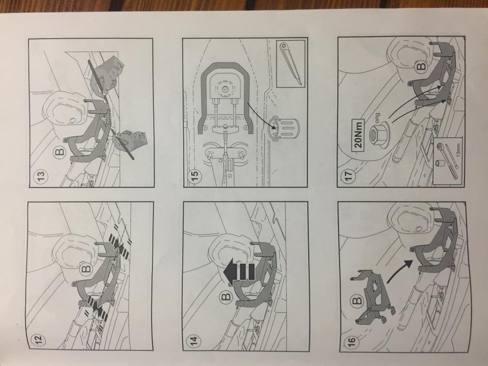

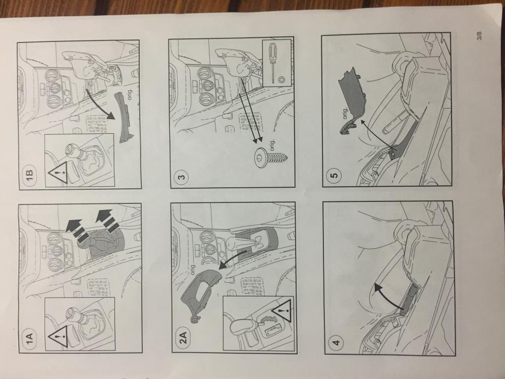

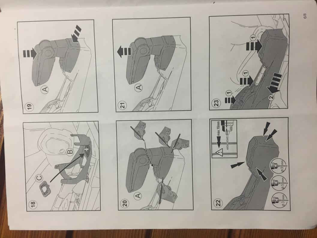

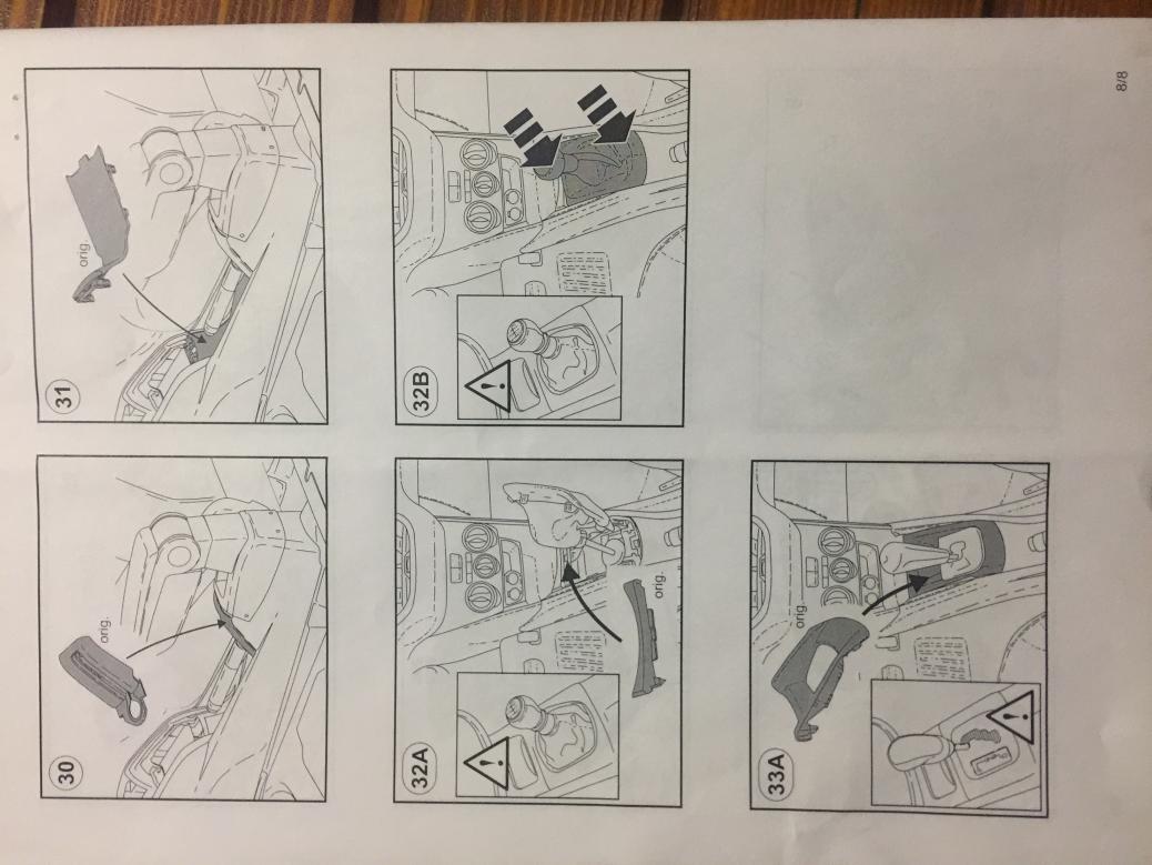

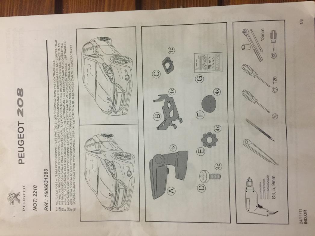

    j ai ca en stock comme photo du démontage.

    Franchement ca va bien pour une fois les mecs on bien consu.

    Désoler pour le torticolis je comprends pas les photos sont bien et quand je les imports elle sont tournés !
