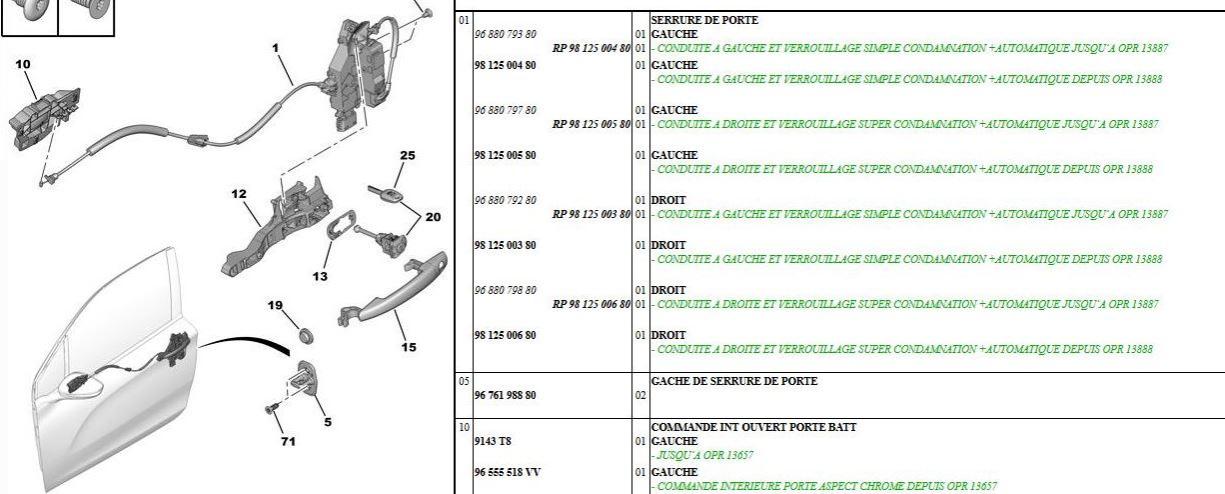

    voici un fichier joint du service box
Nom : serrure 208.jpg
Affichages : 214
Taille : 80.9 Ko
    Pour le coup ça peut passer comme non je pense. Faut aller faire le tour des casses en GB.
