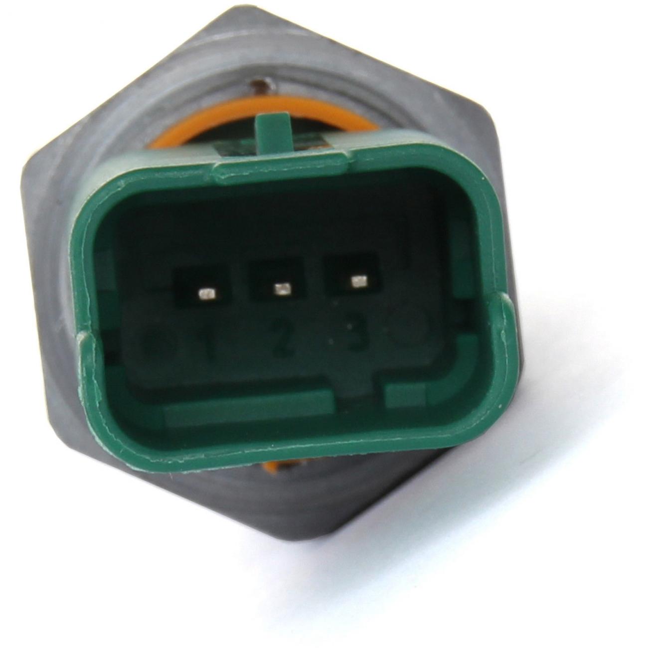

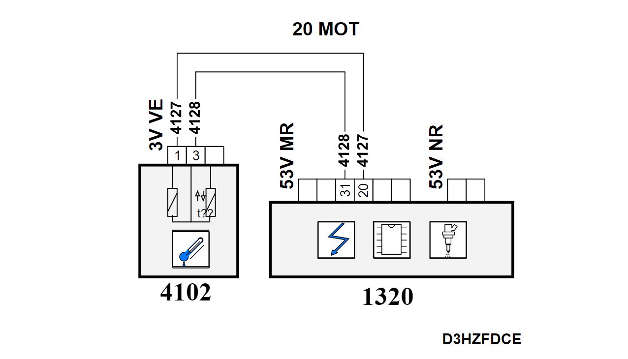

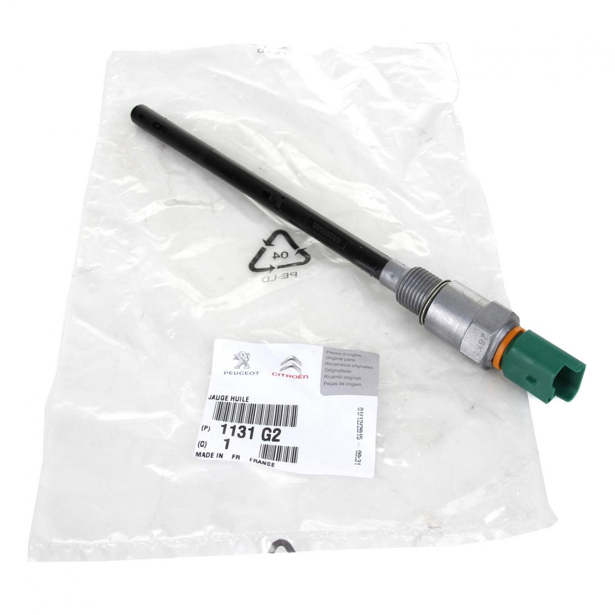

    je déterres un peu notre thp est bien équipe d'une sonde de température d'huile, vu que c'est la même sonde qui sert pour le niveau d'huile , mais qu'il est pas branche.
Nom : sonde huile thp.PNG
Affichages : 229
Taille : 229.3 Ko
ID : 6703   Cliquez sur l'image pour l'afficher en taille normale
Nom : jauge capteur temperature .jpg
Affichages : 155
Taille : 74.6 Ko
ID : 6705   Cliquez sur l'image pour l'afficher en taille normale
Nom : jauge capteur temperature2 .jpg
Affichages : 145
Taille : 73.3 Ko
ID : 6706   Cliquez sur l'image pour l'afficher en taille normale
Nom : sonde huile 208.JPG
Affichages : 157
Taille : 59.8 Ko
