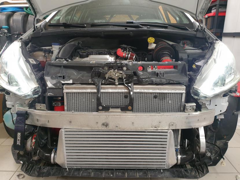

    Bon ben voilà, la page opix'r se tourne pour moi suite à une fuite sur la coque alu de l'échangeur je préfère remettre un echangeur air air qui est beaucoup moins contraignant pour un usage uniquement piste. Les soucis sont souvent demanchonnage, collier cassé ou durite percée ce qui est souvent repérable facilement sur place. Pour les résultats je vous tiendrais au courant je n'ai pas encore fait de tests.

    Quelle est ce modèle d'echangeur ?

    C'est un universel. Il a juste fallu trouver les bonnes dimensions

    Est ce que tu peut me donner les dimensions et les durite que tu a acheté ? Et pour quelle budget ?

    Il mesure 720 x 590 x 65mm. Pour les durites je ne peux pas te dire j'ai commandé quelques trucs mais je me suis aussi servi de durites que j'avais déjà. En plus j'ai un turbo de thp270 donc la sortie est vers le bas.
    Et du côté passager je n'ai pu le compresseur de clim sinon je ne pense pas que ce soit possible
