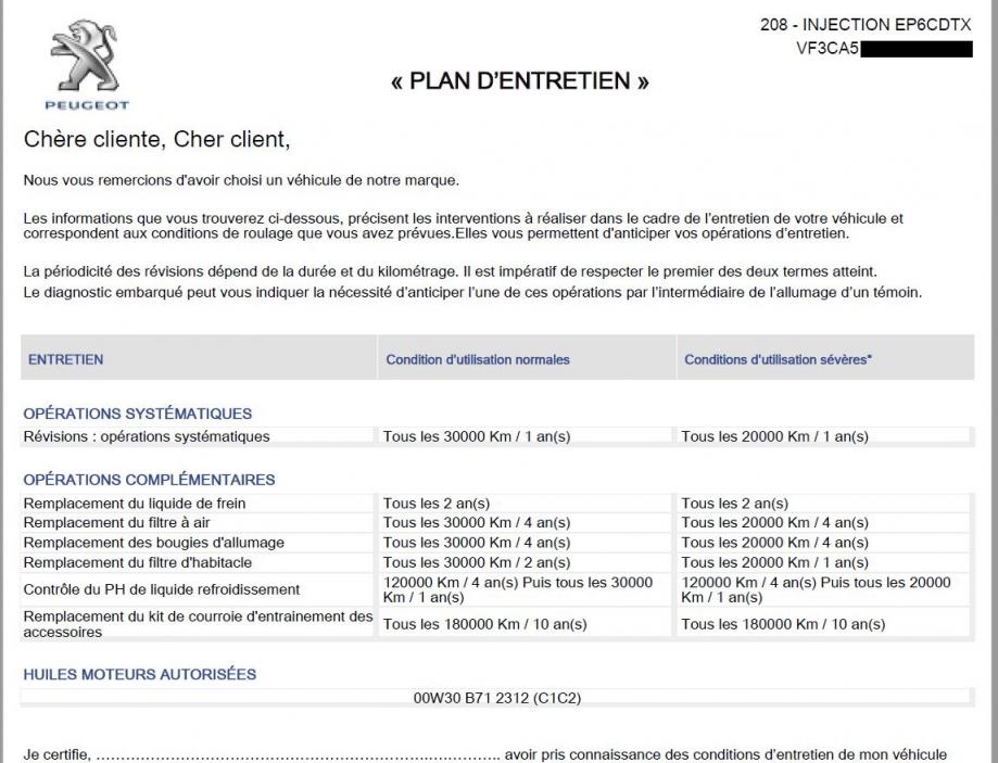

    Question Entretien Périodique 208 GTi
    Bonjour, venant d'acheter ma 208 GTi 200ch de 30 000kms de 2013 j'aurais quelques questions...
    Ma voiture étant importé d'Allemagne je ne possède pas le carnet d'entretien ou figure les entretiens périodiques à faire tout les XXXX kms ou XX mois.
    L'ancien propriétaire à fait le remplacement liquide frein, filtre à huile, vidange le 01/07/2016 chez Peugeot mais peut-être erreur de ma pars la voiture m'affiche que l'entretien est à effectuer dans 22300 kms ou 7 mois ca me paraît lointain malgré tout ? Car il m'a dit que la vidange était à effectuer tout les 10 000 kms donc je suis un peu perdu... si vous pouviez m'éclairer à ce sujet et sur les entretiens à effectuer tout les XXX mois/kms.
    Merci beaucoup! :)
    4 626
    30 000km ou 2 ans pour le THP200 en 2013 si je ne me trompe pas pour les préconisations.
    La périodicité a été revu fin 2014 à 30 000km ou 1 an. Tout ca pour des conditions normales. Sinon en severisé c'est 20 000 ou 1 an.
    30 000 ou 1 ans ;)

    Bonsoir, donc il m'a raconté des âneries ! Il m'avait dit tout les 10 000kms...
    Et le changement filtre à air tout les 30 000 kms aussi ?
    4 626
    Bah tous les 10 000 ca ne peut pas lui faire de mal. ;)
    @Thomas52 tu peux enregistrer ta voiture sur MyPeugeot et tu auras une idée des entretiens à faire, périodicité, etc.
    Sinon pour info sache que tu peux en commander un en garage, de mémoire ça vaut 15-20€ je crois. J'en avais commandé un pour ma GTI qui venait des Pays Bas, et ne parlant pas couramment le hollandais

    PijotRC merci beaucoup je ne connaissais pas du tout cette application c'est vraiment super et ont ne peux pas passer à coter de l'entretien grâce à cette appli et ça permet de faire le point sur quel entretien est à effectuer... c'est vraiment cool ! Je vais aller faire un devis chez Peugeot pour un changement de bougie / filtre à air / filtre habitacle vu que ma voiture a passer les 30 000kms :) Vidange et filtre à huile et remplacement liquide de frein à déjà étais effectuer à 23 000 kms donc c'est bien :)
    1 312
    116 Post(s)
Nom : entretien 208gti.jpg
Affichages : 5188
Taille : 94.0 Ko
ID : 11404 je deterre un peu
    Et tu fais bien, cela permettra à de nombreuses personnes de trouver les réponses à leurs questions sur l'entretien de leur gti.
    A noter que cet entretien est valable pour les GTi, un tableau pour les BPS existe par ailleurs (je l'avais posté il y a quelque temps).
