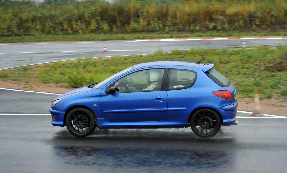

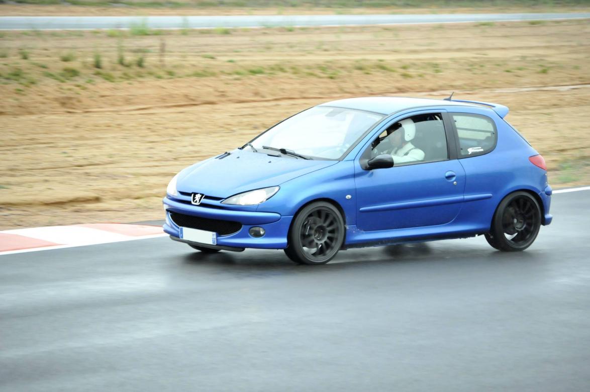

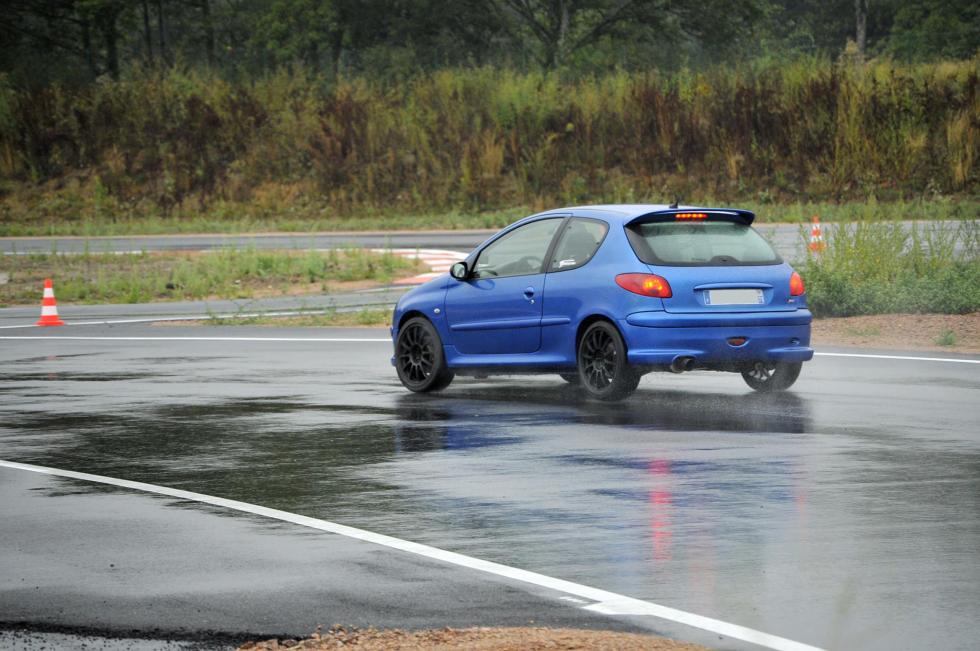

    voilà je vous présente ma 206 RC de 2006, 138 000 kms au compteur.
    je l'ai légèrement préparée! pour pister et aller chercher le pain le dimanche matin!

    Sacrée bombinette que tu as la elle est superbe et le bleu récif est juste
    6 811
    Grosse prépa ! Rien que pour le moteur, avec ce choix d'ACC, j'imagine que ce n'est pas pour brider le régime à 7.000tr/min. Tu souhaites prendre quel régime maxi, et quelle puissance cibles-tu ?
    Je serais très curieux de connaître le poids de la bête également. Elle doit sacrément envoyer.
